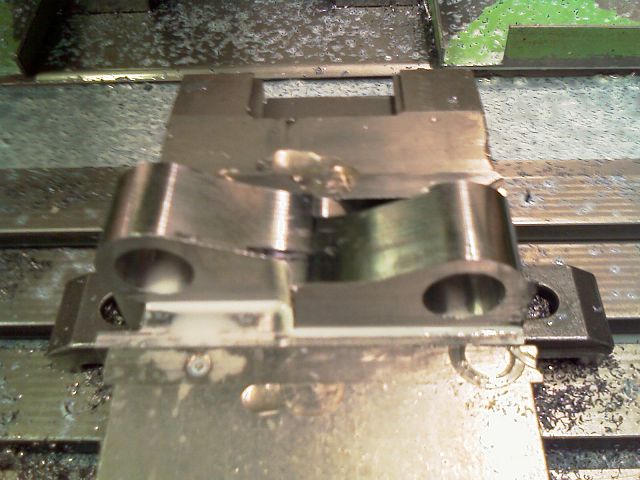

So Peter
Aktueller Stand deines Umlenkhebels:
Dieser Sa war erfolgreicher :D
Wir haben es geschafft die erste Seite fertig zu machen und die Passungen für die Lager zu fräsen!!!

Thun-do
Beitragvon Red » 30.03.2008 11:40
hui sieht der aber filigran aus.......

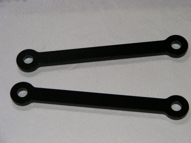

Beitragvon Red_Dragon » 31.03.2008 09:36
Das Stimmt!!! ;)
So wie das Teil gerade ausschaut, haben wir 6 std gebraucht!!!
Sollte man nicht denken oder?!
Jetzt noch die andere Seite und ab zu Erich damit!!!;)
Die Zugstreben sind jetzt soweit fertig!!!

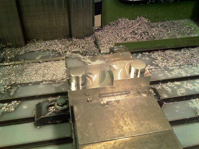

Beitragvon Red_Dragon » 03.04.2008 21:38
Hi Erich
Heute gibt es mal wieder neue Bilder von deinem Umlenkhebel :D
Ein mal der Anfang der zweiten Seite ;)
und die Spezielle Aufnahme damit die Zweite Seite fertig gefräßt werden kann. Die ist wichtig damit die Passungen auch zu einander passen!!!

Beitragvon Überholi » 04.04.2008 11:08
klasse - der seiten versatz schaut jetzt auch richtig aus. ;D

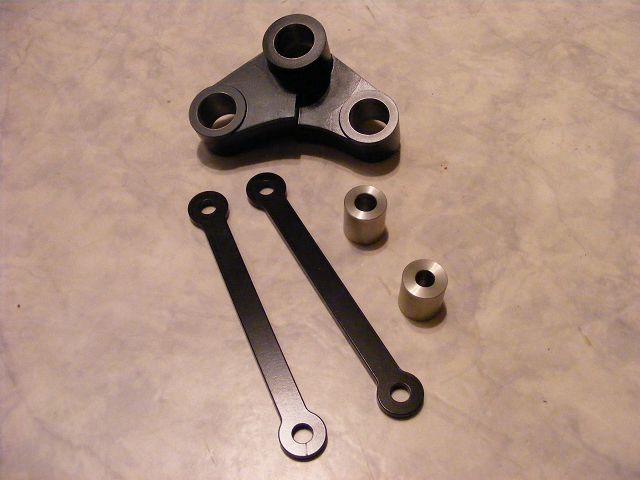

Beitragvon Red_Dragon » 05.04.2008 08:34
So und hier noch die Bilder aller Teile!!!
Erich viel Spaß beim schrauben!!! ;)
Ride On
Gruß Red Dragon
http://www.red-dragon-web.de

Beitragvon Helge » 05.04.2008 08:42
Das sieht nach einer wirklich sauberen Arbeit aus - Respekt.
Da wird sich der Erich aber freuen.

Beitragvon Red » 05.04.2008 09:01
jep, für so ein teil braucht es gehirnschmalz.
freut mich echt für erich.
wie gross ist der versatz?
sieht nach nem guten cm aus.
so u. jetzt hat es die kapazitäten für die stabis........;)

Werner-XJ
Registriert: 24.03.2004 00:20
Thun-do
Beitragvon Werner-XJ » 05.04.2008 19:46
Hi zusammen ,
soweit ich weis ist der Versatz 10mm .
@ Erich , hat das Bildchen von der Duc dabei geholfen ;)
