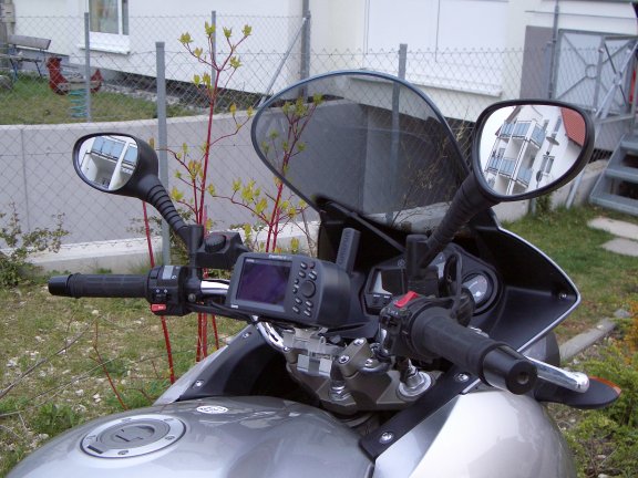

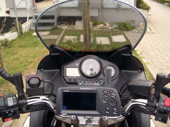

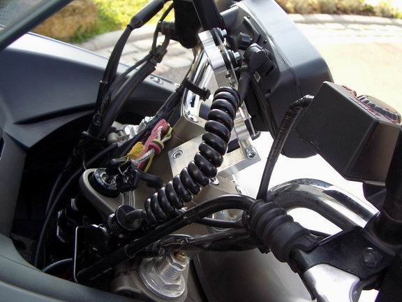

anbei sende ich mal aktuelle Bilder von dem Prototyp der Marke "Sauhans" (ich bleib dabei!!!).
Hab jetzt die Position gegenüber der ursprünglichen soweit wie möglich nach oben korrigiert, um den Blickwinkel auf das Gerät zu optimieren, ohne die Kontrolleuchten zu verdecken.
Jetzt muß ich nicht mehr soweit den Blick nach unten senken und die Orientierung wird für die hinterher Fahrenden nicht mehr ganz so offensichtlich ;D ;D
(Auch wenn die ursprüngliche Position etwas eleganter und kompakter wirkte, so ist der Nutzen einfach höher, und darauf kommt es mir eben an)

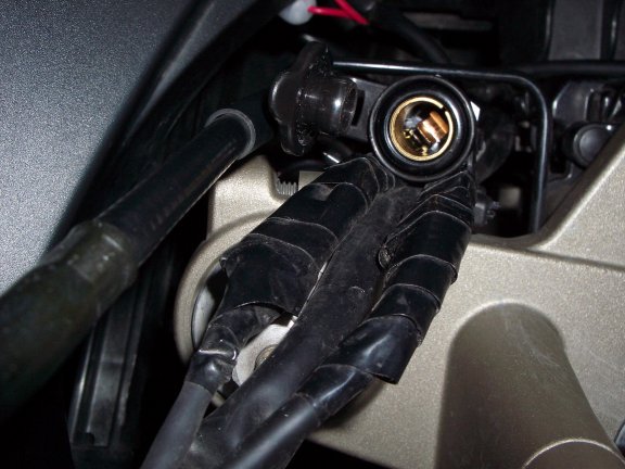

und die passende 12V-Steckdose prov. montiert:

Beitragvon » 16.04.2004 14:10
Variante mit normaler DC Steckdose.
Montage unterm Cockpit, damit gegen Regen geschützt.
Provisorium bis ich eine Lösung gefunden habe, diese am Halter zu schrauben.

@Michael @Lars:
Ich habe mir heute mittag ein Kabel angefertigt (natürlich ohne Spannungswandler, da der SPIII von ca. 10V bis 24 V verträgt.)
Wenn dein GPS12 identisch belegt ist und das Kabel mind. 10V rausbringt, sollte es eigentlich auch funktionieren!

Wenn ich mir deine Bilder so ansehe, dann könnte die Klemmplatte etwas kürzer werden (also das GPS näher zum Lenker hin) und die Trägerplatte etwas höher!?
Aber so gehts ja auch ganz gut
Ich habe jetzt 7 Stück fertig. Diese sind momentan in der Galvanik und es werden fünf Stück natur und zwei Stück schwarz eloxiert!
Es gab auch noch kleine Änderungen. Aber mehr aus ästhetischen als praktischen Gründen.

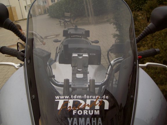

Öffne die Explosionszeichnung von Wolf-Dieter und schau dir die blaue Klemmplatte und die graue Trägerplatte an. Das gelbe sind übrigens die Klemmen!
Alle Klarheiten beseitigt? :)

Wenn du die Trägerplatte zu groß machst, sieht das ganze zusammengeklappt (geht dann wohl nicht mehr ganz zusammen) nicht mehr so gut aus!
ich find es gut so!

Gestern habe ich die eloxierten Halter bekommen. Sehen suuuuuper aus! Ich habe noch ein paar Schrauben besorgt (alle aus Edelstahl) und lasse mir gerade ein Angebot über die Schrauben machen.
Ich hoffe, daß ich nächste Woche alle Daten beisammen habe um den Preis zu kalkulieren!
Bilder sind hier, hier, hier, hier, und hier zu sehen
Gé, unser zweiter Tester und Mitentwickler wird sich auch noch melden. Der hat noch was ausprobiert!

Das hier ist die gleiche Grundplatte mit Gummipuffer statt Kabeltüllen.
Die Federung ist um einiges besser, aber vielleicht nicht für jedes Gerät notwendig.
Nachtrag
Die Kabeltülle kann nur zusammengedrückt werden. Dämpfen tut sie ordentlich, wenn Geräte horizontal/ flach montiert werden.
Der SPIII wird aber mittels Halter in vertikaler Richtung montiert, damit dämpft die Kabeltülle so gut wie nicht. Der Gummipuffer aber schon.
Für den SPIII ist diese Lösung also besser, einige Tests mit unterschiedliche Härten sollen jetzt zeigen, was dafür am Besten passt.
Die erste Auswahl ist schon erledigt.
Eine weiche 10mm Puffer Variante kommt, wie ich schon vermutet habe, wirklich nicht in Frage.
Auch bei der härtere Variante, mit 4 Stück montiert, ist das ganze viel zu instabil.
Ich kann mich nicht vorstellen, dass die Dinger die Belastung lange standhalten.
Eine holperige Strasse genügt sicher, um das ganze im Schwingen zu bringen. Das war ja nicht das Ziel :rolleyes:
Also, mit 10mm war nix, weg damit...
Mit der 15mm Variante sieht das gaaaaanz anders aus. Sehr stabil, trotzdem kann man den Puffer noch ein wenig zusammendrücken (zwischen Daum und Finger noch 0.5 - 1.0 mm) und lässt sich so auch die Grundplatte noch 1.0-1.5mm in allen Richtungen bewegen.
Ich habe Stoppmutter vorgesehen, damit sich diese nicht lösen können. Damit genügt auch das Handfest eindrehen im Scharnierteil.
Vielleicht gibt es statt Stoppmutter eine schönere Variante, unter Verwendung von einem Tropfen Locktite.
Wichtig ist jedenfalls, dass sich die Mutter nicht lösen kann.
Diese Version werden ich nun ein Paar Wochen intensiv testen.
Übernächstes WE machen wir eine 2-Tagestour, dann kann ich dort schon mal die ersten Erfahrungen sammeln.
