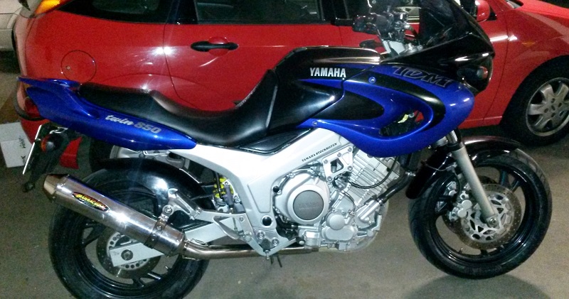

Baschi
Registriert: 17.07.2014 00:07
Barracuda Duplex Slip on Ja-Nein
Beitragvon Baschi » 28.07.2014 00:17
Ich habe mir den Standard 45cm - Topf gegönnt, finde ich auch nicht so riesig.
Ich lade gleich mal das Foto von meiner Gummikuh mit grösserer Auflösung hoch
Baschi
Beitragvon Baschi » 28.07.2014 00:24
