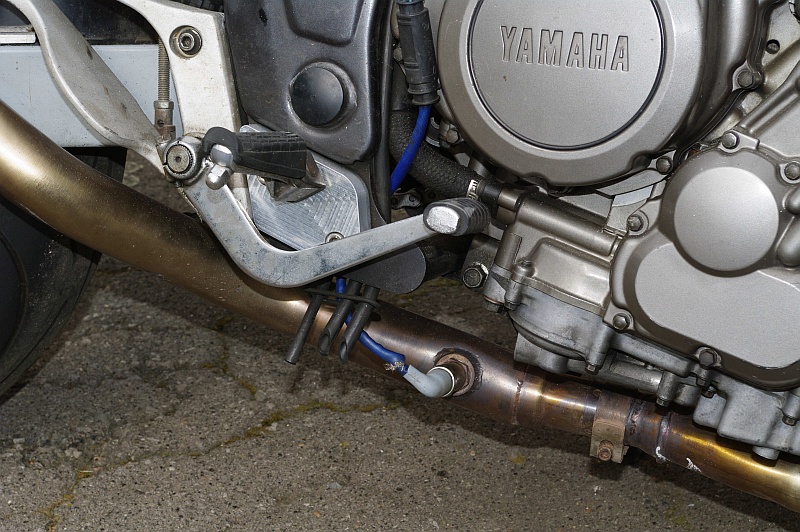

mager/fett - hast du keine sondenanschlüsse in den krümmern, um die lambdawerte zu prüfen?
Beitragvon Red » 21.03.2010 15:57
nein leider nicht, hätte ich gerne in verbindung mit einer lambda, wüsste aber nicht wer mir das in die akras reinmachen könnte.
ryna
Registriert: 15.11.2009 18:07
Beitragvon ryna » 21.03.2010 16:07
sondenanschlüsse in akra-krümmer:
weshalb funktioniert hier das verlinken von vorschaubildern nicht? bild in voller auflösung:
http://s11b.directupload.net/file/d/205 ... 9x_jpg.htm
die einschweissmuffen aus edelstahl samt blindstopfen bekommst du für schmales geld, z.b. bei www.uni-fit.de und einschweissen kann dir das jede schlosserei.

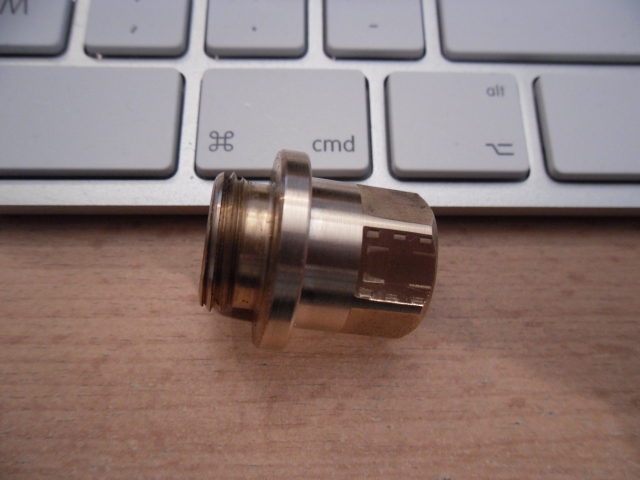

Stutzen aus VA und M18x1,5 er Messingstopfen (6-Kant) habe ich immer hier. (machen mir die Lehrlinge in der mech. Werkstatt als Training). Habe die meisten Motorradkollegen schon damit ausgerüstet.
Yamaha-Men hat auch schon so einen Stutzen mit Mutter bekommen.
Könnten wir gleich auch mit der Lambdasonde die Abstimmung kontrollieren.
Wenn der Krümmer aus Titan ist wird es schwierig, da ich keine Titan Schweißstäbe habe.

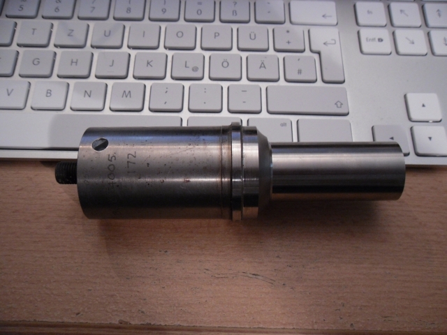

1. Titan ist da, guggst du:
2. Stopfen habe ich gerade fertiggedreht (aus einem vorgedrehten Rohling)

Ich habe da noch was am Laufen mit einem Nachbarinstitut. Die müßten noch Titanblech haben. Da werden wir einfach schmale Streifen schneiden (1-2mm), ist genau so gut. Einen Streifen von 20cm Länge habe ich schon. Muss mich mal umhören. Bis Ende der Woche hamma alles zusammen.

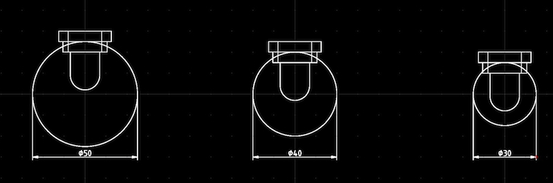

Sag mir mal die Durchmesser der Rohre, also Krümmer und Sammelrohr, ich brauche die Maße um die Länge des Einschweißstutzen zu ermitteln (mit CAD), gerade gemacht.
Wenn die Krümmerrohre nicht zu dünn sind machen wir dort in jeden Krümmer einen Stutzen rein (wollte eh mehrere machen lassen). Im Sammler ist natürlich mehr Platz. Dort wird die Lambdasonde garantiert nicht den Gasfluss stören. Messe auch mal den Abstand Auslaß zu Y Stück. Wenn du nicht gerade im Regen messen willst sollte die Temperatur hoch genug sein. Bedenke, die Abgase kommen mit Schallgeschwindigkeit durch die Rohre, da ist nicht viel Zeit um bis zum Y Stück großartig abzukühlen. Dann müssen wir den Stutzen, egal in welchen Rohren, so platzieren daß in Schräglage nicht die Anschlussdrähte abrasiert werden (das Anschlusskabel hat schon etwas gelitten). Habe die Lambdasonde in der Tiefgarage liegen, werde sie morgen mal herholen und genaue Maße ermitteln.

besser wäre ein anschluss je krümmer. mit selektiven messungen lassen sich fehlerquellen aufspüren, die bei sammler-messmethode nicht erkannt werden.
Beitragvon klaus58 » 22.03.2010 23:11
Hallo ryna,
da haste schon Recht. Nur wie die Zeichnung zeigt verengt die Lambdasonde den Querschnitt bei kleinerem Rohrdurchmesser doch schon heftig.
Und wie oft kommt das schon vor daß einzelne Vergaser Probleme bereiten? Eigentlich nur wenn man(n) immer nur fährt ohne danach zu schauen. Mit Sicherheit eine billigere Methode und vielleicht auch besser ist die Messung der Abgastemperatur. Erfordert allerdings auch etwas Aufwand.
Ich habe bis heute immer nur im Sammler gemessen und die Motoren liefen immer optimal, aber wer weis was noch passiert.......
