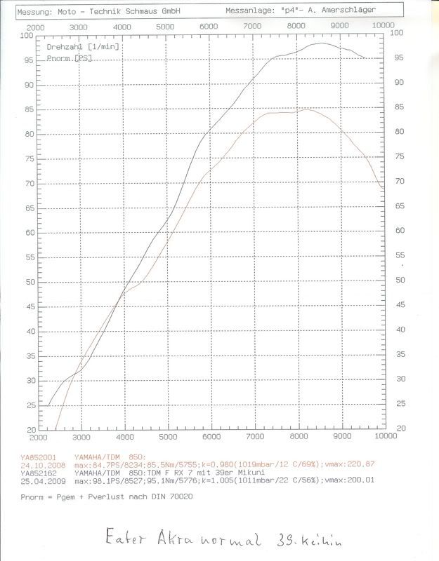

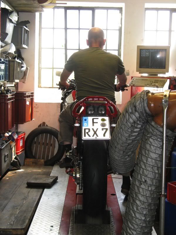

Beitragvon Red » 26.04.2009 10:05
spart euch euren sarkassmus......
also gestern mit erich u. moni nach bremen......
zu ulfs werkstatt, u. die chance genutzt sie nach den ganzen änderungen nochmals auf den prüfstand zu stellen.
ergebniss:
hier mit 41er von ende feb.:
wegen der bilder weiter im nächsten thread........
Ulf Penner u. die 3VD

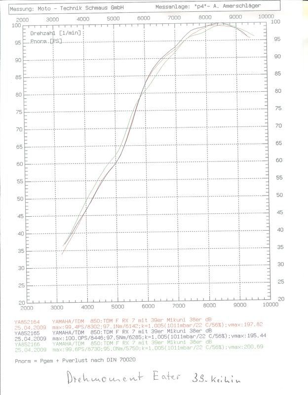

Beitragvon Red » 26.04.2009 10:17
........u. hier die schriebe mit den 39.ern
wir haben dann nen anderen eater reingeschraubt, u. nochmals gemessen:
dieser eater wurde dann auch drin gelassen.......
interessant bei den letzten beiden kurven, sind die unterschiede derselben, in den schrieben.
die 3 kurven, sind mit identischem setting.....es wurde zwischen den läufen nichts geändert, u. sie wurden unmittelbar nacheinander geschrieben.
zu berücksichtigen ist natürlich auch die unterschiedliche temperatur, bei der ersten abschlussmessung lag diese bei 13C°, gestern bei 22C°.
die unterschiede begründen sich einzig u. alleine darin wie bzw. mit welcher geschwindigkeit das gas aufgerissen wird, u. somit wie u. mit welcher menge die beschleunigerpumpe einzpritzt.
tja, die 430 km retour verliefen problemlos, kein ölverbrauch, kein öl in der box, alles so wie es muss.
zeitweise bin ich einen schnitt von 180-200 gefahren.
leider ist mir mein tacho verreckt.....nicht die welle u. auch nicht die schnecke, sondern der tacho selbst. vermutlich ist die dämpfungsfeder innen gebrochen, denn der zeiger zappelte über die halbe skala.

Beitragvon Horst_Hustler » 26.04.2009 12:25
Also ohne mich jetzt in diese Kurven einzuarbeiten interpretiere ich die mal jetzt so:
Gratuliere!
Jetzt hast Du es schwarz auf weiß, daß Dein subjektives Empfinden kein Placebo-Effekt ist.
Beitragvon Red » 26.04.2009 16:00
naja, das hatte ich ja schon vorher.......
wichtig war mir eigendlich, den unterschied zw. dem 41er u. dem 39er keihin, sowie der geänderten stutzen zu sehen.
tja, u. was soll man sagen......die kurven vom 41er sind etwas höher u. auch was harmonischer.
wobei, gerade auf dem prüfstand, die temp. eine nicht zu vernachlässigende grösse darstellt.
Zuletzt geändert von Red am 26.04.2009 16:15, insgesamt 1-mal geändert.
