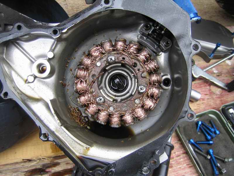

erstmal zerlegen, dann dieses Bild: [ img ]
und [ img ]
mehr bilder gibts hier: http://www.tdm-forum.net/photos.php?folderid=950

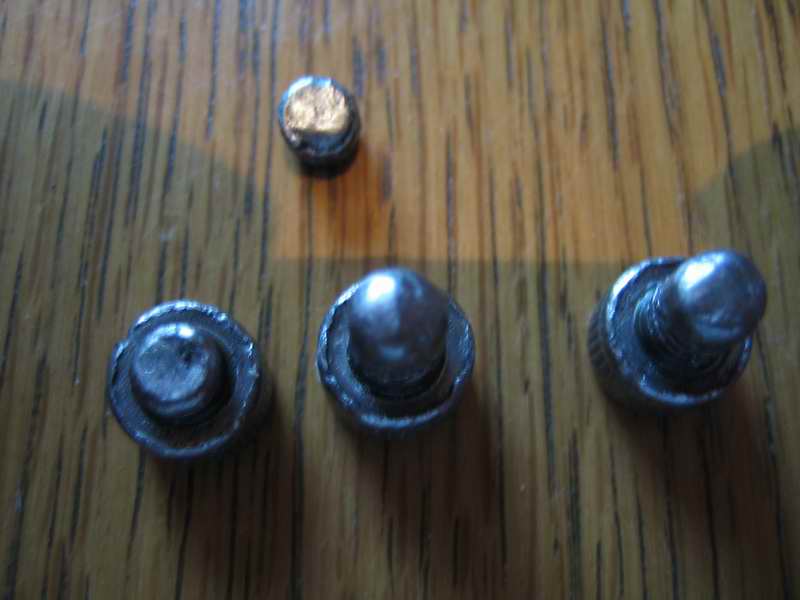

so sahen die Schrauben aus:

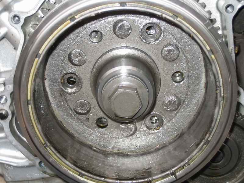

diese Schrauben halten normal den anlasserfreilauf am Rotor fest.

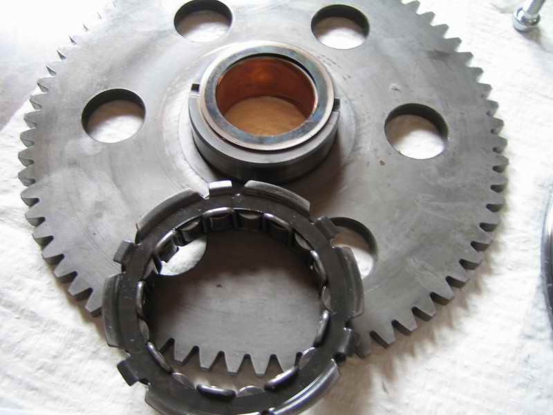

hier ist der Freilauf mit dem Zahnrad...
das war der schock schlechthin...
kann nun lange lamentieren wie es passiert ist. ich hab die vermutung dass die schrauben locker geworden sind - hatte den motor vor ca 7000km umgebaut gehabt.
und irgendwann abgerissen. der freilauf hat noch gehalten am rotor da die schrauben noch drin waren irgendwann hat es nicht mehr gehalten...

Öl ablassen Späne herausholen soweit es geht...
neues Öl rein... hoffen dass nichts den motor zerstört.

nächste vermutung : Anlasserfreilauf falsch ein gebaut-kann nicht sein...
alles nochmal zerlegt.... und ??? - ich habe den Freilauf falsch eingebaut...
nach dem ärgern und lachen .. ich machs wieder richtig zusammen.
jetzt ganz kurz -wieder richtig gestellt - ich habe ja noch teile aus berlin...
da schrauben beim aufmachen abgedreht sind (eingeklebt und mit Durchschlag-wie original-gesichert. ) musste ich die andere halteplatte hernehmen.
alles wieder zusammengesetzt.

Wegen der "abgedrehten Schrauben" sei vorsichtig, nicht das sich irgendwann wieder was löst. Mein Ritzel war auch gesichert und eingeklebt und hat sich trotzdem verabschiedet.

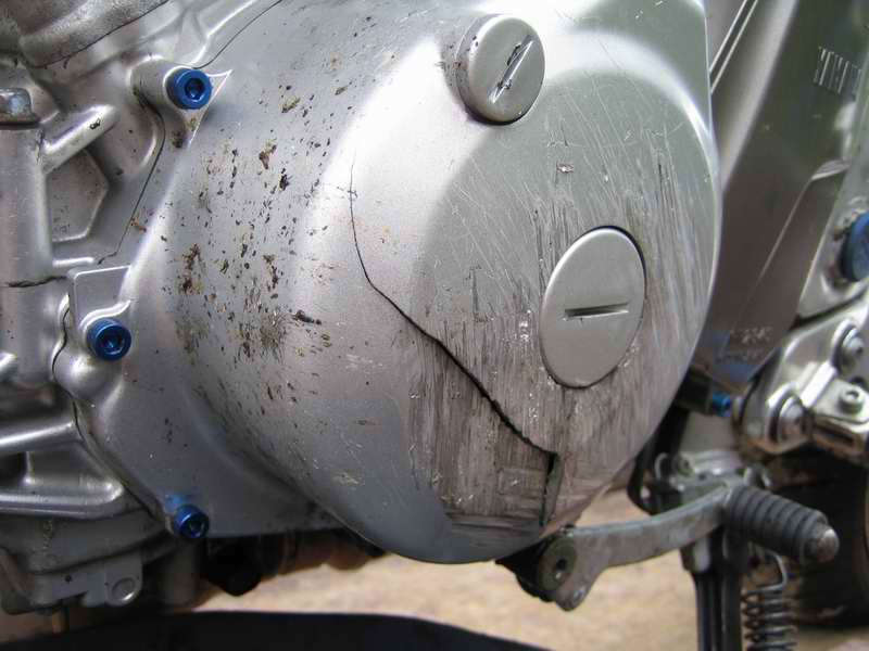

Was ist denn mit dem Seitendeckel passiert ? Hast du dein Moped darauf geparkt, oder woher kommen die starken Kratzer aussen ???(

Deckel sieht aus als hättste "Bautz" gemacht.
