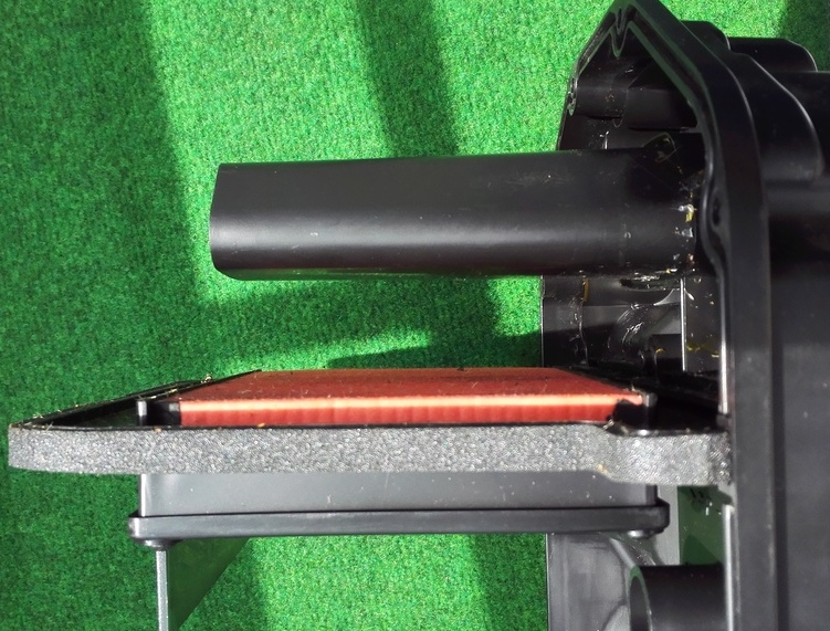

Hier Bilder einer (noch ) originalen Airbox.
war eh klar oder ?
1 seitlich
2 frontal
3 innen ohne Filter
4 innen mit Filter

halter gebrochen, blätterwerk vor dem filter, 3 unterschiedlich lange schnorchel.

natürlich ist das eine 2. Box für die experimente.
von innen mit Helmholtz-Resonatoren - 3 An der Zahl (die löcher um die Luftzufuhr.)
die kammer hinter dem Filter ist der eingang für die Kurbelgehäuse entlüftung. auch ein rel grosser kasten. hier ginge evtl. auch ein klein filter und die kammer weg. damit mehr volumen zusammenkommt.
hier die kammern der resonatoren. (Schallschlucker)
diese abdeckung war da drauf geklebt. also alles kammern bis auf das loch das rein geht dicht.
hier der lufteinlasskanal vorm Filter.
also der ist auf jeden fall zu lang . die Maschine kann gar nicht atmen :)
läuft auch noch konisch zu also viel zu wenig lufteinlass.
ja und die Box an sich sehr klein. da habe ich eine idee - aber das muss ich nochmal sacken lassen. auch die Filterfläche ist rel klein. die könnte (berechnet) fast 100%
grösser ausfallen. wenn man das wollte.
dann wäre es evtl. so wie eine Kammer. so der Ansatz.
die helmholtz würde ich rausdremeln. wenn die geräusch entwicklung noch angenehm ist und nicht zu laut. aber das müsste getestet werden.
habe auch bereits Bilder gefunden bei denen der gesamte bereich incl der helmholtz eweg genommen wurde.
das erscheint mir dann aber erstmal doch etwas übertrieben.
ich rechne da nochmal
die ansaug schnorchel sind alle 3 u-schiedlich also vonn leistung zu mittel zu drehmo.
weiß noch nicht ob ich das bereits ran gehe. ist ja erstmal im trockenen als überlegung.

seltsames teil.
kann man nicht das ansaug dingens rüssel rausholen, anstatt diesem ein grösseres rundes loch für den tdm filter schneiden, u. den plattenfilter rauswerfen?
und warum sitzt der überdruck kurbelgehäuse in einem eigenem bereich?
sieht aus als gäbe es da keine verbindung zur ansaugung? nimmt doch nur platz weg.

hmm die idee ist gar nicht so dumm - das lass ich mir durch denKopf gehen wie ich das bewerkstellige.
> bereich?
ist wieder nacgh ganz genauem hinsehen nur eine Helmhotzkammer. der anschluss gehäuse entfüftung ist eh von unten her. geht gar nicht an das Loch. das muss ich mir in dem Werkstattbuch ansehn.
> nur platz weg.
so ist es auch . merci für die Denkanstösse . gehe mal berechnen was das Volumen ausmacht kleinvieh aber doch was.

Beitragvon Überholi » 09.07.2015 19:34
Volumen.
die 3 Kammern im Vorderen Bereich haben 0,5 liter inhalt.
die eine Kammer im hinteren Bereich hat 0,25 liter.
der rest der Box hat etwa ein volumen von 8,5 liter
incl der 0,75 liter der kammern dann 9,25 liter also mindestens 10 mal so groß wie der Hubraum.
[/f1]

Beitragvon Überholi » 11.07.2015 11:41
dan mal wieder was zum eigentlichen Thema :
Kevins Mod´s
da wird irgendwann auch die Airbox beschrieben und was gemacht wurde.
auch ein leistungsdiagramm - ohne dass was am Gemisch verändert wurde, so wie ich es heraus gelesen habe .
dort wurde ein kleiner zuwachs festgestellt. also ist das Ganze zielführend
