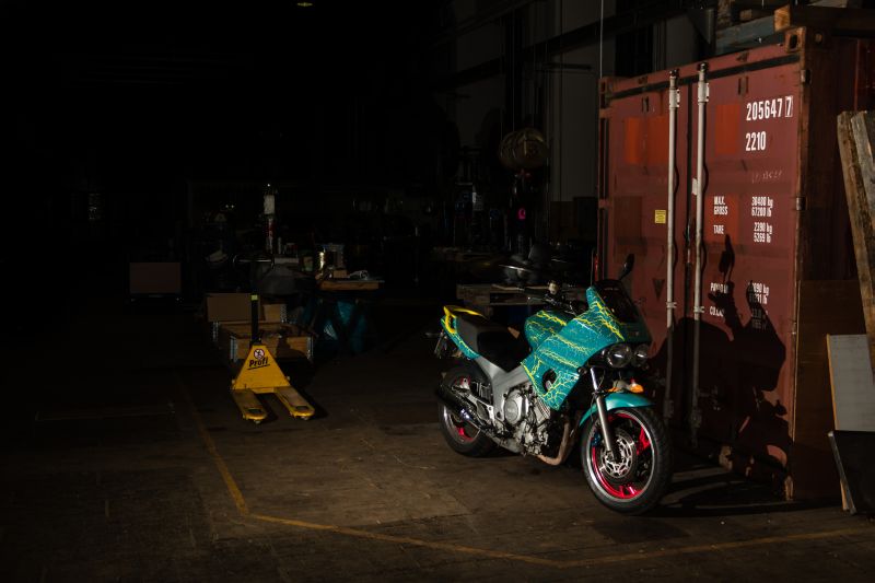

Nach dem letzten umfalle habe ich mich dazu entschieden meine TDM mal mit Reislack zu lackieren.
Ist jetzt nicht ganz perfekt geworden aber eigentlich bin ich zufrieden.
Nur die Felgen können die so rot rosa bleiben. Habt ihr noch ein Vorschlag für ne passende Farbe?

Ist auf jeden Fall mal was anderes.
Mir gefällt es obwohl ich hätte da Angst das man sich an der Farbe satt sieht.
Die Felgen : welche Farbe hat denn der Schrottgreifer ...würde doch passen :teufel:
Ein knalliges Orange kommt immer gut .
Nun hast du dir so viel Mühe mit dem Motorrad gegeben ,da würde ich auch noch die Krümmer reinigen (Polieren) . Irgentwo gibt es hier eine schöne Anleitung dazu. Ist nicht besonders Aufwändig und hat dennoch eine tolle Wirkung.

:rolleyes: das Bike ist doch eine 3 VD oder täuschen mich meine Augen
( im Profil ist 4 TX angegeben; wahrscheinlich bedingt durch EZ )
würde gerne mal genauere sprich größere und nähere Bilder sehen

Sehr mutige Farbwahl, aber ich stehe auch auf Farbe. Schwarze Fahrzeuge finde ich langweilig und man findet sie auf dem Parkplatz schlecht :-) Was aber gar nicht geht sind die roten Felgen, Design vom Motorrad weiter führen oder gelb!!

Wirklich eine interessante Lackierung.
Meine NTV in einem ähnlichen Farbton (Honda nennt ihn toscana-grün, alle anderen katzenklo-grün) mußte ich nach einem Jahr umlackieren, weil ich deswegen immer geärgert wurde :D
Kannst du mal etwas mehr zur Vorgehensweise bei der Lackierung schreiben?

ist echt mal eine interessante Farbwahl...allerdings ist das Türkis nicht ganz mein Ding...aber muss es ja auch nicht...
Die Felgen musst du aber auf jeden Fall noch anpassen...classisch wäre silber, wie Rahmen und Motor...oder aber gelb

Wenn man schon so eine auffällige Farbkombi wählt,
dann muss das auch konsequent bleiben - soll heißen Felgenstern in Gelb!
Silber wäre hier zu "langweilig"
Mich würden aber auch ein paar Details zu der Arbeitsweise bei der Lackierung interessieren....

Felgen gelb, sonst bekommt das Ungleichgewicht!
Das Türkis wäre zu kalt ...
Aber die unmittelbare Nähe von Greifer und Hubsäge würde mich unruhig machen?

Felgenstern invers zur Maschine. D.h. Grundfarde Gelb und Rissmuster in Türkis.
Felgenstern in komplett Gelb halt ich für farblich zu übergewichtig. Sieht man am Haltebügel am Heck. Ist für mein Empfinden optisch zu dominant.
Aber grundsätzlich soll jeder so wie mag.
Ich finde das Design mutig.
Hoffentlich hast du auch eine farblich dazu passende Klamotte / Helm :rotate:

Also erst mal das ganze war eigentlich ehr zum Erfahrung dazugewinnen.
Weil zumindest der Motor ist in echt schlechtem zustand, braucht extrem viel Öl und der dritte Gang ist vergleichsweise laut.
Eigentlich wollte ich nach dem letzten Unfall schon was anderes aber dann hat mich die Lust gepackt.
Der Krümmer war auch schon poliert ist auch aus VA, aber die Rumänien Tour hat im einfach zugesetzt. Eigentlich gibt es auch noch eine schöne 2-1 Anlage aber irgendwie läuft das Motorrad nicht so toll damit.
Zu den Farben, also in echt ist das ehr Hellblau je nach licht einfach ist etwas komisch.
Die jetzigen Felgen haben ein leichten rosa Stich, was mich schon immer gestört hat.
Zu dem Lackieren die Farben stammen eigentlich auch dem Theaterbedaruf und genau da liegt der Hund begraben sie sind nicht wirklich Wasserfest, ich bin mal gespannt was passiert wenn z.B. der Klarlack abplatzt.
Zum vorgehen:
Zuerst in der Grundfarbe Lackieren, bei mir Gelb.
Dann wird ein zäh flügges Trennmittel mit dem Pinsel aufgetragen. Hier ist das nächste Problem, wenn man es mit der Lackeierpistole verarbeite trocknet es bereit in der Luft und man hat lauter Spinnweben.
Dann wird sofort im Anschluss der zweite Lack, bei mir Blau, aufgetragen. Beim Trocknen Bilden sich dann Risse. Die Größe lässt sich mit Farbe und Trennmittelmenge variieren. Aber ein sehr schwerer Prozess.
An sich tolles verfahren aber mit dem Lackhersteller bin ich nur bedingt glücklich oder hätte mich vorher informieren müssen.
Zu den Felgen:
Die Idee von Thorsten ist an sich ganz gut nur würde ich die Felgen gerne Pulver beschichten lassen, deswegen ist so ein Muster leider nicht möglich. Das Optisch über dominante am Haltebügel war aber irgendwie beabsichtigt.
Noch ne Farbe ins Spiel zubringen wäre mir glaube sogar zu viel :shock2:
@Reinhard
Gelb habe ich mir auch überlegt aber des wäre vielleicht "too mutch" und gelbe Felgen sind doch so Pflegeaufwändig.
Was macht die an der Hubsäge den unruhig?
Aber ich habe ja eh noch etwas Zeit bis die Reifen abgefahren sind und dann habe ich ja noch die Felgen mit den K60. Eine grau und die andere Dunkelblau.
So jetzt hoffe ich das ich etwas Aufschluss bringen konnte.
