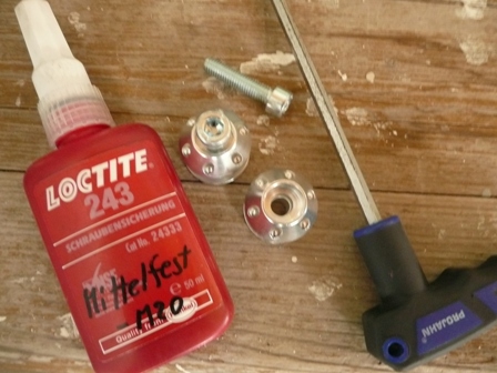

....jetzt schraubte ich die Teile an. Mit Loctite mittelfest sicherte ich die Schrauben:

yamahawulf
Registriert: 01.11.2008 00:18
Kleine Basteleien und Verschlimmbesserungen meiner 4TX
Beitragvon yamahawulf » 19.10.2012 20:49
....mit Heckständer:
[ img ] [ img ]
Sitzt! Passt! Wackelt! Und hat Luft! :D
