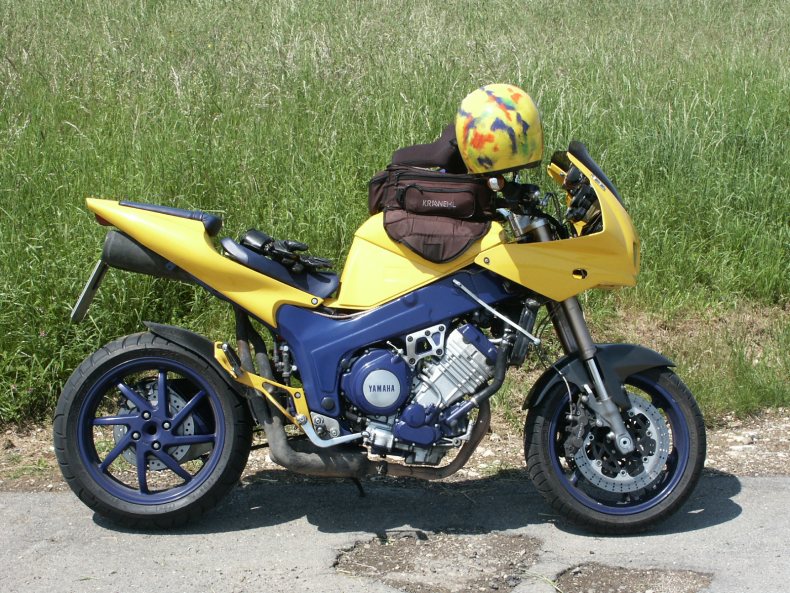

der Meichel (Klaus) hat auf alle Fälle in der 3VD ne Upside-down drin. - dem muss man aber ne PN schreiben oder direkt auf e- mail der ist sehr selten hier uns liest sowas nicht mehr...

Beitragvon kawaede » 17.11.2010 19:48
Glaube mich zu erinnern,
er hat ne Kawagabel verbaut
gugst du unter:
und ne FZ1 Fazer, the BlueCat
Mutz

Hat er, und zwar von der ZX9R
Hier steht's auch
http://www.tdm-forum.net/photo.php?id=5 ... &pos=1#url
Und irgendwo war auch eine genauere Beschreibung
