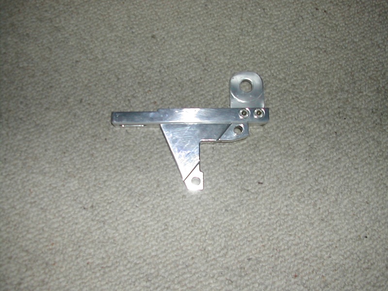

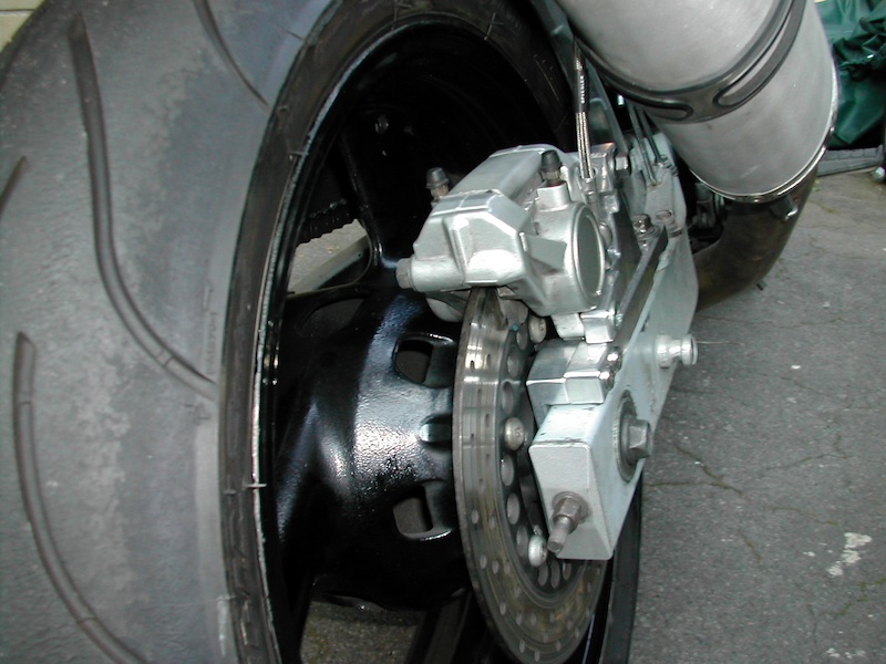

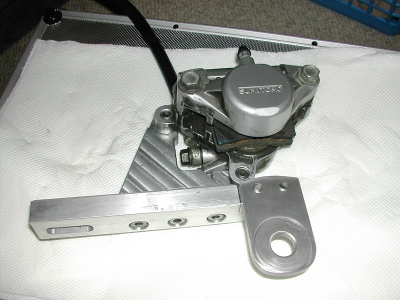

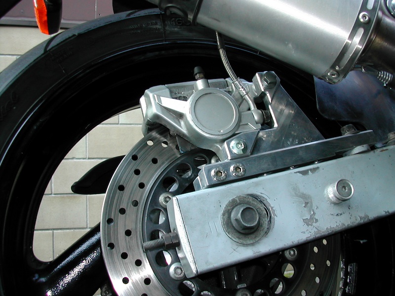

Hallo Pieter,
hast vollkommen Recht! Für das TRX Hinterrad gibt es passende 17mm Radlager. Die Bremsscheibenaufnahme muss um 5mm abgedreht werden, keine Angst, es ist genügend Material dafür da. Was noch fehlt ist eine neue Bremsabstützung da es sonst in der TDM Schwinge eng wird. Habe ich für Paul und mich angefertigt mit TÜV. Auf der 5" Felge paßt aber nur ein 160/60/17 Reifen mit TÜV.
So sieht es aus:
