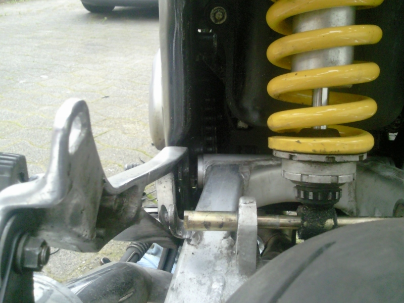

Mit hilfe des Archivs und einiger Mitglieder habe ich heraus gefunden das die Bandit schwinge wohl in der breite passen würde allerdings stimmt der Abstand von der Schwingenachse bis zur Federbeinaufnahme nicht, was dazu führt das dass Federbein an den Ölbehälter anstößt. Ein weiteres Problem bei der Schwinge ist das die Federbeinaufnahme erheblich bearbeitet werden muss, was eventuelle Probleme beim TÜV verursachen könnte.
Lange Rede kurzer Sinn, Passt nicht.
Hab mir nun eine GSX_R Schwinge zugelegt mal sehen ob die was taugt.
Mal sehen, die Federbeinaufname erscheint mir in diesem Fall mehr als optimal zu sein und der Abstand von der Schwingenachse zur FBA ist fast mit dem der tdm identisch.

Die Banditschwinge passt wie angegossen nach dem Umschweißen der Federbeinaufnahme.
In meiner 4 TX sitzt sie seit rund 4 Jahren.
Helge hatte eine 3 VD und da ist die Schwinge ebensolange drin.
Ich glaube Kawaede hat sie auch drin.
Es geht und der Tüv hat sie abgenommen.

der rechte Schwingenarm ist sehr stabil dimensioniert und steht sehr hoch. Dadurch wird er beim Einfedern zumindest bei der 3VD am Öltank anstoßen. Ich habe das Gleiche mit einer YZF 1000 Thunderace Schwinge versucht, deren rechter Holm nicht so hoch steht und konnte es deshalb vergessen. Hätte allerdings auch noch einiges umschweissen müssen.
Klaus 58

oh verdammt jetzt wo du es sagst. könnte escht knapp werden mit dem öltank.
hm werde ihn wohl verändern müssen oder schweiße mir einen neuen.
mal sehen. ich finde halt die schwinge einfach nur geil.

es steht fest das die tdm schwinge vorne 223mm breitist und das die gsx-r schwinge 230mm also ca. 7mm zu breit was eigentlich überhaupt kein problem darstellt.
also werde ich mir ein paar passende lager besorgen und und alles soweit vorbereiten damit der umbau relativ schnell passiert.
hab ja sowieso einiges vorher zu vorbereiten und zu besorgen.
ich werde wohl auch ein kürzeres federbein gebrauchen können.

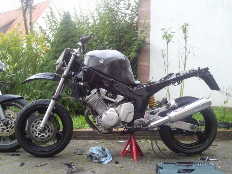

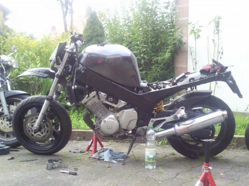

naja aber gestern habe ich mal etwas zeit gefunden etwas zu schrauben.
die front ist so in etwas zusammen gesteckt. so könnte es evtl. werden. mal sehen.
für die schwinge brauche ich nur noch zwei drei buchsen und ein passendes kettenrad.
bei dem höcker bin ich mir im moment leider nicht im klaren wie das noch wird.
