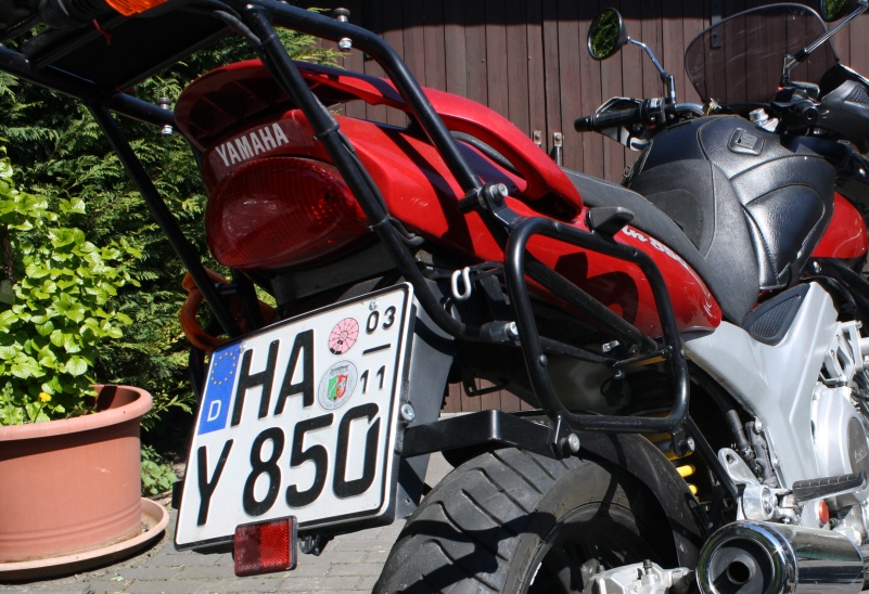

jep.........kann ich.
habe mir über jemanden im fighter forum einen träger für 20€ (die hatten da eine sammelaktion) besorgt, den hinteren kunststoffkram des nr. schildträgers weggedremelt, u. das neue teil angeschraubt.

Mein Neid ist Dir gewiß, allein schon mal wegen der Kennzeichengröße.
So hat ein Heck auszusehen.
