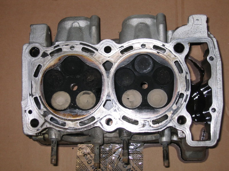

Beitragvon 100wasser » 18.01.2010 21:25
So,es geht endlich los........der Motor ist zerlegt und erste Auffälligkeiten zeigen sich .
Das Bild spricht ganz klar für eine sehr magere Abstimmung .

Beitragvon Red » 18.01.2010 22:12
jep, auslass sieht nach heiss aus, kann aber auch am licht liegen..........aber der einlass, vorallem auf zylinder1, gleichzeitig recht fett.
vermutlich sind die gaser nicht ganz gleichmässig eingestellt gewesen, od. aber irgendwo minimal falschluft.
gehe aber von aus, das du auch die vergaser überholen lässt, u. vermutlich auch in neue gummis investierst.

Beitragvon Kruemel » 18.01.2010 22:23
Widerspreche!
ich würd mal sagen, eher zu fett!
aber da die Auslassventile (mal das Spiel vor dem Ausbau gemessen?) einfach wärmer sind ....
Sprich, spätestens beim Aus- Puff verbrennt die Kohle nach, weil der Ventilteller nochmal so richtig auf Temperatur kommt .....
Den Rest - ist das so - samtartig?
hast Du vielleicht bei den letzten Läufen des Motors den Choke dringehabt? oder war der Motor "kalt"?
halte ich für schlichtweg zu fett ... Kohlenstoff .....
Ölkohle wäre hart? und ließe sich in Placken abbröckeln ....
Grüßle!

Beitragvon Helge » 18.01.2010 22:37
@ Red u. Krümmel
Wow, echt beeindruckend was ihr aus dem Bild alles lesen könnt.
Könnte ich mal ein Bild von meiner alten Einlegesohle hier posten, dann könntet ihr mir vielleicht sagen warum ich ab und an so Rückenschmerzen habe....:D
3VD und was dann ?
Beitragvon Kruemel » 18.01.2010 22:44
ne, dit klappt nich .....
lieber nen ordentliches Bild von den abgelatschten Sohlen von Deinem Paar Lieblingsschuhe ....
8o

Ne ,Jürgen meint auch -zu mager.
Man darf nicht vergessen das da im Zylinder nicht nur Benzin sondern auch ca 1 L Öl auf 1000 mit verbrannt wurde -das kann dann auch schon mal rusen.

Beitragvon Kruemel » 18.01.2010 23:33
na guuuuut .....
daher auch meine Frage bzgl. des schwarzen Krams im Zylinderkopf, auf den Kolben?
- wenns bröckelt isses Ölkohle ....
wie auch immer, erstmal machen und dann gucken ...

Beitragvon Red » 19.01.2010 08:00
ah du hast ihn beim jürgen...........
wenn wir den gleichen meinen, denke ich das er in sehr guten händen ist.
jup ist richtig.....wenn er so ne menge öl verbrannt hat, ist das schlüssig.
