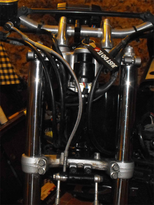

dabei ist mir aufgefallen das sich der Lenker auch verschoben hat
Der Lenker an sich ist subjektiv noch gerade, selbst der Ochsenaugenblinker auf den das Mopped gefallen war ist noch heile.
Das meiste Kopfzerbrechen macht mir die Elektrik, den Kabelsalat möchte ich weg haben da die neue Lampe kleiner ist und enger an den Holmen anliegt.

Friedhelm,
dein Lenker ist vielleicht noch gerade, aber in der Mitte ist der nimmer ;) Schau dir mal die Riffelung an.
Schau dir mal den Text über dem Bild an I)
