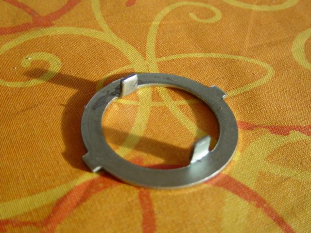

Beitragvon AIC-Peter » 02.02.2008 15:39
> hast du die Scheiben zufälligerweise noch ?
aaalsooooo,
wenn Du das hier meinst:
Das liegt hier noch so rum,
kurze PN mit Deiner Adresse und es ist Deins! ;)
