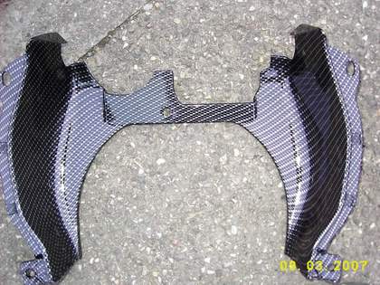

Innenverkleidung Cockpit:
das blöde schwarze Kunstoffteil gefiel mir noch nie

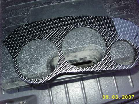

Istrumentenabdeckung:
die Instrumentenabdeckung wurde aus Plexiglas neu gefertigt, da mir das Schaustoffteil schon lange ein Dorn im Auge war, besteht jetzt aus einem Stück, der dazugehörige Rahmen wird darübergeschraubt und fixiert das Ganze an seinem Platz.

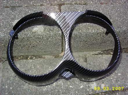

Scheinwerferabdeckung:
auch die Scheinwerferabdeckung gefällt mir so wesentlich besser .
Die ganzen Teile haben 150 Euros gekostet. Gefertigt wurde das von einer Lackierei, zuerst wird der Carbonfilm auf die Teile gemacht und anschließend wird das ganze mit Klarlack versiegelt. Den Film gibt es in vielen verschiedenen Farben und Mustern.

der Preis bezog sich auf alle Teile. Die Teile werden erst mir einem Haftgrund vorlackiert, dann wird das Carbon draufgemacht. Man muss es sich ungefähr so vorstellen, wie wenn man in einen Wassereimer Farbe hineinsprüht, dann bildet sich auf der Wasseroberfläche ein feiner Film, das Carbonverfahren verläuft ähnlich, das heißt das Carbon legt sich auch über Unebenheiten. Es können Rundungen und Konturen bearbeitet werden ohne Falten oder sonstiges. Anschließend wird das ganze mit Klarlack überlackiert, nochmals angeschliffen und noch mal mit Klarlack versiegelt. Kann dann ganz Normal gereinigt oder gewaschen werden wie normale Teile auch.
Die Innenverkleidung ist nicht ganz glatt, ist leicht Rauh.
An der Lampenverkleidung sind auch 3 leicht ansteigende kleinere Flächen, die wurden einwandfrei gedeckt ohne das es jetzt besonders auffällt.
