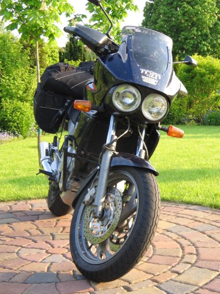

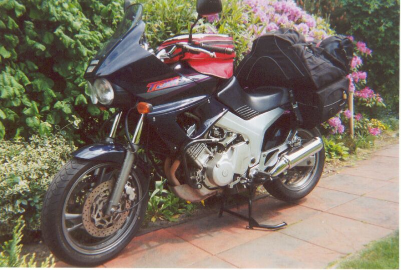

Jetzt ist es besser - obwohl die Paßform der MRA-Scheibe eher suboptimal ist. Sie 'drückt' die Verkleidung etwas auseinander :rolleyes: -->Bild<--
Vorher hatte ich die Spoilerscheibe von FiveStars druaf. Die sah so ähnlich wie die verkleinerte MRA-Scheibe aus. -->Bild<--
