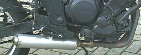

damit sich gewisse herrschaften nicht so auf den schlips getreten fühlen hier mal ´nen bild wie man es lösen könnte:
den kompletten umbau jetzt zu erklären dauert mir zu lange.
aber pn werden bei mir (und das auch für dich kollege Torsten) gerne nach bestem wissen und gewissen beantwortet.
;D ;D ;D

die adapterplatte die auf meinem bild zu sehen ist haben wir auch mal an eine 900´er tdm gebaut.
paßt also!
aber "da ich ja was weiß was du (ihr) nicht weist (wißt)" gehe ich hier mal nicht näher auf den umbau ein.

Versuchs mal mit der Rastenanlage einer R6 oder R1 . Nur müsstest Dir ne Lösung für die Soziusfussrasten einfallen lassen :D
Werner

Hi Werner, wenn ich mich nicht verguckt habe, sind bei R1/R6 Befestigungspunkte am Rahmen, die bei der TDM900 sicher nicht zu finden sind. Wie soll das gehen? Den Rahmen kann ich wohl kaum anbohren... 8o
Hast Du eine konkrete Lösung dafür?

In dem Fall würd ich es mit dem Bau einer Adapterplatte versuchen. Das bringt zwei Vorteile: 1. Die Fussrasten können etwas weiter nach außen versetzt werden ( Fussrastenhalter Sozi....) 2. Man kann den Winkel den persönlchen bedürfnissen entprechend anpassen (nur nicht zu tief, sonst ist man gleich am Boden).
Nur so ein Gedanke.

die Fußrastenplatten der TDM sind auch am Rahmen montiert .
Hatte erst letzten am Marbach Stausee ne R6 gesehen bei der ich mir vorstellen könnte das von dieser die Fußrastenhalter passen würden .
Leider hatte ich nichts zum Messen dabei , den auch ich fahre gerne mit den Fußspitzen auf den Rasten .
und dazu gibts noch Adapterplatten von Lucas z.B.
