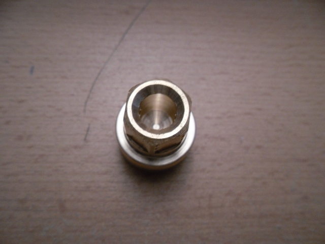

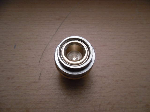

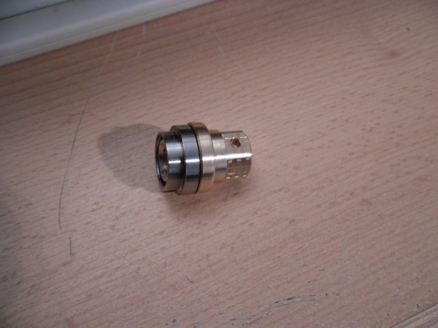

Update:
Da Robert Gefahr läuft sich mit einer rassigen Italienerin einzulassen habe ich als Gegenmaßnahme extra für ihn einen neuen Highendlightweightsuperduperlambdasondenstopfen gedreht. :smokin:
Die Features sind ein longer screwthread und eine durchgehende Bohrung für einen Highendstainlesscarbonsteelsafearmingwire.
(auf gut deutsch ein längeres Gewinde und einen Sicherungsdraht) :))
An einem Netzwerk- und USB Anschluss arbeite ich noch. :-p
Wollen wir hoffen daß er von dem Hightec Teil so überzeugt ist das er standhaft bleibt, denn weniger ist oft mehr. :x

Beitragvon Red » 27.03.2010 18:21
das sieht absolut exklusiv, u. fantastisch aus. vielen vielen dank.
sagt mal ne frage noch dazu.......
ist es möglich die muffe leicht schräg einzuschweissen?
u. zwar deshalb, weil das y-stück schräg steht u. sehr weit hinten ist.
d.h. wenn die muffe bündig eingeschweisst ist, wüde eine fest u. dauerhafte eingeschraubte sonde, fast bist kurz vor das hinterrad gehen.
weiss jetzt nicht ob ich mich verständlich ausgedrückt habe..........:rolleyes:

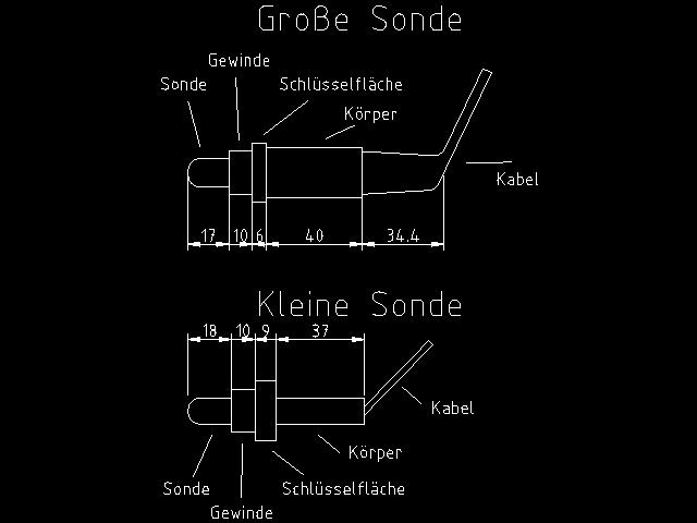

Hallo Robert,
ist schon halbwegs klar was du meinst. Also die kleine Sonde schaut 50mm, die große 85mm raus. Ich würde die Sonde von unten (90° zum Rohr) und leicht verdreht zum Hinterrad einbauen. Dann hast du Abstand zum Rad und in Schräglage setzt garantiert nix auf. Die Sonden sind absolut wetterfest, im Auto liegen sie auch im Freien. Mach die ein Holzstück von 30mm Durchmesser und 90mm lang und halte es an die Stelle die dir vorschwebt. Wenn da genug Platz ist ist alles ok. Die kurze Sonde fällt dann sowieso nicht auf.
Wenn ich dich richtig verstehe willst du den Stutzen nicht im 90° Winkel einbauen sondern leicht schräg nach vorne. Dann müßte man allerdings den Auspuff etwas dengeln, müßte man probieren, gibt vielleicht Dellen und sieht net so gut aus. Wenn der Zusammenschluss der Rohre erst beim Hinterrad erfolgt (auf dem Bild nicht klar zu erkennen) wird es die einzige Alternative zum Einbau von Unten sein. Ich denke Romano wird da schon was machen können.
Wenn du glaubst die richtige Position gefunden zu haben mach, wenn es geht, ein Bild davon und dann schauen wir mal. Wir werden schon den richtigen Platz finden.
Klaus 58
TDM 3VD

Einspruch euer Ehren, :x
du machst da aber einen kleinen Denkfehler. Schau mal auf die Zeichnung.
Der Sensorbereich der großen Sonde ist ca.17mm lang. Das Gewinde ist 10mm lang, genau wie der Einschweißstutzen. Der sitzt zur Hälfte im Rohr. Zählen wir jetzt den Rest zusammen, 34 + 40 + 6 + 5 (die Hälfte vom Stutzen) kommen wir da auf 85mm. Der Sensor sitzt ca. 22mm im Rohr.
Der Sensorbereich der kleinen Sonde ist ca.18mm lang. Das Gewinde ist 10mm lang, genau wie der Einschweißstutzen. Der sitzt zur Hälfte im Rohr. Zählen wir jetzt den Rest zusammen, 37 + 9 + 5 (die Hälfte vom Stutzen) kommen wir da auf 50mm. Der Sensor sitzt ca. 23mm im Rohr.
Zumindest bei meiner Meßsonde ist der Abstand größer als 55mm. Später als dauerhafte Lösung passt es mit der kleinen Sonde.
Klaus 58
TDM 3VD

hersteller ist egal, od. abhängig von der anzeige?
welche anzeige ist besser afr od. lambda?
achso noch nen rundinstrument würde ich nicht unterbringen wollen, soll auch optisch passen.
also bleibt eigendlich nur lambda über leuchtdioden.
habe auch nach dem von dir geposteten zeiger instrument gesucht, das find ich klasse, habe aber nix gefunden.
Beitragvon klaus58 » 28.03.2010 18:32
> naja, wenn du das kabel noch mit reinrechnest dann hast du recht.
> was hat es eigendlich für sonden so auf dem markt?
> einbereich mit / ohne heizung
> breitband mit / ohne heizung
> u. beide typen jeweils in gross u. klein?
> was bräuchte ich für eine für dauerbetrieb?
> breitband mit heizung in klein?
Hallo Robert,
ich benutze für das Anzeigegerät eine Einbereich Sonde (groß) mit max. 1V Ausgang, mit Heizung und 4 Leiter-Anschluss von Bosch.
Die Firma wo ich die kleine Sonde bestellt habe gibt es nicht mehr. Von den technischen Daten ist sie genau gleich.
Die hier sollte auch gehen.
Sonde
Dazu noch ein paar wasserdichte Stecker.
Fehlt noch die Elektronik, muss ich noch zusammenbauen.
Jetzt noch die Anzeige, hier ist sie
Anzeige
Hier noch der Hersteller, die haben richtig geile Sachen, gibt es auch bei RS-Online, einfach dort nach Lascar suchen lassen.

Beitragvon Überholi » 28.03.2010 18:51
die lmbda sonde wäre passend.
ich habe eine ähnliche damals bei unifit gekauft.
mit heizung ist gut wegen entfernung.
die einschweißmuffe würde auch nur aufgesetzt gehen.
die sonde muss nur in den strom kommen. dann steht das zwar weiter raus , aber es geht weniger platz innen verloren.
ich habe das Metall weggeschnitten - dann brauchts innen weniger platz und ginge eine kleinere Bohrung

Beitragvon Road_Runner » 28.03.2010 22:39
Hi Robert,
denk dran,
mehr wie 2mm Luft kann ich nicht überbrücken, ohne denn letzten Gewindegang zu beschädigen.
Romano [ img ]
