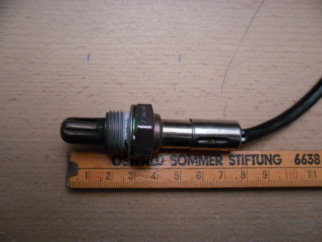

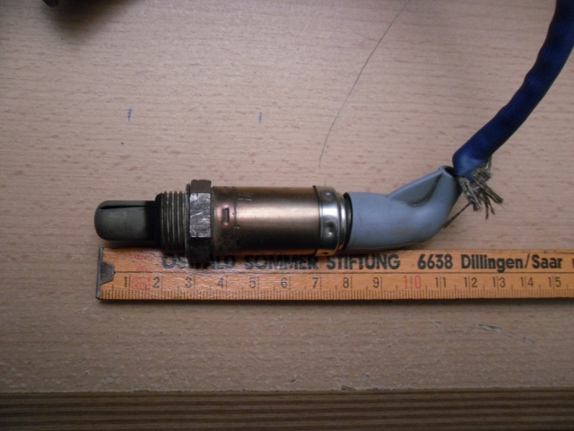

Beitragvon klaus58 » 23.03.2010 23:29
Hier noch ein paar Bilder
Die Lambdasonde vom Messgerät, da läßt sich bestimmt ein Platz finden. Ist von Bosch und beheizt.
Teile für eine Lambdaanzeige für dauerhaften Einsatz
Hier eine kleinere Alternative von Ebay, auch beheizt
Dazu gibt es eine kleine Box mit der passenden Elektronik die dieses Display ansteuert
Das Display hat 19 Teilstriche und reagiert sehr schnell. Der Gag ist in der Elektronik. Die blendet einstellbar die ersten mV der Lambdasonde aus (die interessieren nicht), so das nur der interessante Bereich (750-910 mV) mit feiner Auflösung dargestellt wird.
Red, wenn ich endlich mal dazu komme vom Versuchsaufbau zum fertigen Gerät zu gelangen bau ich dir eine mit...................................................anderen natürlich auch :-p

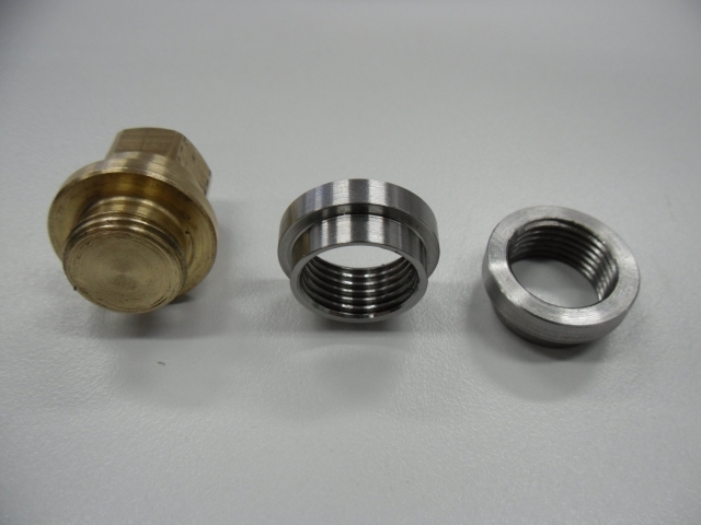

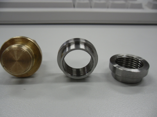

das ist eine No-Name Lambdasonde mit Heizung, Ausganngsspannung max. 1V. Die habe ich schon vor ein paar Jahren ersteigert. Wurde nur einmal eingebaut um eine Anzeige zu testen, seitdem praktisch nicht mehr viel damit gemacht. Ab dann habe ich nur noch den Elektronikplan entwickelt, ist aber auch schon 2 Jahre her. Bin halt viel auf der Arbeit.
Ach so................habe fertig!
Hoffe kannst was damit anfangen, äääääh, ein 2. Stopfen gehört natürlich auch noch dazu.
Klaus 58
TDM 3VD

Hast du einen Gewindebohrer M18x1,5 um das Gewinde nach dem Schweissen eventuell nachzuschneiden?
Der Lochdurchmesser für den Stutzen ist 20mm.
Habe gerade nachgelesen, Abstand der Sonde vom Zylinderkopf 30 - 100cm

die Firma wo ich die kleine Lambdasonde gekauft habe gibt es nicht mehr, schade.

tja also ich plädiere einfach mal für einen anschluss im y-stück. ich weiss zwar das das nicht das optimum darstellt, aber ich habe 2 recht neue vergaser, mit einer hoffentlich identischen abstimmung.
jetzt weiss ich nicht so genau, wer von euch mir die muffe einschweissen kann, also wohin das stück auspuff, den ich morgen od. samstag ausbaue, hinschicken soll?

hi klaus,
habe vorhin mit romano gesprochen.
besser wäre es du schickst den stutzen mit der verschlussschraube zu mir.
ich zeichne sie stelle an, bau das y-stück aus, u. bohre auch schon das loch rein.
dann alles zusammen zu romano, der es dann schweisst.
u. dann vielleicht mal nen samstag ausgemacht, an dem es dir passt, u. ich zu dir mit der tdm runter komme.
