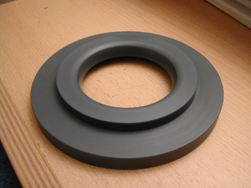

Beitragvon klaus58 » 15.02.2010 19:42
Hallo Robert,
ich hab da mal was vorbereitet.
War heute das erste mal wieder zur Arbeit, hat richtig gut getan. Krücken stehen auch in der Ecke, es geht wieder voran.
Der Einlass ist nur noch 7mm hoch damit noch ein kleiner Radius stehen bleibt. Hoffe es ist so genehm der Herr. :-p
Wenn nix dazwischen kommt haste die Teile am Samstag.
Klaus 58
TDM 3VD
Beitragvon Red » 15.02.2010 21:43
hi klaus,
klasse.......
dat ist genehm.....u. wie.
das heisst die woche laufen wieder ein paar sachen hier rein.
der schnorchel
die hinteren blenden
u. eventuell die auspuff halterung.

Beitragvon klaus58 » 16.02.2010 00:33
> hi klaus,
> klasse.......
> der schnorchel
Hey Robert,
an den Niederhaltern kannst du noch mal mit einer Feile drübergehen, sind noch Vorserie und eigentlich nur zum Anpassen drin gewesen. Habe jetzt schnell den Deckel und die Niederhalter vermessen und eine CAD Zeichnung gemacht. Wenn er bei dir paßt kannst du ihn behalten. Gib mir bitte Rückmeldung wenn du was geändert hast, dann mach ich für dich eine extra Zeichnung. Will sehen daß ich morgen auf die Post komme.
Klaus 58
TDM 3VD
