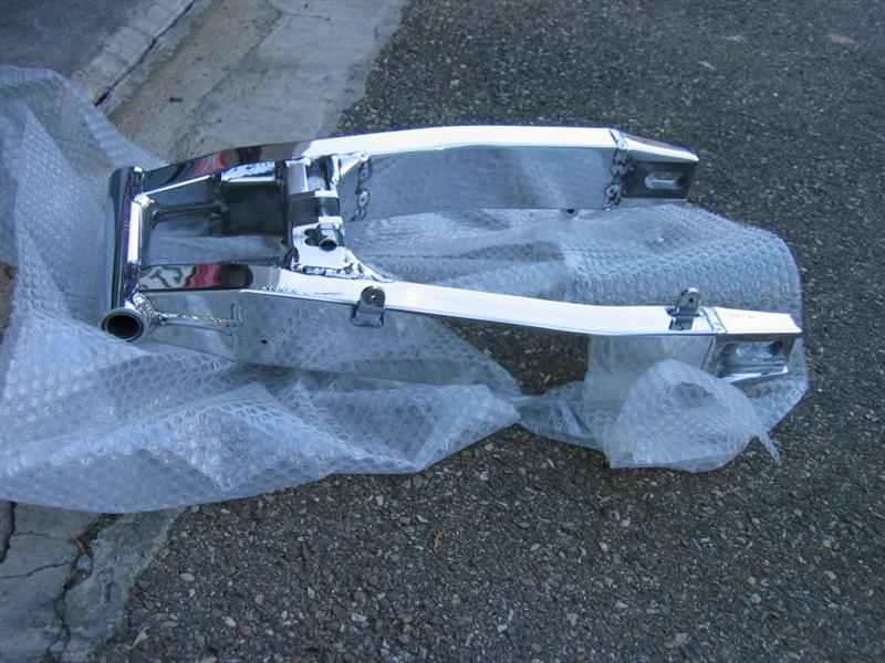

Beitragvon kawaede » 31.03.2006 20:02
Das Warten hat ein Ende,
und morgen
wird sie eingebaut
Ein dickes Lob der Fa. Krüger
Zuletzt geändert von kawaede am 31.03.2006 20:05, insgesamt 4-mal geändert.

Alu-Schwinge in 3VD
Beitragvon Beeblebrox.Z » 01.04.2006 07:45
Moin Klaus,
im Moment kann ich nicht anderst, als Anerkennung auf kommen zu lassen. (ist das nach neuer neuer Rechtschreibung nun richtig falsch, Marcel????)
Dürfte schon edel aussehn, wenn die Schwinge eingebaut ist. [ img ]
Nur für mich wäre das überhaupt nichts. Da müsst ich ja wirklich anfangen zu putzen. :teufel:
Grüsse aus KL
3VD, 07/2003 mit 39,75 - akt. 88 Tkm
Harz VII (WiKi)
Reifen im WiKi
