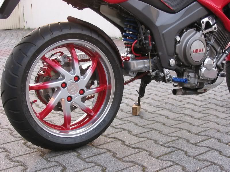

habe jetzt angefangen, sie etwas zu strippen, um das teil auch optisch noch etwas aufzuwerten...........
erich ist zwar der perfekte schrauber, aber ausschauen tut sie jetzt als hätte er ne runde durch die jauchegrube gedreht.........:teufel:
robert

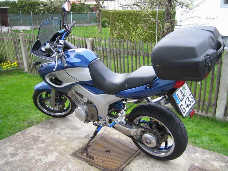

Beitragvon Yamaha-Men » 09.04.2005 11:07
Hallo TDM`ler
habe nun meinen Umbau auf 120/180 er auch abgeschlossen. War allerdings sehr Zeit- und Nervenaufwendig. Alles fing damit an das ich mich am Montagmorgen gegen 10 Uhr entschloss den TÜV aufzusuchen. Gegen 10.45 Uhr begann der TÜV-Prüfer alles aufzunotieren; also Umbau der Felgen (vorne FZR, hinten GSXR), Umbau auf R 1 Bremsanlage, Superbike Lenker (0229) von ABM, dazu neue TÜV-Abnahme. Nachdem dies alles notiert war, bemängelte er die Auspuffanlage, sie sei zu laut. An meiner TDM ist eine Shark 2-1 montiert, mit ABE - Nummer. Er meinte so könnte er das Bike nicht abnehmen. Also fuhr ich zu meinem Yamaha Händler und lieh mir dort eine Orginalanlage, montierte sie und fuhr um 14 Uhr wieder zum TÜV. Gegen 14.30 Uhr ging der Spass dann weiter. Da ich für den Felgenumbau leider nur Fotokopien hatte (von Redcliff; trotzdem danke) weigerte sich der TÜVi dies einzutragen. Grund war das meine TDM eine 4 DT ist und keine 3 VD. 4 DT deshalb, weil sie aus Kalifornien importiert wurde. Der TÜVi rief dann bei einer anderen TÜV-Stelle an, diese verwiesen ihn an Yamaha Deutschland. Yamaha Deutschland verwiesen ihn dann an meinen Yamaha Händler, da dieser die Urheberrechte für den Felgenumbau auf 120/180er besitzt. Also wieder zu meinem Yamaha Händler und ein Gutachten gekauft, das sich auf mein Motorrad bezieht und in dem meine Fahrgestellnummer steht. Das Gutachten kostete 149 Euros und ist nur für mein Bike gültig. Damit wieder zum TÜV. Gegen 17.30 Uhr wurde dann der Eintrag im Brief vorgenommen.
Zu guter Letzt bemängelte der TÜVi noch die fehlende verlängerte Radabdeckung hinten, da diese fehlte. Ist so ein hässliche Plastikteil das unter dem Nummernschild runterhängt. War mir dann egal und wurde als geringer Mangel vermerkt.
Würde gerne Bilder einstellen, weiss aber nich wie ich das bewerkstellige. Vielleicht kann mir das jemand beschreiben wie es funktioniert, bin bestimmt nicht der einzige der davon keine Ahnung hat.
Die Optik des Bikes ist jetzt natürlich unschlagbar, das Fahrverhalten absolut perfekt, stabil ohne Ende und absolut Ruhig, auch beim Aufziehen in der Kurve. Montiert sind Metzeler MEZ 6 in der Größe 120/70 ZR 17 und 180/55 ZR 17.

Beitragvon Yamaha-Men » 09.04.2005 20:44
Hallo Kusi,
habe versucht die Reifenbindung auszutragen lassen, keine Chance. Der TÜVi lehnte es ab. Habe aber den Metzeler MEZ 6, der jetzt aufgezogen ist eingetragen bekommen. Da es den Reifen bei Erteilung des Orginalgutachtens noch nicht gab war dies kein Problem.
Wenn ich andere Reifen will muss ich sie halt eintragen lassen.

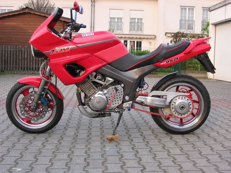

Beitragvon Red » 16.04.2005 20:33
part 12
................die behördenhürde ist relativ easy genommen...........die spezials sind im brief, das moped ist da wo es hingehört in seiner heimatgarage.
wie geschrieben, ein paar feinarbeiten sind noch zu erledigen, u. werden angegangen.
die red knight wird hinten wieder gestrippt........auspuff, auspuffhalter ect.
zunächst das kettenrad hinten........
nach der umfrage meinerseits in diesem thread, u. eurem recht eindeutigem vote, musste die rote farbe wieder runter.
nichts schlimmes, aber das rad sieht jetzt irgendwie langweilig aus, so ganz ohne irgendwas.
aber wofür hat euer red ne bohrmaschine im keller.
angezeichnet, bohrer eingespannt...............na also........
der kettenschutz, zu hoch, u. zu lang.
wird unten um 2 cm, u. nach hinten um 5 cm gekürzt. ausserdem habe ich gemerkt (nachdem erich mit gefahren ist) das das lochblech zwar super ausschaut, aber der dreck der kette doch durch die löcher fliegt.........naja, hätte ich mir auch denken können.
also nach der bearbeitung, u. neulackierung unter der waagrechten fläche aluklebefolie angebracht, u. mit klarlack überlackiert.
so bleibt die optik bestehen, aber der schmutz bleibt da wo er bleiben soll.
schlussendlich noch der innenkotflügel, welchen ich unbedingt haben wollte.
wie ihr wisst habe ich mir bei e-bay ein kohlefaserteil einer fireblade besorgt.
dieses riesenteil habe ich mir zunächst auf das allernötigste zusammengeschnitten.
um mehr stabilität u. eine befestigungsmöglichkeit für das jetzt winzige teil zu erhalten, wurden glasfasermatten, u. alustreben reinlaminiert.
dann eine halterung gebaut, die zunächst vorne u. hinten nicht gepasst hat.................
warum:
1. federbein nicht mittig
2. wölbung uber die breite
3. wölbung über die länge
4. abstände zu der federbeinaufnahme (wo es befestigt werden muss) unterschiedlich.
insgesamt dokter ich jetzt fast 2 wochen rum, aber jetzt habe ich es so wie ich es wollte.
so u. jetzt wieder ein paar bilder von den bisherigen abgeschlossenen arbeiten...ergötzt euch daran, so wie ich es tu.
das gesamtkunstwerk:
rechte seite (ihr seht das ihr von der befestigung des kotflügels nichts seht :teufel: )
nochmals links im detail:
ach so....das offene schaltgestände ist jetzt rot (was sonst).......schrumpfschlauch rules :rotate:
fortsetzung folgt..............
robert

Beitragvon Überholi » 16.04.2005 21:29
ach ja so ohne sichtbaren puff würd sie richtig schön aussehn - ;D :))
Gruß Erich
... Mitglieg im : orGABYmt05...!
[/f2]
jos
Beitragvon jos » 16.04.2005 23:34
Staune, staune....... und bin eifersuchtig.
Aber ist die Kette richtig angespannt??
Meine Frau ist auch begeistert .........aber sah sofort das noch zuviel blau zu sehen war. Hast du noch irgendwo eine Dose Farbe stehen?
Zuletzt geändert von jos am 16.04.2005 23:41, insgesamt 1-mal geändert.
Beitragvon Überholi » 17.04.2005 10:26
hey die kette ist richtig eingestellt - ändert sich bei belasatung...
Gruß Erich
[/f2]
Beitragvon Red » 17.04.2005 11:27
servus,
ich mein das wir an den puff noch ranwollen, ist ja inzwischen bekannt........aber ich will jetzt erstmal die saison fahren.
kettenspannung ist okay.........fast noch zu stramm.
bei montiertem l&w hat sie sehr dicht über dem rohr zu sein, jetzt hängt sie schon etwas höher.
aber da ketten sich nach neueinbau etwas längen, ist das okay.
@ erich
u. sieht doch geil aus mein innenkotflügel........von wegen ich soll es lassen wie es ist....:-p
robert
Zuletzt geändert von Red am 17.04.2005 11:28, insgesamt 1-mal geändert.

hier yamaha mens tdm:
u. weil sie so schön ist noch 2........
robert

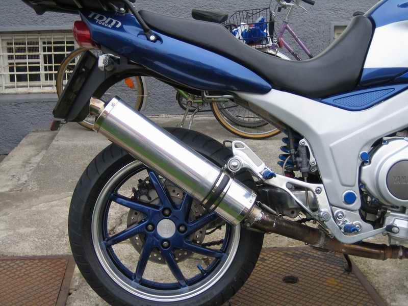

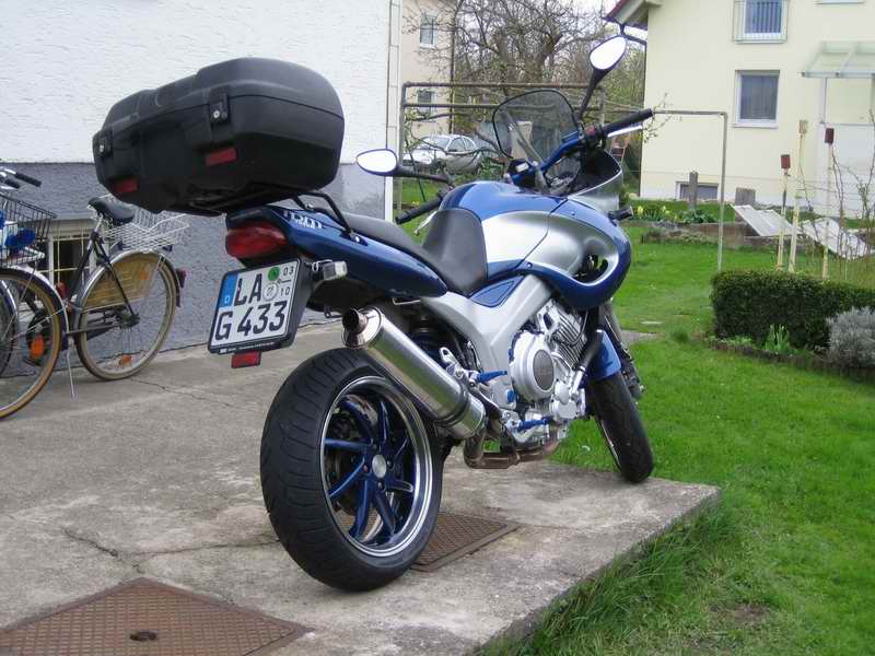

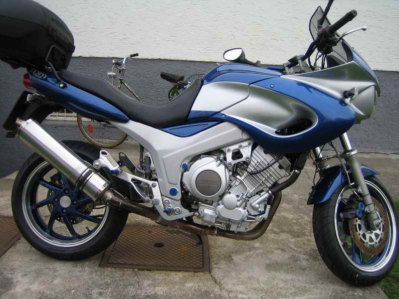

:D Hallo TDM`ler,
nun sind sie also endlich da; die Bilder meiner TDM. Dank der freundlichen Mithilfe von Robert (Redcliff).
Eigentlich gefällt sie mir jetzt ganz gut, aber der nächste Winter kommt bestimmt.
Vor habe ich vor eine Upside-Down-Gabel zu instalieren und eventuell den Auspuff unter die Sitzbank zu kriegen. Wie bin ich mir noch nicht ganz schlüssig, am liebsten wär mir ein dickes Rohr. Allerdings geht die Einmaligkeit der hochverlegten Auspuffanlagen langsam flöten da jetzt immer mehr Bikes den Auspuff nach oben verlegt haben, siehe 600 RR, Fireblade, Hornet, MV u. v. andere.
Vor allem ist das Ding jetzt stabil und wird beim Aufziehen in Schräglage oder beim Überfahren von Rillen oder ähnliches nicht mehr unruhig. Außerdem sind alle Änderungen vom TÜVi abgesegnet und eingetragen.
War zwar alles nicht gerade billig und kostete einige Nerven, aber der Fahrspaß den sie jetzt bringt ist aller Mühe wert gewesen.

Hey michael schön sieht sie aus... hast ja alles hinbekommen - gratuliere.
freu mich scho auf ne ausfahrt... mit allen umbauern.

verstehe nicht was daran sooo schwer ist.... :-p
jep damit ging das ganze los..........;)
edit:
ist der grill tiefergelegt od. hast du den sonstwie umgebaut..........;D
