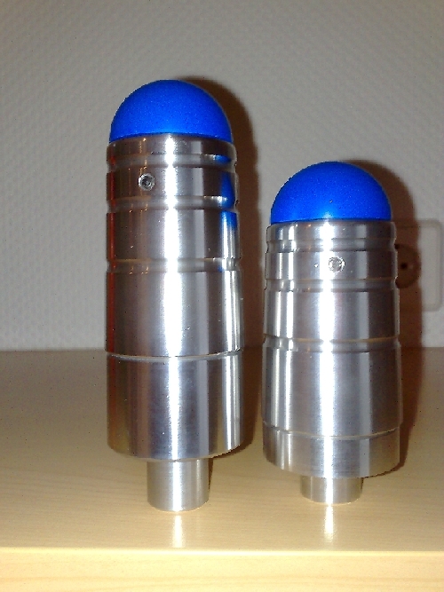

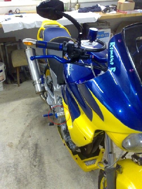

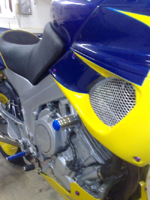

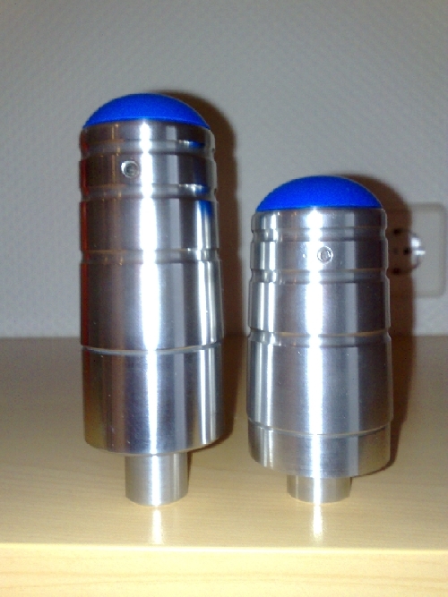

hab mir mal neue Sturzpad ‘s entworfen, da einer im letzten Jahr leiden musste ;(
die sind genau auf die 3VD abgestimmt, alles vermessen und Zeichnung gemacht
Klaus58 hat sie mir an der CNC-Maschine gefräst I)
die können sich sehen lassen :p
oder mit großer Kunstoffkugel
sind bedeutend billiger als Originale
und so sehen sie am M´chen aus
die Pads stehen, von der Mitte des Mopeds gesehen, gleich weit raus
meep-meep [ img ]

Beitragvon Road_Runner » 29.01.2011 18:36
@alien
Die Sturzpad ‘s dienen bei mir als Stabilisatoren und schon läuft das M´chen wieder in der Spur
Nein im ernst, habe die Gabel in den Urzustand gebracht, konnte aber noch nicht testen
@Robert
Hast sie ja schon in Live gesehen und an deinem Gesichtsausdruck:p wusste ich, dass sie dir gefallen
@all
Die Sturzpad´s sind mit Schrauben (2 verschiedene Längen) an der Motorhalterung (Zylinder) befestigt. Die Schrauben sind Feingewinde und müssen um 1cm nachgeschnitten werden,die gibt es nicht mit längerem Gewinde
Noch ein problemchen ist die Halterung vom Rahmen zum Motor, bei der 3VD von 91 – 95 sind diese modifiziert worden. Das heißt, die Passtiefe wo der Pad aufsitzt, ist von Bj. zu Bj. unterschiedlich
Deshalb sollte die Tiefe der (ich nenne es mal) Aufbohrung am Motorhalter, gemessen werden
Wie schon weiter oben gepostet sind diese Pad`s genau auf die 3VD ausgerichtet
ob diese an der 4TX genauso passen und genau gleich weit rausstehen (von Vorne gesehen) weiß ich nicht
habe leider keine 4TX in der Nähe
Immo sind wir am testen, den Pad aus einem Stück zu fertigen und an einem verändertem Design
die Zeichnung findet ihr unter „Dateien / RoadRunner“
Wenn wir 10Paar zusammen bekommen, kann ich die Pad´s anbieten für 40€ (tutto completo) ohne Versand
die Kunststoffschleifer können in 3Farben und in groß oder klein gewählt werden ;)
Sollte von euch Zerspaner einer Lust auf eine Serienfertigung haben, habe ich damit kein Problem
wäre für die andern auch interessant
@Jörg
Du müsstest mal, wie oben beschrieben und dazu den Durchmesser, mir zukommen lassen dann kann ich dir mehr sagen
meep-meep [ img ]

> pvc in rot kleine ausführung.
> warte aber noch die designvorschläge von klaus ab.
Oha, schon wieder ein anderes Maß als an meiner 3VD (91). Da müssen wir wohl jeden individuell anpassen.
Ob die Farbe Rot, vor allem welches Rot, bzw. welche Farben außer Blau (war gerade vorhanden und hat bei Romano gepasst) möglich sind muß noch abgeklärt werden. Das Problem ist wohl genau den Farbton zu erwischen. Mit Ral - Farben wird es wohl nicht gehen, Zwischentöne wären wohl erst recht reiner Zufall.
Ich habe jetzt im Ordner „Dateien / RoadRunner“ noch eine weitere Zeichnung mit anderen Konturen eingestellt, wer noch andere Ideen hat immer her damit.
Das untere Sturzpad ist z.B. das Standartsturzpad mit farbigen O-Ringen. Wäre die einfachste Lösung um etwas Farbe ins Spiel zu bringen. Es gibt farbige O-Ringe, aber wo, wie groß und welche Farbe, keine Ahnung.

Beitragvon Road_Runner » 30.01.2011 20:54
hier mal ein Bild
welche schraube gemeint ist
@Robert
es kann sein dass unter der Schraube eine Unterlegscheibe ist
bei Klaus war es so, bei mir nicht ?(
und du da drauf gemessen hast, das beste ist
du schraubst die Schraube raus dann bist du auf der sicheren Seite :p
