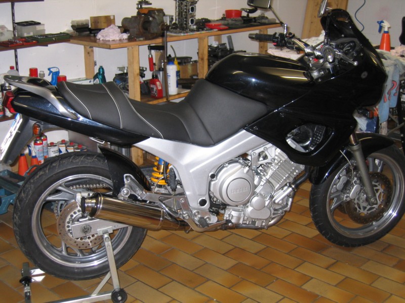

Vergaser gereinigt, originale HD und Düsennadel verbaut. Die Chokekolben habe ich noch getauscht. Bei der Laufleistung macht das Sinn!!
Alles zusammengebaut, Vergaser und Lufikasten montiert. Öl und Wasser aufgefüllt, Tank montiert und läuft wunderbar! Getriebe lässt sich gut durchschalten, Kupplung funktioniert super und der Motor läuft schön rund!
Was mir noch aufgefallen ist:
Mit zunehmender Schrauberei an der 3VD machte mir das immer mehr Spass. Im Vergleich zur 4TX und zur TDM 900 ist die Zugänglichkeit der Verkleidungsteile super. Motor Ein-Ausbau einfacher, Batterie ist besser zugänglich..... !
Nachteile zu den anderen Modellen gibt es auch. So muß der Tank mehr oder weniger entleert sein, damit man keine Benzin-Sauerei in der Werkstatt hat. Die 4TX hat am Tank einen separaten Benzinhahn. Der Öleinfüllstutzen und so der Öltank liegen so eingebettet, das es schwierig ist, übergelaufenes Öl abzuwischen...
Optik und sound sind bei der 3VD klasse.
Habe hier natürlich nur meine Meinung wiedergegeben!!
O.K., das wars erst einmal, für mich hier im thread! Der Franz wird bestimmt noch mal das ein oder andere hier schreiben, wenn der Frühling denn nun mal gekommen ist!
Gruß Jürgen

Zum Motorrad
Nach dem ich dem Motorrad nun auch noch eine neue Batterie verpassen mußte
konnte es gestern endlich los gehen .Ein kurzer druck auf den Starterknopf und der Motor lief gleich nach der ersten Umdrehung sehr sauber und gleichmäßig auf beide Zylinder - Super.
Der Sound hört sich ähnlich an wie vorher ,vielleicht ein wenig satter.
Beim einlegen des ersten Gangs gab es dann einen ordentlichen Ruck 8o und der Motor war aus -irgendwie hat die Kupplung wohl nicht sauber getrennt .Beim zweiten Versuch lief dann aber alles "reibungslos" .
Während der Fahrt viel als erstes das Getriebe auf .Es lässt sich butterweich durch alle Gänge hoch und runter schalten ,ein herrliches Gefühl -ich wusste schon garnicht mehr wie schön das gehen kann .
Der Motor selber läuft außerordentlich sauber .Viele ,mir über die Jahre vertraut gewordene Nebengeräusche, fehlen komplett. Nix klappert oder rappelt .:)
Nur die Abstimmung macht mir ein wenig Sorgen .Zwischen 2 und 3000 Touren
läuft die Maschine etwas holprig und nimmt auch nur unwillig Gas an . Da es nicht so schlimm ist das man gleich was unternehmen müsste, werde ich erst mal die einfahrzeit hinter mich bringen und dann weiter sehen ob noch handlungsbedarf besteht .
Zur Leistung selber kann ich nicht viel sagen ,der Jürgen hat mir ja eine Tourenbeschränkung von 4500U für die ersten 1000 km auferlegt und ab 4U geht es ja eigentlich erst mal richtig los .
Wenn man nicht hoch drehen darf kann man auch schlecht abschätzen ob die Übersetzung nun zu lang oder zu kurz ist .Bei 100km/h dreht der Bock ca.4300 Touren - wenn ich mich recht erinnere war das vorher weniger .
Ach ja -auch nach der Fahrt war der gesamte Motor noch sauber und trocken =alles dicht :ok: !!

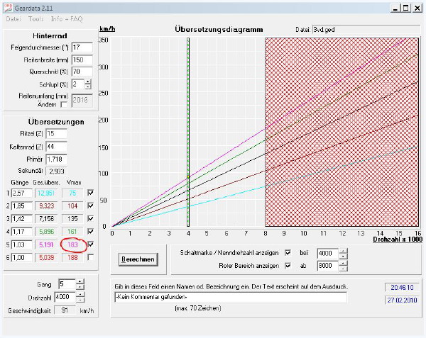

> vorher weniger .
da du jetzt soweit ich weiss ein trx getriebe drin hast, ist dieses kürzer übersetzt.
soweit ich mich noch erinnere, dreht die 3vd bei 100km/h ziemlich genau 4000.
aber wenn du kein autobahnfahrer bist, lass die kurze übersetzung drin......die macht viel laune.

Endlich konnte ich mal wieder ein Stückchen Fahren .Es waren heute ca.150 km ,mit den 100 km von der letzten Fahrt ist also die erste Tankfüllung durch :) .
Ich hätte nie gedacht wie schwer es mit fällt die 4500U einzuhalten I) ,aber ich bin standhaft geblieben. Die Tour heute ging durch Holland -da darf man eh nicht heizen .
Der Motor läuft sauber ,springt gut an , braucht kein Öl und ist trocken .Das Öl sieht nach 250 Km noch aus wie neu .:ok:
An der Übersetzung muss aber unbedingt was geändert werden .
Zur Zeit hat die VD noch ihre (meine) alte Übersetzung drauf (15/44) .Am Montag wird als erstes mal vorne ein 16 er Ritzel montiert .......mal sehen ob das schon reicht .
Der "ist" Zustand :
