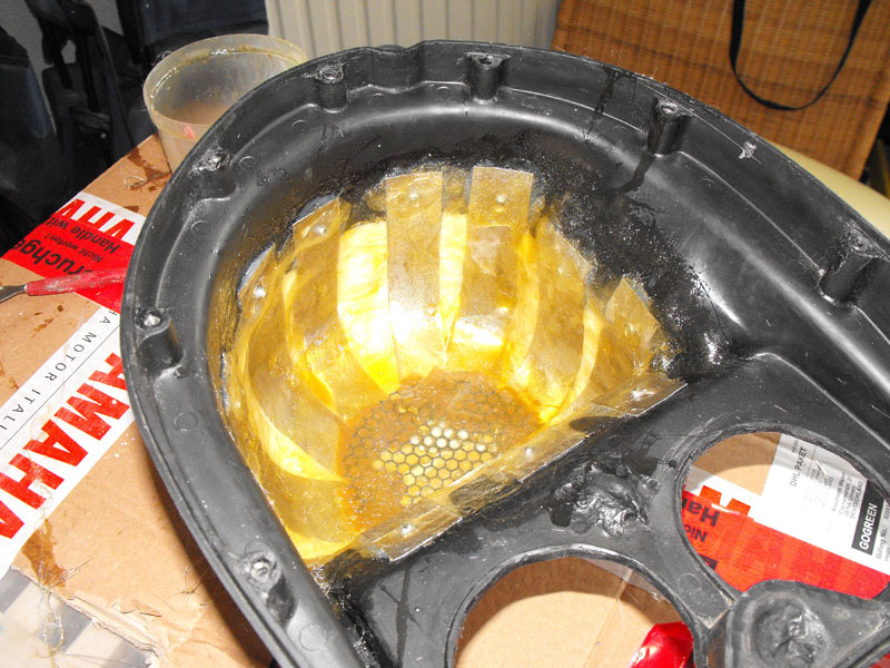

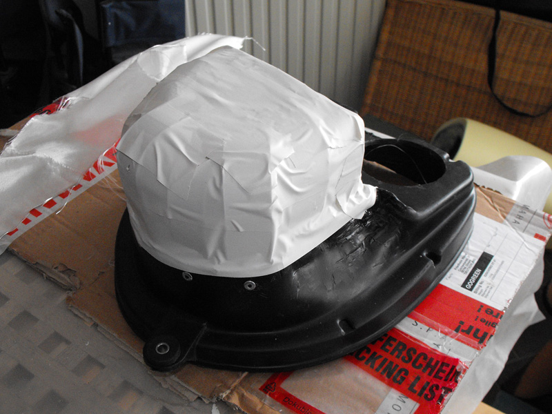

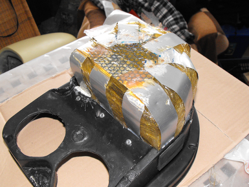

Beitragvon Steindesigner » 30.01.2010 21:41
Red war heute im Laminierzentrum Vulkaneifel :D
Außen abtapen mit Verputzer-Abklebeband
Innen 2 mal laminiert
So sah es danach außen aus
Da kam dann auch noch ne Schicht drauf und ab nach Hause zum schleifen und lackieren. ;)
Grüße aus dem Kurvenland und macht mal Wetter
