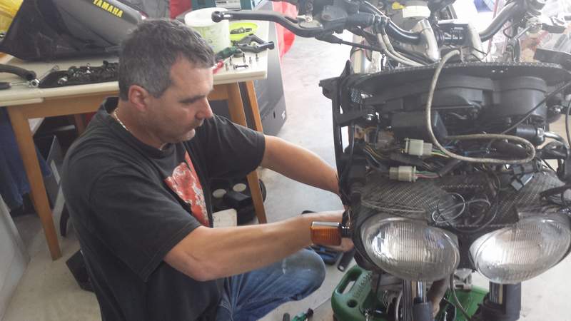

Heute dann mit meinem Dad versucht dem Übel auf die Spur zu kommen woran liegt
Als alter Elektriker meinte mein Vater erst mal die Sicherungen prüfen was wir dann taten
Die ersten 3 verhielten sich unauffällig was uns auch das Messgerät bestätigte
(Da Elektrik für mich Hexenwerk war und ist hab ich sie nur durch Augenschein geprüft)
Die vierte Sicherung mit 20 A hatte jedoch laut Messgerät keinen Durchgang; sah aber augenscheinlich gut aus d.h. der Faden ( Bogen) sah intakt aus
Und siehe da die Cockpitbeleuchtung, Ganganzeige und Licht funktionierten wieder so wie es sein sollte :dance3:
Nur die Voltanzeige blieb dunkel obwohl Strom anlag laut meiner Messung mit Prüflampe; das Display blieb dunkel
Also bei Louis angerufen und eine neue Voltanzeige (Koso-Multiinstrument ) geordert
Sollte es sich als Fehler des Messgerätes herausstellen ists umsonst ansonsten muss ichs bezahlen; denke mal bis zum Wochenende sollte es da sein und in Betrieb gehen;
Da mir das mit der Sicherung nicht klar war hab ich sie dann mit Lupe und gutem Licht mal genauer in Augenschein genommen und siehe da es war ein kleiner Riss erkennbar was zum Ausfall führte :motz:
Beim normalen Anschauen hab ichs nicht gesehen :rolleyes:
Jetzt funktionierts wieder und beim Abschalten der Zündung geht auchs Licht wieder aus weil wie schnell hat mans mal vergessen wenn man gewohnt ist das es aus ist wenn die Zündung aus ist
Wollte dann noch die Scheinwerfer über Relais schalten was ich aber auf Anraten meines Dads verwarf
Da ich schon einmal mit den Scheinwerfern Probleme hatte hab ich damals die Leitungen durch 2,5 Quadrat Leitungen ersetzt
Ein- und Aus werden sie über einen separaten Schalter geschaltet; also nichts anderes was ein Relais macht.
Werds jetzt mal so lassen ;)

Beitragvon Yamaha-Men » 12.05.2015 22:12
seit Sonntagnachmittag bis jetzt knapp 1.000 Km runtergespult - zum Erich nach Landshut und zurück
Grund hierfür war eine kleine Hubraumerweiterung auf 878 ccm :lickout: :dance3:
Hier mal ein Bildchen von der Anfahrt ;)
bin aber nicht mit dem roten Flitzer links gefahren sondern mit der schwarzen Maschine die 2 Plätze weiter steht weil Ferrari tut der Erich noch nicht tunen :teufel:
hier ist ein Teil schon abgebaut und die Flachis sind abgesteckt
der Motor ohne Zylinder
der Erich bei der Arbeit

Verbaut wurde der 878 ccm Zylinder mit Kolben die früher in Roberts TDM verbaut waren. Das der Erich auch den Kopf von Robert dahatte habe ich leider erst zu spät bemerkt als meiner schon wieder drauf war; sonst hätt ich den auch verbauen lassen :mauer:
Geplant war auch eine elektrische Benzinpumpe zu verbauen aber die ist leider verschollen; wird dann wahrscheinlich beim MT nachgeholt
Beim öffnen meines Motors stellte der Erich dann fest das die Steuerzeiten an meiner nicht ganz korrekt waren.
Der "Tuner" der mir damals das Getriebe gewechselt hatte erhöhte damals auch die Verdichtung. Dabei wurde der Zylinder gehohnt ohne das Übermaßkolben verbaut wurden da diese nach seiner Aussage noch OK wären.
Anschließend wurde der Zylinderfuss geplant zur Verdichtungserhöhung.
wenn man sich nun die Kolben betrachtet sieht man an den Rändern leichte Spuren die dadurch entstanden sind weil die Kolben beim Hub immer leicht auf den Kopf geschlagen sind weil etwas zuviel abgeschliffen wurde; zudem war der Fuss auch nicht ganz plan :mauer: Die Spuren am Kolben zeigen eindeutig die Stellen vom Kopf die plan sind.
da der Zylinderfuss geschliffen wurde müsste normalerweise die Nockenwellräder Langlöcher bekommen haben um die Steuerzeiten exakt einstellen da ja durch die Abnahme die Steuerkette minimal länger wurde; dies wurde jedoch unterlassen :motz: ; der Erich hats aber gemacht so das die Steuerzeit jetzt exakt stimmt :guru: :ok:
der Einbau der elektrischen Benzinpumpe musste leider verschoben werden wegen Nichtauffindens.
Nachdem der Motor wieder komplett war konnte dann ein Probefahrt stattfinden. Leider leckte dann der Thermostat; kann vorkommen nach 90 Tkm.
Der Erich hatte zum Glück einen in seinem Ersatzteillager der zum Glück auch dicht war.
Bei der nächsten Probefahrt machte dann das Steigrohr zum Thermostat Mucken und leckte; aber auch das wurde behoben und war dann dicht.
Allerdings war der Erich nicht zufrieden mit dem Durchzug untenrum da sie zu mager eingestellt sei; also wurde die Nadel zwei Stufen höhergehängt (hoffe ich hab das richtig wiedergegeben ). Nun zog sie untenrum fiel besser durch so das der Erich zufrieden war und ich natürlich auch :look: :hasi:
Zuvor meckerte er über mein Licht was ihn dazu veranlasste da auch Hand anzulegen. Es wurde dann ein Relais verbaut und es wurde tatsächlich bedeutend heller das man fast erblindet wenn man reinschaut ;)
Im Cockpit wurde dann als Ersatz für den Daytona Öltemperaturmesser einer von Koso verbaut welcher genauso aussieht wie die Voltanzeige. Dazu mussten die Kabel welche zum Sensor in der ÖLablassschraube gehen verlängert werden da diese etwas knapp bemessen sind
Nun schauts Top aus
