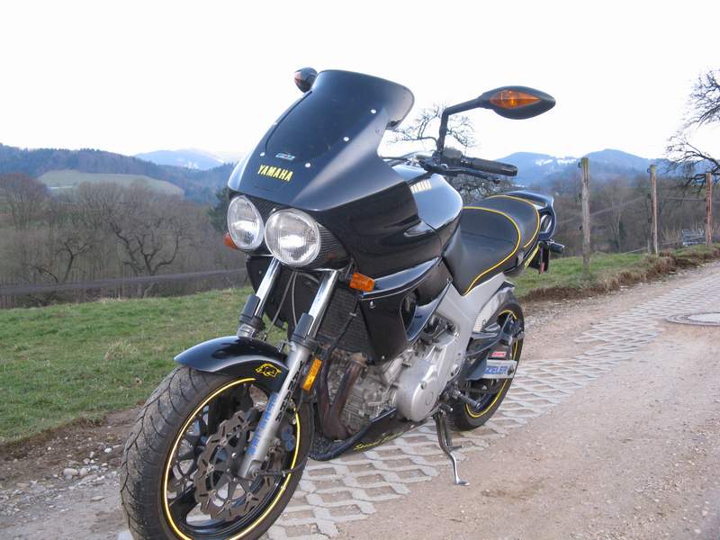

da dass Wetter heute bei uns gut war bin ich mal ne Runde gefahren
Hat echt Spaß gemacht mal wieder den Wind um die Nase wehen zu lassen ;)
So schaut sie im Moment aus
nun zu meinem Dilemma:
im Moment fahre ich die Übersetzung 16/43
Vom Anzug her machts echt Spaß, wenn man voll beschleunigt muss man aufpassen das dass Vorderrad auf dem Boden bleibt, Durchzug ist auch gut nur ist sie bei ca. 190 Km/h schon am roten Bereich, sprich bei 8000 U/min :shock2:
Bin nun am Überlegen vorne auf ein 17er Ritzel zu wechseln, habe ich mal letztes Jahr gekauft. Vorteil wäre das sie bei 8000 U/min dann ca. 205 Km/h hat
Fraglich für mich ist wies dann mit der Beschleunigung bzw. Durchzug ist, wird der dann viel schlechter ?( da sie ja dann etwas länger übersetzt ist
Verbaut ist ja bei mir ein 4 TX Getriebe, deshalb hoffe ich mal auf diesem Wege vielleicht ein paar Hinweise zu bekommen
