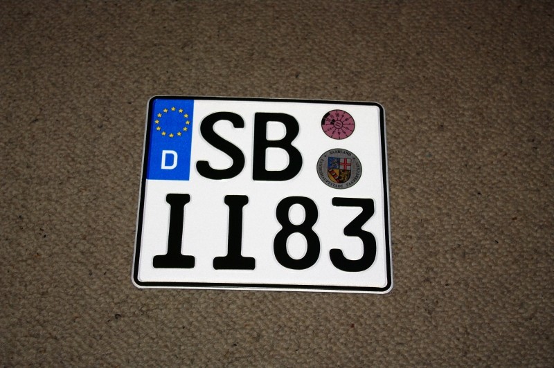

es ist vollbracht. Seit gestern habe ich ein neues Nummernschild, 24x20 cm klein.(Kostet bestimmt 5 Km/h)
Jetzt ist alles wieder in deutscher Hand.
Beim ersten Besuch der Zulassungsstelle wurde festgestellt dass einige Angaben in den TüV Papieren fehlten.
Also wieder zum TüV gefahren und Rabatz gemacht. :motz: " Heute sind aber alle Chef's nicht da " war der
Kommentar der Sekretärin an der Anmeldung. " Ist mir egal, ihr habt den Mist verbockt " . " Ja, da müssen
wir mal schauen ". Nach 1,5 Stunden hatte ich dann alles komplett und bin wieder zur Zulassungsstelle
gefahren. Den am Morgen angefangenen Verwaltungsakt weitergeführt und eine 1/2 Stunde später war alles,
trotz französischen Papieren, geregelt. Es lebe die deutsche Gründlichkeit!!!!:mauer: :gaga:

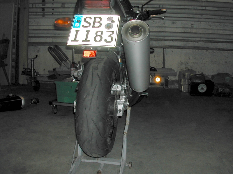

Ich habe mir auch wie Werner-XJ einen FZ-1 Auspuff besorgt da dieser optisch was daher macht, einen Kat eingebaut hat ( senkt die Lautstärke) und theoretisch gut an die originalen Fussrastenhalter passen könnte (ich habe das mal beim Yamaha Händler grob ausmessen können). heute mal schnell einen Adapter gedreht und das Rohr auf das Leo-Vince Mittelrohr gesteckt und dann den Motor gestartet. Boah, tiefer fetter bassiger Sound, in der Tiefgarage klingt das richtig gut. Die Frequenz ist deutlich tiefer als mit dem YZF 1000 Thunderace Rohr. Bis jetzt alles ok. Schnell das Mittelrohr ausgebaut und das FZ-1 Rohr an die Fussrate angebaut. Sieht dann so aus:
Hier mal in groß, den Halter vom 1000'er Auspuff einfach wegdenken:

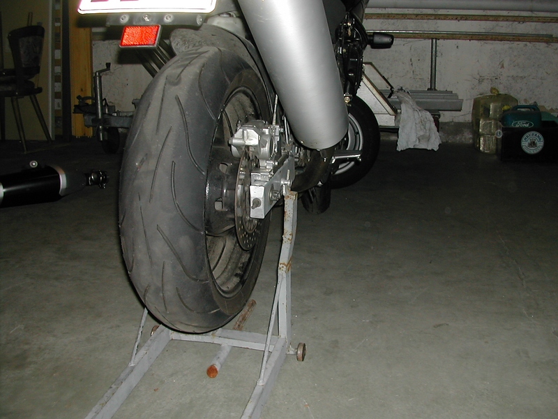

Also optisch nicht schlecht. Aberrrrrrrrrrrrrrrrrrrr, auf dem nächsten Bild sieht man(n) ein grundsätzliches Problem: :mauer:
Der Auspuff setzt deutlich früher als die Fussraten auf (die Fussraten setzen jetzt erst auf wenn ich auf der Schnauze
liege :)) )
Zum Vergleich der 1000'er Auspuff:
Hier sieht man es noch besser:
Schade, wäre mal gerne mit dem Endrohr gefahren. Da Werrner-XJ schrieb bei ihm setzt nix auf hat die 900'er wohl andere Anlenkpunkte. Vielleicht sollte ich neue Fussrastenausleger bauen..............:D

also der FZ-1 Auspuff wiegt 7 kg (Stahl), der 1000'er Auspuff (Alu) ist leichter. Bis jetzt kein Problem. :))
Ich bin 2m groß und habe lange Beine, das hält im Stand. Beim Fahren auch kein Problem, da ich in voller Montur
über 120 kg wiege kommt die Massenträgheit dazu, das hält die Fuhre immer senkrecht :ok: :-p

Zwischen Auspuff und Fußrastenplatte ist ja noch jede Menge Luft vorhanden .
Also weiter rauf mit dem Ding .
Anderes Zwischenrohr anfertigen und evt . noch ein Tick weiter nach hinten .
Kannst ja noch mit Langlöchern am FZ1 Auspuff arbeiten .
Tja , der Klang ist nicht verkehrt . Der Aparillo hat vermutlich innen ein rießiges Volumen .
OK , am Eingang gehts ja mit 60mm rein und das Ausgangsrohr hat 40mm im Durchmesser .
Hat so mancher Sportauspuff nicht wenn der DB Killer drin ist .
Die Tröten die diese Lochblechkegel vorn drin haben gelten nicht . Außerdem kosten die Kegel Resonanzraum .

Hallo Werner,
heute Morgen war mal schnell zum Probieren wegen Montage und Soundcheck. Viel höher setzen wird schwierig da sonst das abgeknickte Teil unten an der Schwinge anliegt. Den Knick mit der Ex-Up Klappe abtrennen und ein gerades Stück anschweissen wäre eine Lösung. Dann den Auspuff nach hinten setzen und.............. ich muss mal schnell in die Garage (nee, erst morgen früh).
Ja, der Auspuff wird nicht viel Hindernisse im Inneren haben, ähnlich wie der von der YZF. Das hört man am tiefen Bass. Wenn das mit dem geraden Anschluss klappen würde müßte ich für die rechte Seite noch ein Kontergewicht anbauen. :))
Werde jetzt erst mal ein paar Tage schwanger gehen mit dem Teil (ich hab ja auch eine Plauze, sieht aus wie
schwanger :lol: ) und dann wird mir eine Lösung einfallen. Der TÜV Mann meinte zum YZF Auspuff, wenn ich einen kürzeren finde trägt er den mir problemlos ein.
Edit: War gerade in der Garage. Der Knick im Auspuff fängt schon am Körper an, nicht erst am Rohr. deshalb kann ich ihn nicht weiter nach hinten setzen da er an der Schwingenunterseite anstößt.
Klaus 58

das mit dem knick ist bei meiner genauso knapp . Ansonsten stellst ihn am Knick etwas nach außen .
Der Krümmer sieht auch noch etwas eng im Durchmesser aus ;)
Bei meiner ist ein Devilkrümmer drauf .....leicht abgeändert .
2x38mm in 60mm Rohr und das durchgehend bis in den Topf .
Das vordere Kat-Hitzeschutzblech hab ich auch anpassen müssen .
Kann natürlich sein , das die Aufhängung anderst ist als bei der 900ter .

Hallo Werner,
habe auch den Devil Krümmer in geänderter Version (Interferenzrohr) drauf mit dem Leo-Vince Rohr in 50 mm Durchmesser bis zum YZF Topf. Des passt scho.
Ein Problem ist natürlich auch dass ich hochgelegte Fussrasten fahre damit es auf der Rennstrecke nicht so funkt. Für Normalfussrastenfahrer denke ich geht es. Deshalb habe ich mir damals den Leo-Vince Auspuff genommen weil der ein langes Mittelrohr hat und das Endrohr dadurch sehr weit hinten liegt.
Werde weiter testen.
