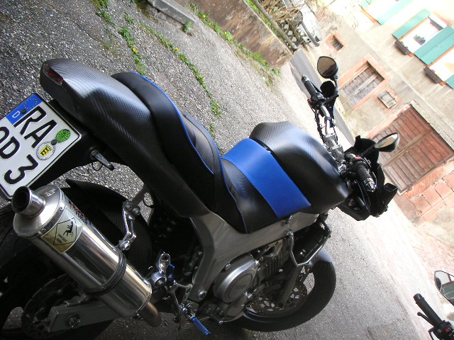

Ich mach mal morgen im hellen noch paar Fotos :-) Da siehts dann besser ;-)

was hast du für Folie genommen bzw. Bezugsquelle und Verarbeitsart ?(

sieht richtig gut aus. Wie lange braucht man bis man die Technik einigermaßen draufhat. Du hast ja quasi vor keinem Teil zurückgeschreckt?

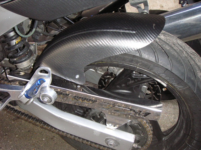

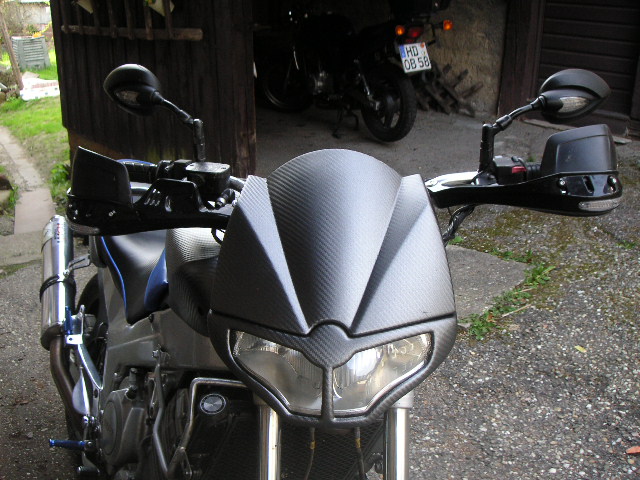

Quelle such ich nacher noch schnell raus.
Verarbeitet hab ich mit nem 1Kw Haushaltsfön und nem Cutter.
Es ist ziemlich fummelig man machts 10000 heiß zieht es passt es an macht es wieder weg.
Das dauert und kostet nerven aber am Ende siehts echt geil aus wenn man Ruhe bewahrt.
Die Kanzel hat 4 Std. gedauert.
Der Kotflügel und das Heck sind seit 6 Wochen drauf und ich hab mir bis dato noch keine Blasenentzündung geholt ;) Hoffe das bleibt so.
Etwas geschick und richtig überlegt wo man zu erst ansetzt und wo man hinarbeitet und dann geht das relativ gut auch mit der Technik ;)

Ablösungen gibt es nur in negativen, engen Falten/Kerben, wenn die nicht richtig festgerakelt wurden. Ansonsten keine Auffälligkeiten, Luftblasen entstehen auch nach heißen Tagen keine.
Technisch gesehen würde ich es sofort wieder machen - optisch bin ich mir immer noch nicht sicher :O

Folie würde ich wenn dann die von 3M verwenden. Ist zwar teurer aber das merkt man sofort in der Verarbeitung.
Die 0815 Folie für lau lässt sich wesentlich schlechter Verarbeiten ;)
Alles schon ausprobiert ;)

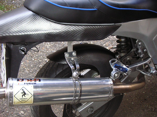

bin mal gespannt wie die Folie auf den Pfändern hält, bei mir hat sich nach der halben Saison, an den Kanten, die Folie gelöst ?(
ähm, du weist awer dass die hinteren Rasten da nicht hingehören, die sind nur für vorne 8o

@ Romano: Warum dürfen die nicht hinten dran ?(
Ich will nicht dumm sterben :x
In der ABE steht:
1.8 Weitere Angaben Die Austausch-Fußraste kann sowohl als Fahrer- als auch als Beifahrer-Fußraste verwendet werden. (Siehe Anlage 3, Verwendungsbereich)
und in der Typgenehmigung: Adapter-Ausführungen
Handelsbezeichnung Amtl. Typ ABE BJ Fahrer Beifahrer
TDM 850 3 VD F 699 ´ 91 - ´95 Y 1 Y 2
Deswegen würde es mich schon interessieren wie du darauf kommst ?(

Die vorderen Rasten müssen unten bleiben mit Federmechanismus . Die Hinteren kann man wegklappen . Was hast du ? Beides in Einem geht wohl nicht ..oder ?

Das unten bleiben vorne erledigt eine Feder die am Adapter anliegt.
Damit die hinten Oben bleiben wird im Adapter eine klleine Kugel per Federkraft in eine
Vertiefung gedrückt... Auch DAS funzt...
Die hinteren Rasten sind im Bild doch hochgeklappt.
Alles wie bei den Originalen,

nur aus der Sicht der Schönheit, ansonsten steht dem nichts im Wege :p ;)
musst du nicht :rotate:
guggst du hier:
dass sind die Originale für hinten :hasi:
is awer wie immer .... :lickout: sache
