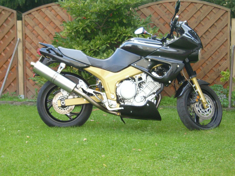

nach längerer Zeit des Umbaus (Stage one), viel ertragenem Hohn und Spott einiger lieber Forumskollegen ;D , ist meine 3VD pünktlich zum nahenden Saisonende fertig geworden! :D (Wobei schon weitere Änderungen auf dem Plan stehen. ;) ) Der nächste Winter steht ja bereits vor der Tür. :D :D
Umbau/Änderungen/Arbeiten
- Komplettzerlegung
- Sandstrahlen
- geänderte Verkleidung
- Bugspoiler
- Neulack
- Metallteile poliert/gebürstet/lackiert
- Austausch/Überholung/Revision sämtlicher Verschleißteile
- 17" Felge vorn mit 120er
- 160/60 hinten auf orig. Felge
- R1 Bremsanlage Gold, komplett inkl. Bremspumpe und Stahlflex
- 4TX Bremse inkl. Stahlflex hinten
- Promoto Gabelfedern mit 15er Öl
- Öhlins Federbein
- Devil Krümmer
- 2in1 Leo Vince
- K&N
- Lambda vorbereitet
- LED Spiegelblinker
- LED Blinker hinten
- LED Rücklichtlampen
- Scotty
- Superbikelenker A01
- Griffheizung inkl. elektronischer Steuerung
usw. usw. usw.
Zwar noch nicht perfekt................., aber seht am besten selbst.
Besonders bedanken möchte ich mich bei den Personen, welche mir mit Rat und Tat zur Seite gestanden haben! :) (3kh, Klaus58, Teroson, Andy, Überholi, und viele mehr)
3VD/1993
JCI, WJD, WJS, xing

da hast dir aber mächtig Arbeit gemacht aber es hat sich gelohnt. ;D
Ist super schön geworden dein Umbau. :bounce: ;D

kompliment - wirklich gelungen. Es hat sich gelohnt das Du Dir soviel Zeit genommen hast.
Klasse!!

Schöner Umbau
Welche Spiegel hast du genommen?

Beitragvon S.F.M » 22.09.2007 11:28
@Kawaede
Habe die 900er von Claudia benutzt. ;) :D
@Hagen
Von Luise zu ca. 40.- EUR
3VD/1993

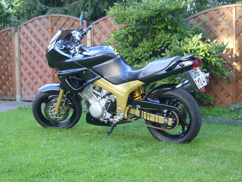

Ich hoffe als erste Änderung die linke Seite der Schwinge.
Sind das Kabelbinder, oder ist dir kurz vorm Foto irgendwas da
runtergetropft und langgelaufen?
Sieht IMHO "komisch" aus....

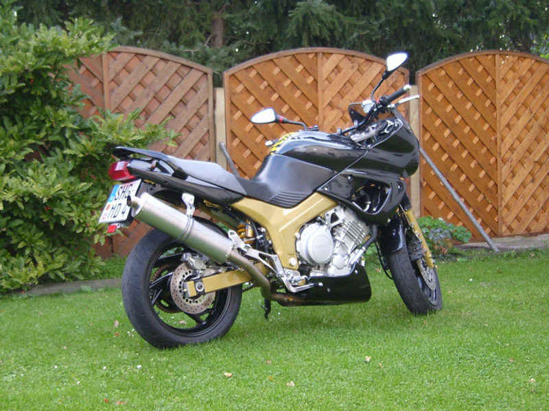

Ach ja, ist es jetzt ein Einsitzer, oder hast du nur die Rasten hinten
noch nicht montiert?
Welch geübtes Auge. ;)
Die Kabelbinder sind noch eine Zwischenlösung. Da habe ich schon wertvolle Tips für die Änderung bekommen. :look:
Für den TÜV werden die Rasten noch montiert, da ich noch keine andere Sitzbank habe.
