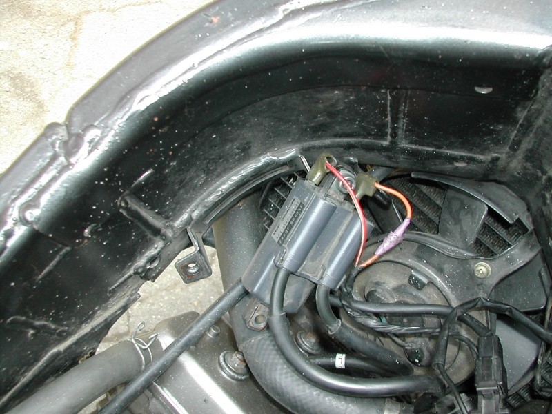

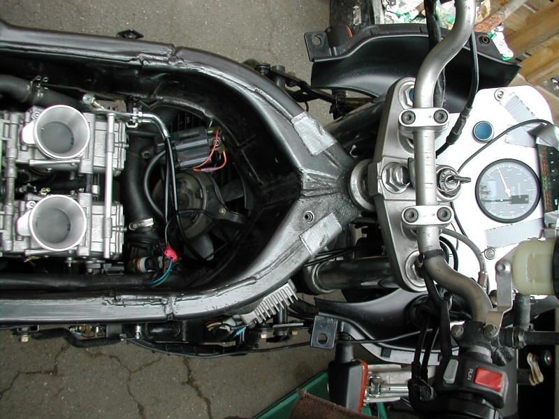

Ich habe es endlich getan.........die Flachschieberversager sind drin ;D

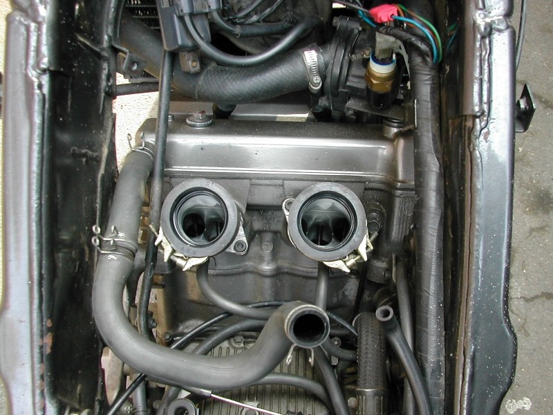

Zuerst habe ich mit der großen Flex mal Platz im Rahmen gemacht.
Alles was man nicht braucht,weg damit. Danke Yamaha-Men für deine Bilder mit der Zündspule. Ich habe es jetzt genau so wie du gemacht, einwandfrei!!

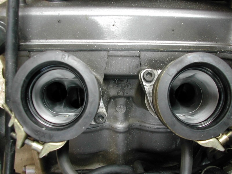

Ein kurzer Blick in die Ansaugrohre, alles bestens, saubere Übergänge, keine Kanten, Rohr ist frei!
Gaszüge, Chokezug, Benzinleitung zum Versager und Versagerbelüftungsschlauch montieren (was das Repertoar an Flüchen stark erweitert). Spätestens nach dem 4. Versuch ist der gordische Knoten gelöst und die Versager sitzen mit knickfreien Anschlüssen.(Ich bin so stolz auf mich.......)
Jetzt kommt der spannende Moment: Motor starten! Dank elektrischer Benzinpumpe springt er sofort an. Choke brauche ich keinen da die Temperatur schwüle 28°C betrug und ich nach Yamaha-Men's Erfahrungen eine 30'er Leerlaufdüse eingebaut hatte. Lambdasonde zeigte dann auch im Leerlauf zu fettes Gemisch an. Der Lerlauf war allerdings absolut stabil und gleichmäßig. Ich muss dazu anmerken daß ich die Vergaser bei der Firma Topham zur Überprüfung und Synchroniisation hatte. Am rechten Versager sprizte die Düse der Beschleunigerpumpe nicht richtig so daß ich die Vergaser wieder ausbauen mußte und mit einer Düsenreibale für richtigen Durchfluss sorgte. Da habe ich dann gleich eine 27,5'er Leerlaufdüse eingebaut. Eventuell ist eine 25'er Leerlaufdüse besser, muß ich noch testen. Hauptdüse ist momentan eine 147,5'er.

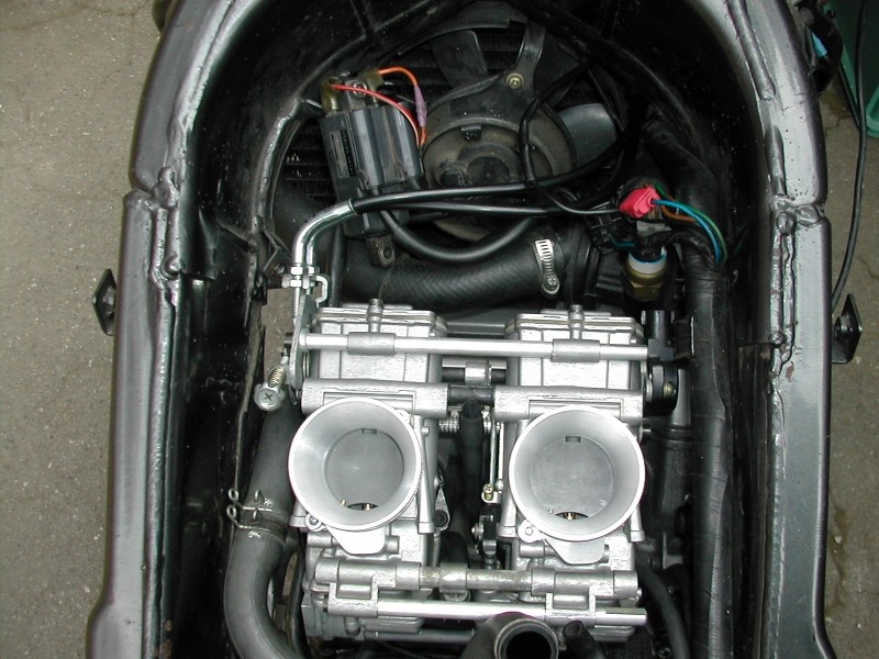

Und weiter geht's
Der Luftfilter muss natürlich auch optimiert werden, das Loch sollte reichen
Die Trompete ist auch schön flach damit die Luft unter dem Tank strömen kann.

Vorläufiges Fazit:
Motor läuft im Stand sauber und gleichmäßig rund (Yamaha-Men, da mußt du bei deinen Versagern noch was tun)
Sehr aggressiv beim Gasgeben, deht blitzschnell hoch (die Einstellung der Beschleunigerpumpe kann ich aber erst beim Fahren testen)
Rasseln der Flachschieber im Leerlauf ist mal was Anderes
Sobald ich gefahren bin gibt es weiter Informationen

:ok: freut mich das sie bei dir jetzt auch drin sind :rotate:
Das mit dr Zündspule passt schon, geht ja bei mir auch, das hebt schon da brauchste dir keinen Kopf machen
