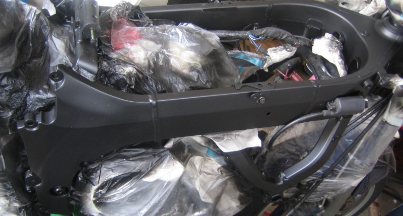

Beitragvon Red » 28.03.2010 10:19
rahmen schaut auf den bildern wirklich gut aus, bin auf den realen anblick gespannt......hätte nicht gedacht das du soviel zeit in die optik investiert.

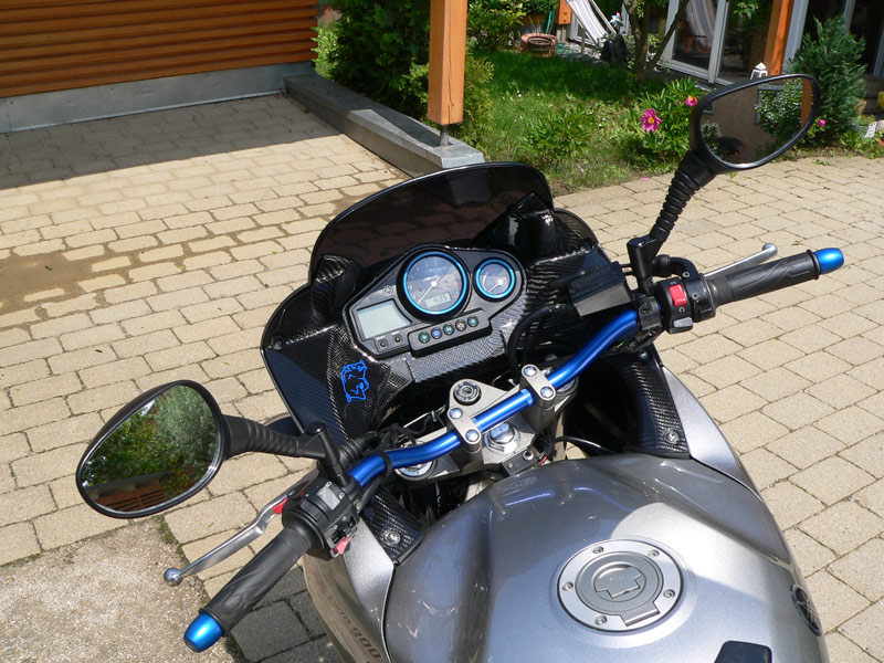

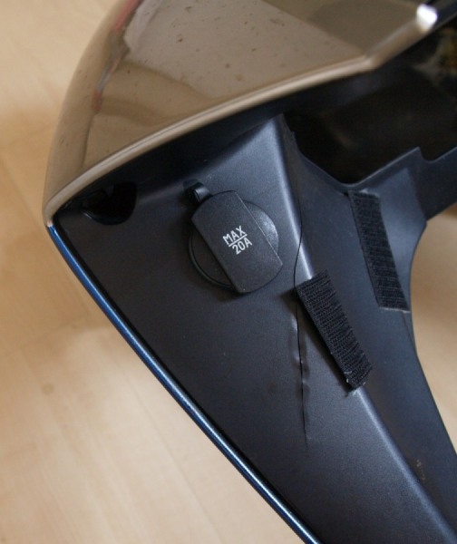

> die Schlechte Nachricht: Die innenverkleidung aus Carbon passt nicht.
> bis jetzt möchte der hersteller mir das Geld zurückgeben ;( ich
> möchte eine die passt bekommen :D
> mal sehn nächste woche weiß ich mehr.
Hi Erich,
wie du weisst hat meine auch nicht gepasst.
Ich habe einige der Löcher oval gefeilt und die eine oder andere Unterlegscheibe als Abstandshalter unterlegt. Jetzt passt es gut.
Zumindest reicht es für meine kritischen Augen.

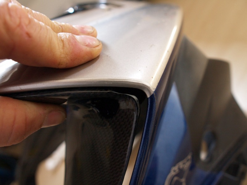

Beitragvon Überholi » 28.03.2010 11:25

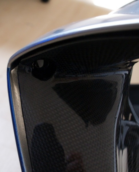

Hier ein paar Bilder zum Vergleich:
Original:
Carbon:
andere Seite Carbon:
die rechte Seite das würde ich mit abschleifen hinbekommen...
links habe ich selbst keine chance ;(
hier noch Bilder vom Klompi:
hier kann man auch erkennen dass links ein spalt ist. ;(
ich bin da aber noch guter Dinge - ich möchte einfach ein passenderes Teil bekommen. muss da morgen nochmal telefonieren. - meine Innenverkleidung ist ja nicht mehr soo gut. und folieren ? - könnte ich natürlich auch noch versuchen.
sparte jedenfalls Geld. ;)

Beitragvon Horst_Hustler » 28.03.2010 11:27
Outsch, das geht gar nicht.
Bei mir sieht es doch wesentlich besser aus.
Auch besser als bei Klompi.
Thun-do
Beitragvon Überholi » 28.03.2010 11:33
ich krieg ja viel hin , aber zaubern kann ich nicht.
habe jedenfalls meine Kanzel mit der Original innenverkleidung hingeschickt... dass er evtl damit was abmessenkann für eine neue Innenverkleidung.
er hat zwar noch eine aber die ist genau wie meine...
am liebsten wäre mir er macht noch eine die passt. ;D

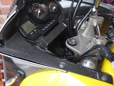

Beitragvon Horst_Hustler » 28.03.2010 11:48
Wo hast du sie denn her?
Meine sieht so aus:
Habe gerade keine Detailaufnahme aber ich denke man sieht es.

rein optisch sieht es natürlich nicht sehr schön aus mit dem Spalt, würde versuchen ein passendes Teil zu bekommen, entweder Carbon oder halt Orginal und dann eventuell Carbonieren

Beitragvon Überholi » 29.03.2010 22:32
@ ede das sieht richtig gut aus... :ok: :guru:
und nochmal der Rahmen in Schwarz an der Thunder 2
evtl. geh ich morgen dran den Motor zu komplettieren.

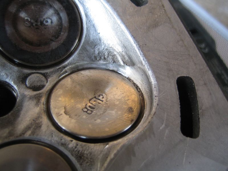

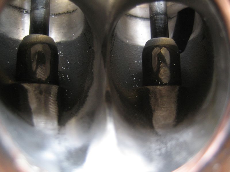

Beitragvon Überholi » 30.03.2010 22:32
klar wird das ;)

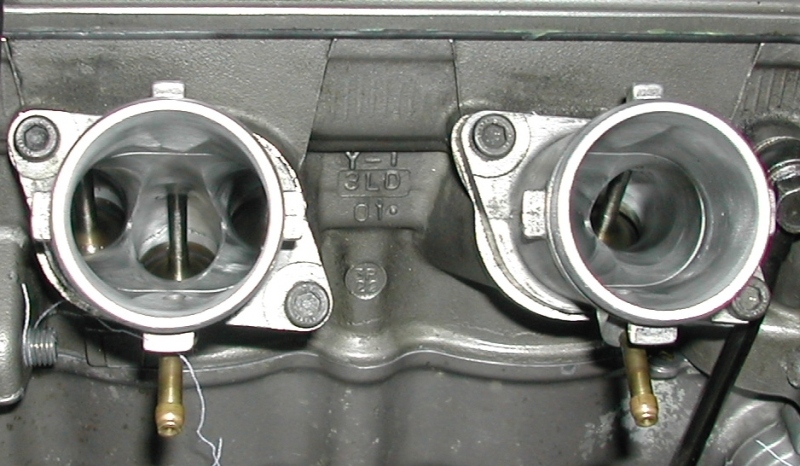

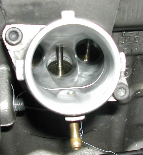

hier ein paar impressionen - vorher nachher

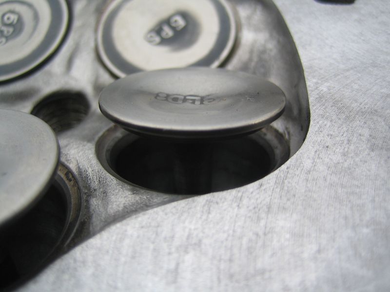

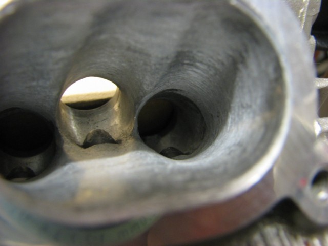

ein Vorher:
vorher deshalb, da die (Quetsch-) kanten sehr scharfkantig sind.:teufel:
man sieht hier auch dass die Ventilsitze geändert sind. (natürlich nur wer weiß wie die vorher ausgesehen hatten :D
das soll ein wenig mehr durchlass bringen- bius zu 10 % sagen Fachleute.
hier dann das Nachher:
man beachte die kanten
die habe ich gerundet dass es keine so grossen verwirbelungen mehr gibt.
ich habe extra nicht viel weggenommen, dass ich nicht viel material im brennraum wegnehme.

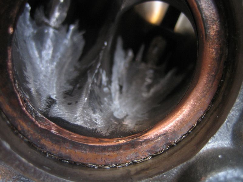

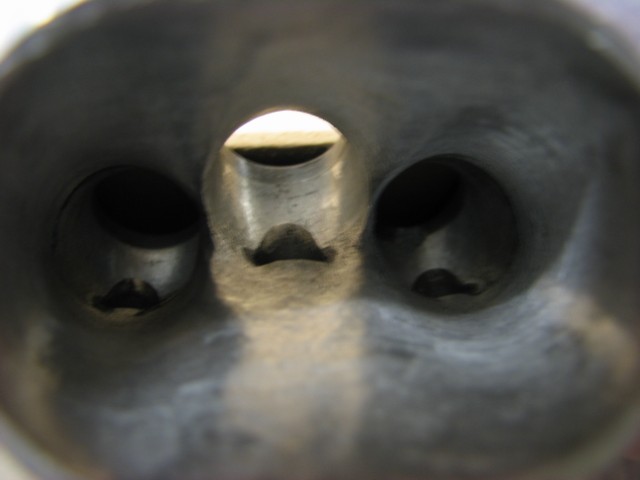

wieder ein Vorher:
ein Nachher:
ich habe im Auslass, die kanten weggenommen, dass das Gas ungehindert (schneller) ausströmen kann.
hmm warum haben das 2 Fachleute vor mir nicht gemacht ? tztz...

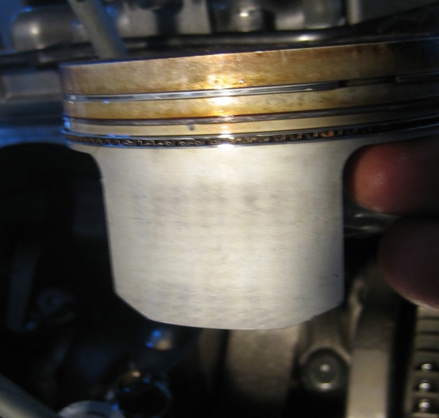

Beitragvon Überholi » 31.03.2010 22:16
wollte Heute mehr machen. aber dann kam ein Daelim Roller dazwischen.
war von einem Freund - da musste ich erst ran. dass das Teil wieder weg kommt.
passt alles wieder.
so jetzt zu dem von heute:

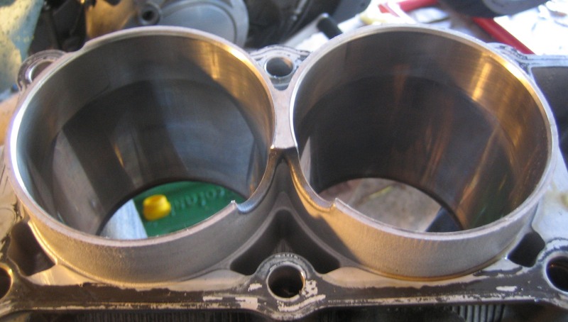

habe den Zylinder Fuß entfernt.
die Dichtung musste raus.;D
die dichtflächen gesäubert, ein paar Fotos gemacht.
und wollte ihn eigentlich wieder draufsetzen und den Kopf auch gleich verbauen.
leider hat mich das einfädeln heut etwas gehunzt. dann hab ich kurzerhand aufgehört. - Morgen ?
hier ein Paar Fotos. denn lesen wollt ihr ja nicht ;D
Der Fuß:
erstaunt hat mich dass der aus einem Guß ist. ohne stahlbuchsen...
das ist echt ein teil.
die laufbahnen sind wie eis so glatt.
das ist echt krass.
sehen aus wie neu - oder noch besser. - bin beindruckt. :ok:
habe wieder was gelernt.

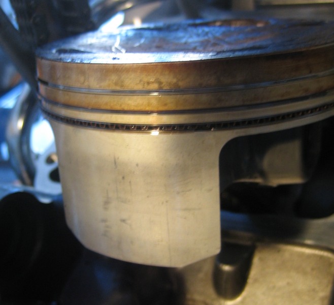

Kolben 1 (links in Fahrtrichtung - zur Fahrtrichtung hin ):
Kolben 2 (rechts in Fahrtrichtung - zur Fahrtrichtung hin ):
auch hier so gut wie kein laufverschleiß erkennbar...
wie gesagt das ist die unterseite... also da wo die dinger aufliegen (wegen der Kopfneigung)
auf der anderen seite ist das Bild (Erwartungsgemäss) noch besser.
