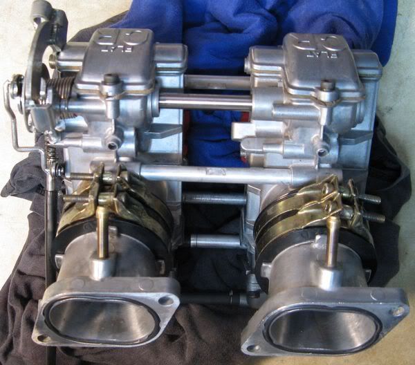

soeben ist ein kleiner part meines winterprogramms eingetrudelt:
kann sein das die noch überholt werden müssen.........:p
> n' paar Bilda
Na klar müssen die überholt werden!!! Melde Dich wenn das Teil fertig eingebaut und abgestimmt ist.
Ich überhol' Dich dann gerne! [ img ]

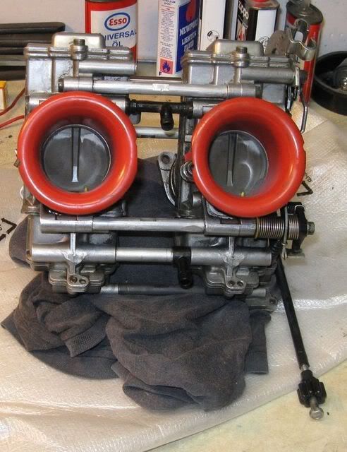

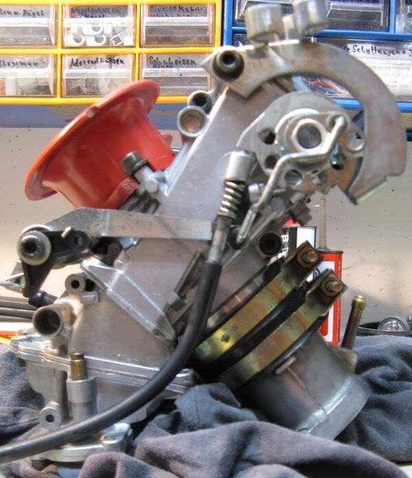

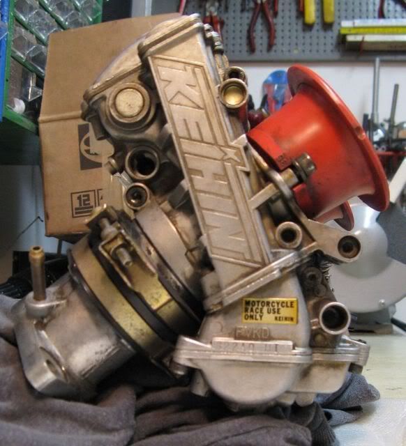

Beitragvon Red » 19.09.2008 19:59
so u. hier die 2 guten nach nem ultraschallbad in sauber
achso......wo kommt da eigendlich der choke dran?

Beitragvon GrazyChris » 20.09.2008 08:58
In die rechte Hand, 2 mal Pumpen und dann rhythmisch bewegen ;) bis die Drehzahl steht.
Beitragvon Red » 21.09.2008 11:26
ist das wirklich so?
wie ist das eigendlich bei den mikuni flachies mit dem choke?
Zuletzt geändert von Red am 21.09.2008 11:31, insgesamt 1-mal geändert.
GrazyChris
Registriert: 27.07.2002 19:34
Beitragvon GrazyChris » 21.09.2008 15:11
Ja, Knöpchen ziehen, Anlassen, läuft.
Anfahren, Choke raus und 2. Gang und weg....
Die Keihin´s haben keinen Choke, deshalb werden die immer als nicht alltagstauglich bezeichnet.
Bei den von den Baumaschinen stammenden Bing-Vergasern (Kreidlerzeiten) gab´s ´nen Lufi, der per Schieber zu gemacht wurde. Das war dann der Choke. Könnte man eventunnel auf die TDM übertragen. Schieber mit Feder über Einlaßöffnung des Lufi-Kastens...

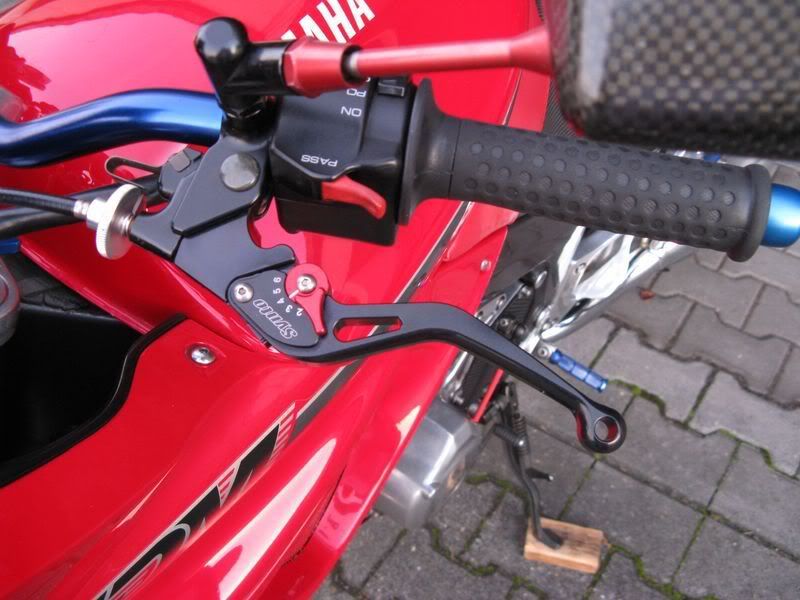

Beitragvon Red » 24.09.2008 16:44
hier 2 kleinere aktionen, die als zeitvertreib umgesetzt werden:
1.
das ganze bedurfte einiges, da natürlich für tdm nicht machbar....
ne r1 pumpe musste bei, u. nen fazer kupplungsarmatur
pumpe gebraucht übers netz war kein thema, fazerteil nichts machbar.
habe dann schliesslich die von sohn abgeschraubt (fz6) u. meine draufgebaut.
aber zusätzlich urindöschen, u. ein stück bremsleitung.
also mehr als erwartet.
2.
u. dann noch sowat......in schwarz abschliessbar
naja, weiss noch nicht wie es am moped ausschaut, wenn net wirds wieder verkauft.

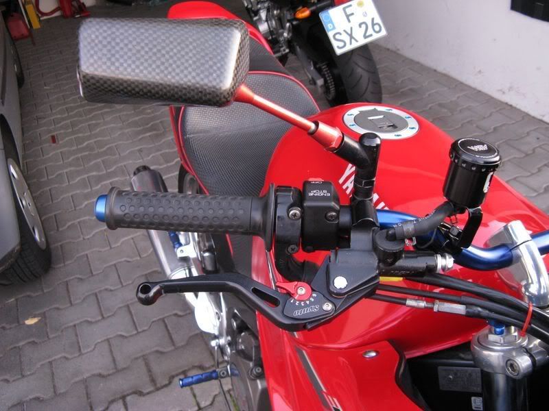

Beitragvon Red » 19.10.2008 18:50
so die syntos sind dran.
war gar nicht so einfach ne fz6 kupplungsarmatur, u. ne passende r1 pumpe gebraucht zu bekommen.
aber ende gut alles gut......wobei die gelieferte bremsleitung nen falschen fitting hatte, weshalb sie noch fehlt.
für die halterung des behälters hat es gestern fast den ganzen tag gebraucht, da ich es nicht am rückspiegel wollte.......einzelanfertigung halt.
aber der preis der neuen hebel war einfach unwiederstehlich, u. gelohnt hat sich das allemal.

Beitragvon Red » 19.10.2008 19:00
liegen auch gut in der hand.....
