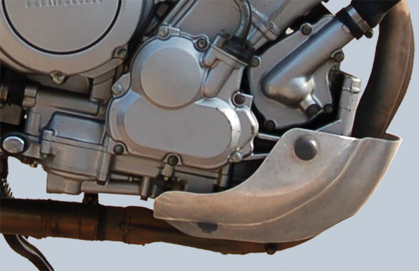

Ich verplämperte einige Zeit mit dem Thema Krümmerschutz.
Als erstes versuchte ich den 3VD-Schutz so hin zu dengeln, daß er evtl. passen könnte.
Das ging richtig in die Hose! 8o
Es folgte ein Selbsbauversuch, der nach "Fastfertigstellung" auch ins Alteisen wanderte.
Aber ich geb (noch) nicht auf!
Der dritte Versuch ist noch in der Aufbauphase.
Das bis jetzt geschaffte schaut auch ganz gut aus.
Wenn ich morgen immer noch dieser Meinung, stell ich Euch das Ding vor. ;)

Beitragvon Greg_N » 30.11.2012 22:58
yamahawulf schrieb:
> ...Thema [i]Krümmerschutz
Das hier schon gesehen?
http://hothaus.de/greg-tour

Krümmerschutz:
Ich hab mir jetzt selbst einen Krümmerschutz gebastelt.
Hauptsächlich aus optischen Beweggründen, ich werde wohl eher selten mit der TDM im Gelände sein... ;)
Zuerst besorgte ich mir ein Aluprofil, das ich mir entsprechend abkanntete. Ein Lochblech, aus Stahl, hatte ich noch "auf Lager".
http://www.abload.de/image.php?img=p1080746veo8b.jpg][ img ]
In den Alubügel schnitt ich ein paar Gewinde M6, um das Lochblech zu befestigen.....
http://www.abload.de/image.php?img=p10807484lrty.jpg][ img ] http://www.abload.de/image.php?img=p1080749jbqmu.jpg][ img ]
.....ein zweiter Alubügel, mit etwas anderer Form, folgte:
http://www.abload.de/image.php?img=p1080751aorlx.jpg][ img ] http://www.abload.de/image.php?img=p1080752ffqwt.jpg][ img ]
...a echter Bayer hoid....
yamahawulf
Registriert: 01.11.2008 00:18
Kleine Basteleien und Verschlimmbesserungen meiner 4TX
Beitragvon yamahawulf » 01.12.2012 16:55
Erste Anproben:
http://www.abload.de/image.php?img=p1080755x0r40.jpg][ img ] http://www.abload.de/image.php?img=p1080757onqdd.jpg][ img ]
Nachdem diese zufriedenstellend waren, kamen auch Gewinde in Alubügel Nr.2......
http://www.abload.de/image.php?img=p1080759apo98.jpg][ img ] http://www.abload.de/image.php?img=p1080760hsr4e.jpg][ img ]
.......die fertige Konstruktion, mit (noch) zu großem Lochblech:
http://www.abload.de/image.php?img=p1080761p5r25.jpg][ img ]
yamahawulf
Beitragvon yamahawulf » 01.12.2012 17:01
Weitere Anproben folgten:
http://www.abload.de/image.php?img=p1080763orpyy.jpg][ img ] http://www.abload.de/image.php?img=p1080765jtrcr.jpg][ img ]
Nachdem alles so weit passte, flexte ich das Lochblech zurecht und baute wieder alles zusammen........
http://www.abload.de/image.php?img=p10807697jrns.jpg][ img ]
.....und so schauts, mit beschnittenem Lochblech, angebaut aus:
http://www.abload.de/image.php?img=p1080773wrqxi.jpg][ img ] http://www.abload.de/image.php?img=p10807740ur5z.jpg][ img ]
yamahawulf
Beitragvon yamahawulf » 01.12.2012 17:07
Nun hab ich wieder alles zerlegt, geschliffen, gereinigt und pulverbeschichtet. Die Montage erfolgte mit neuen VA-Schrauben und Scheiben:
http://www.abload.de/image.php?img=p1080776c0rb6.jpg][ img ] http://www.abload.de/image.php?img=p1080777tdrnt.jpg][ img ]
Der fertige Krümmerschutz:
http://www.abload.de/image.php?img=p1080778rmrtm.jpg][ img ]

yamahawulf schrieb:
> Von verunstalten kannst Du eigentlich auch erst reden, wenn
> das Ganze fertig siehst, oder?
Meine Ästhetik ist klar definiert: Was eine Funktion hat, kann nicht hässlich sein. Was keine Funktion hat, ist Tinnef, und somit hässlich (finde ich).
Mir ist klar, dass viele Moppedästheten das genau anders rum sehen. Die lehnen dann Sturzbügel, Krümmerschoner, Hauptständer, Gepäckträger, Topcase und anderes sinnvolle Zubehör ab, weil sie am Stammtisch gehört (oder in der Brigitte gelesen) haben, dass sowas "scheisse aussieht". Naja.
Dein Krümmerschoner, auch wenn du ihn selten brauchst, ist in meinem Buch als "sinnvoll" definiert. Jedenfalls sinnvoller als der Standard 3VD Krümmerschoner. Letzterer ist nämlich für gar nichts nütze, da bleibt der Krümmer unten völlig ungeschützt. Tinnef, also.
Hallo Gregor!
Recht hast Du!
Ich finde "meinen Krümmerschutz" nicht nur praktischer, sondern auch noch schöner. :D
Wie schon an anderer Stelle erwähnt, bau ich eine Tourenmaschine und kein Custombike aus der TDM. Trotzdem soll mir diese am Schluß gefallen, was sie bis jetzt auch tut.
Wulf
