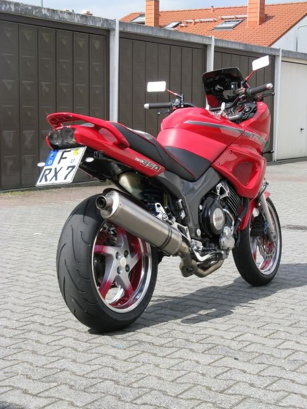

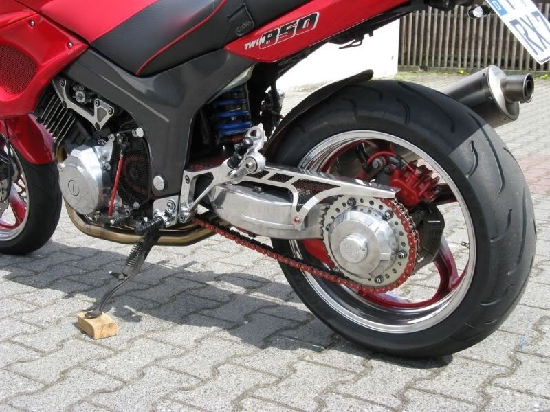

sodele gerade 200 km draufgepackt.
ist schon gewaltig was das ding geht. musste ganz schön kämpfen, um an der 1000er vom sohn dranzubleiben. habe aber auch nur bis knapp über die 6000 gedreht.
jetzt ein paar bilder:
eigendlich wurde soviel kleinkram diesen winter, neben der ulf aktion durchgeführt, ich bekomme es echt nicht mehr zusammen.
yamaha men hat mir noch nen carbon fender vermittelt, den ich eigendlich gerne draufgeschraubt hätte, aber leider war der so miserabel in der optik, das er wieder retour geht.
Ulf Penner u. die 3VD
Beitragvon Red » 09.04.2009 17:29

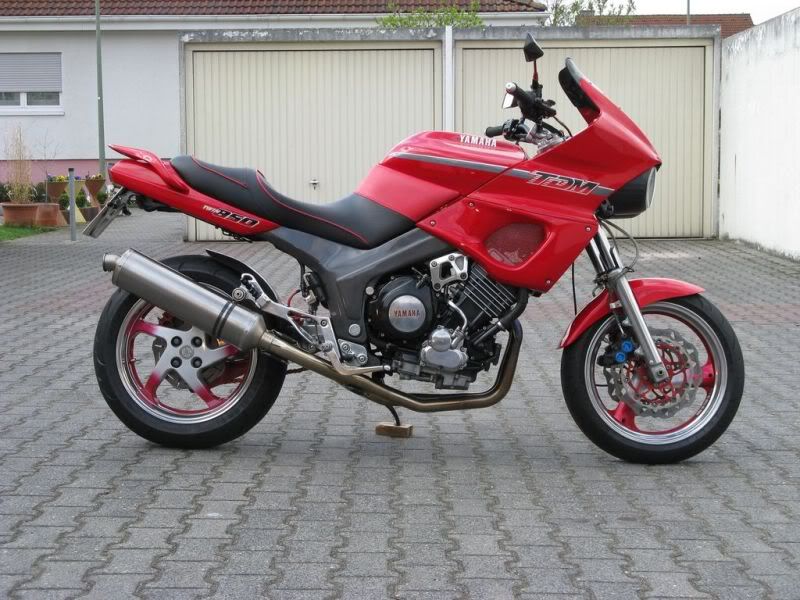

ach u. hier noch eines speziel für meine freunde im süden.........obwohl ich normalerweise von aufbappern nix halt ^^

Sehr schön! :p

Beitragvon chrisviper » 09.04.2009 22:56
Was soll man dazu sagen, viel schöner kann man ne 3VD nicht machen - und damit meine ich auch die inneren Werte! (wie schmalzig - die Leistung meine ich natürlich!! ;) )

Beitragvon Red » 10.04.2009 12:21
mist, sehe gerade auf dem bild, das die schrauben der verkleidungsscheibe noch blau sind...........das kann nicht so bleiben.
Beitragvon Helge » 10.04.2009 12:44
Ja und wieso hast Du da so einen popeligen roten Schuhbändel um den Gabelholm gebunden? ?(
Und sag jetzt nicht das sei Deine Lösung für den Sigmatacho, wenn doch würde ich lieber dieses Fahrrad Accessoir weglassen von Deinem schönen Moped.
Den Holm so zu verschandeln sieht Dir doch gar nicht ähnlich. ;)

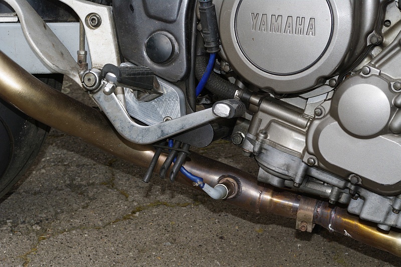

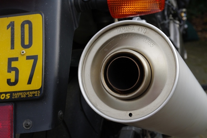

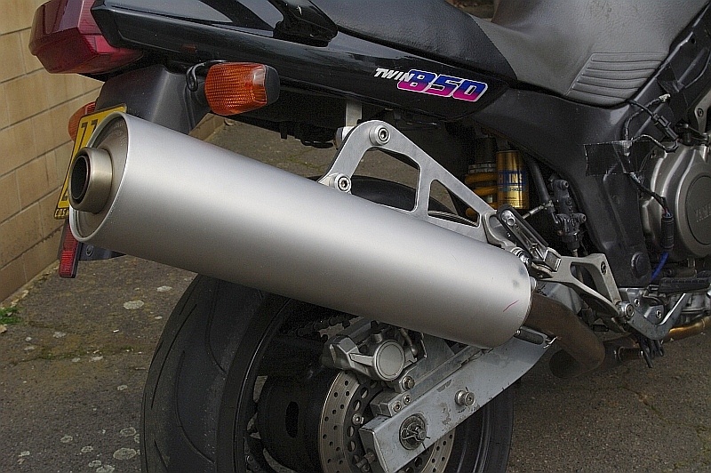

Beitragvon klaus58 » 12.04.2009 19:00

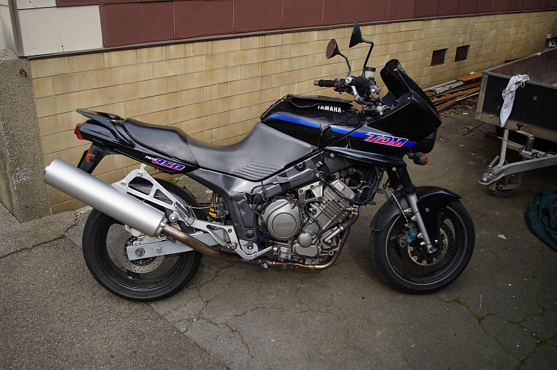

nachdem ich ja schon darauf hingewiesen habe dass ich den Größten uind den Längsten habe :-p hier jetzt der Beweis: ;D
Weiter mit Teil 2
Klaus 58

Beitragvon klaus58 » 12.04.2009 19:01
2.Teil

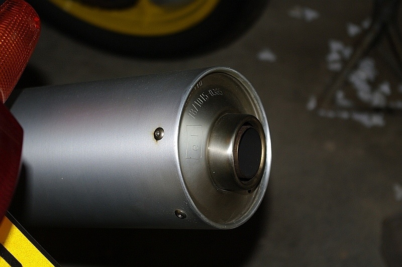

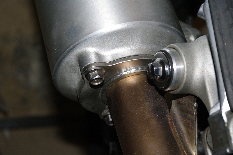

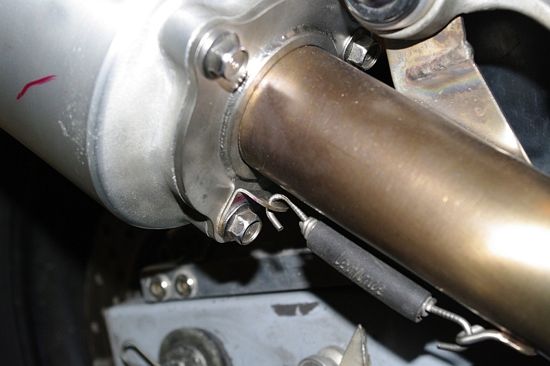

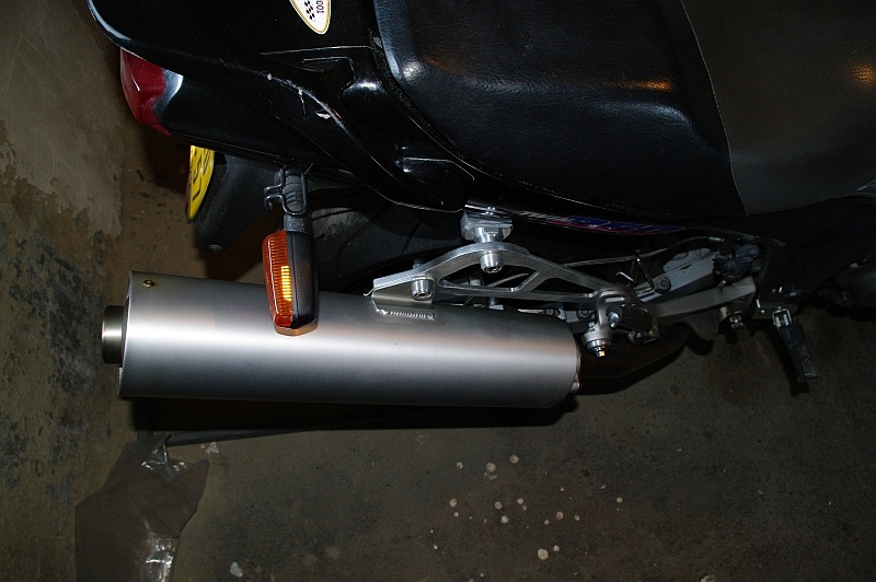

Der Sound ist sehr bassig und nicht zu laut,es sollte keine Probleme mit der Rennleitung und auf der Rennstrecke geben. Der Durchsatz ist phänomenal, . Der Auspuff hat nur 2 Kammern und die Verbindungsrohre sind so groß wie das Auslassrohr. Goil. Die erste Kammer ist fast der halbe Auspuff. Volumen schluckt halt sehr gut den Schall! Der Motor läuft im Moment oben heraus laut Lambdasonde noch ein Tick zu magerTopspeed ist nicht geringer geworden, d.h. kein Antituning :))

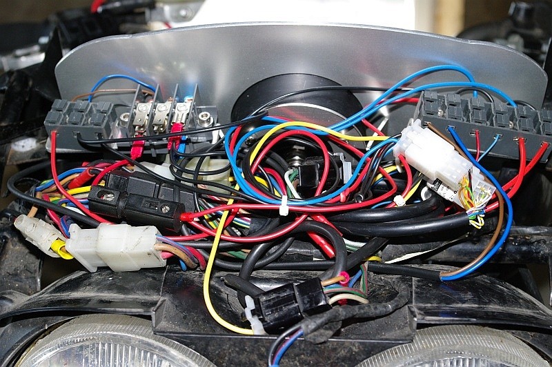

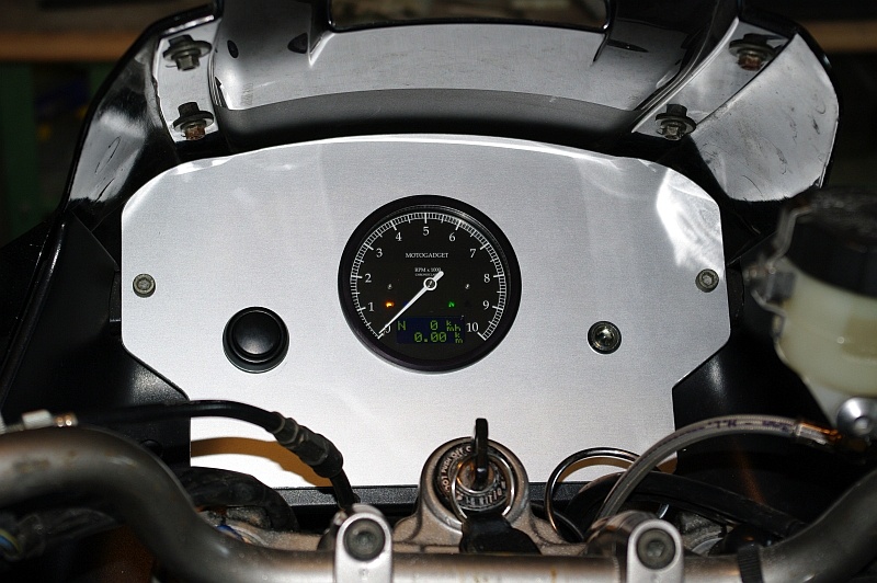

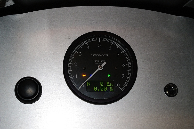

Zusätzlich gab es noch ein neues Cockpit
Weiter mit Teil 3
3.Teil

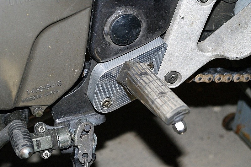

und eine neue Fussrastenhalteplatte

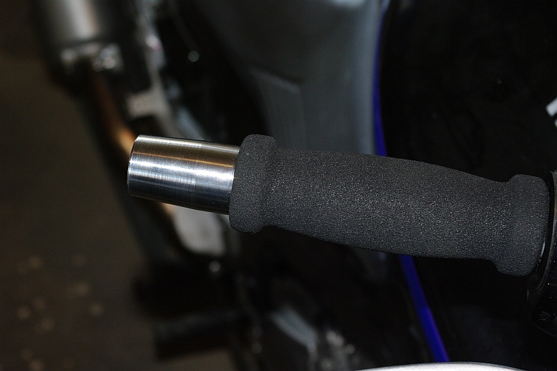

und neue Lenkergewichte aus Edelstahl
Bin gestern das erste mal gefahren, außer ein paar Kleinigkeiten (Vibrationsgeräusche, Wackelkontakt am Kühlwassersensor) schein alles ok zu sein.
Was jetzt noch kommt ist die Abstimmung auf die originalen und auf die Flachschiebervergaser mit der Lambdasonde
Ich arbeite daran ;D

Beitragvon AIC-Peter » 12.04.2009 19:17
klaus58 schrieb:
Ich weiß ja,das sich über Geschmack streiten lässt,
aber egal wie goil der Sound, wie krass auch die Leistungssteigerung auch sein mag.... :rolleyes:
Nach MEINEM Geschmack passt das optisch nun mal überhaupt nicht mehr zur Linie und Proportionen der TDM. 8o
Schön finde ICH, schaut anderst aus.... :look:
Sorry wegen der Kritik - aber wenn´s DIR gefällt, dann passts ja! ;)

Beitragvon Red » 12.04.2009 20:00
ja, hmmmm........?(
ist ja alles schön u. gut soweit (bis auf die optik, aber die ist geschmacksache).......aber ich verstehe nicht so ganz.
ich verstehe nicht so ganz was du vor hast, was bezweckst du mit dem kanonenrohr.......nicht das ich dir nicht das grösste aller denkbaren rohre gönnen würde, aber das hat doch sicher auch irgendeinen sinn.......od.?
willst du mehr leistung, willst du den elektrosound, willst du nicht mehr übersehen werden, willst du mehr gewicht auf dem hinterrad......was willst du?
ich finde schon die akra für mich grenzwertig, kann sie aber gerade noch in mein ästhetisches verständniss zwängen, weiss aber zumindest weshalb ich sie habe.
die fussrasten halter sehen gut aus, aber auch hier weiss ich nicht sooo genau warum.
aber uneingeschränkt........motogadget ist geil. der mercedes unter den instrumenten u. anderen elektronischen spielereien.
da bin ich auch schon ne weile am drüber nachdenken, irgendetwas zu machen.

Beitragvon Helge » 12.04.2009 20:05
So wie ich das sehe gehts auf gar keinen Fall um die Optik, auch bei den Fußrastenhaltern nicht.
Die sind neu damit die Rasten weiter nach aussen kommen, die neuen Platten sind glaube ich augenscheinlich doppelt so dick wie die originalen, dadurch kommen die Rasten weiter raus.
Wenn es wegen der Optik wäre, dann wären wohl auch die popeligen Plastikabdeckungen an der Schwingachse weggekommen. ;)

Beitragvon klaus58 » 13.04.2009 00:02
Hi Red,
natürlich ist der Auspuff sehr groß und Schönheit liegt im Auge des Betrachters,aber für mich kommt Funktion vor Optik.
> ja, hmmmm........?(
> sinn.......od.?
Das Kanonenrohr hat einzig und allein die Aufgabe die Leistung zu erhöhen und trotzdem relativ leise zu sein.Der Sound ist keineswegs elektrosoundmäßig sondern dumpfer Bass. Das Gewicht ist kaum höher als vom L.V. Auspuff, er ist aus Alu. Im Winter habe ich 8 Kg abgenommen, also wird das Leistungsgewicht nicht schlechter. Viele neue Motorräder haben mitlerweile große Auspuffe unter dem Motor, das ist mir aber zu viel Arbeit. Bei Rennstreckentrainings gelten nur noch 98 db, da komme ich mit dem Leo Vince mit db Killer hart an die Grenze. Je nach Messgerät kann ich dann nach Hause fahren.

Die Fussrasten sind knapp 3 cm höher als original, auf der Rennstrecke ein wichtiger Aspekt. In Verbindung mit der Heckhöherlegung Schräglage bis der Arzt kommt.
> machen.
Ich habe das Motogadget vor einem Jahr an einer TRX verbaut, seitdem wollte ich es haben. Einfach geil das Ding.(und teuer). Bei Bedarf kann ich dir eine Zeichnung der Aluplatte geben.

Beitragvon Yamaha-Men » 13.04.2009 01:18
wie Klaus schon schrieb ändert sich anhand der neuen Fussrastenplatten die Befestigung bzw. Lage der Fussrasten. Beedingt durch die andere Befestigung vermute ich mal das die Fussrasten höher liegen was somit mehr Schräglage zulässt. Wie das wiederum mit dem Kniewinkel sich verändert ist abhängig von der Größe des Fahrers. Über den Endtopf kann man natürlich geteilter Meinung sein, aber zusagen muss es letztendlich nur dem Besitzer des Bikes. TÜV dürfte insoweit uninterressant sein das die Maschine eine französische Zulassung hat, bei uns dürfte es da eventuell Probleme geben. Das Cockpit finde ich persönlich etwas mager, auch wenn das Instrument Km/h und U/min anzeigt, nicht ganz mein Fall, aber jeden das Seine
