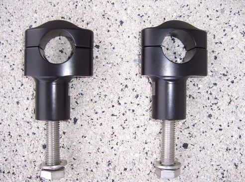

Kleine Basteleien und Verschlimmbesserungen meiner 4TX
Beitragvon Red » 29.11.2012 10:15
tach,
yamahawulf schrieb:
> > doch, doch.....wegen rizoma :p
> :ok:
matt u. konisch
auch matt für konisch :p
Zuletzt geändert von Red am 29.11.2012 10:16, insgesamt 1-mal geändert.
