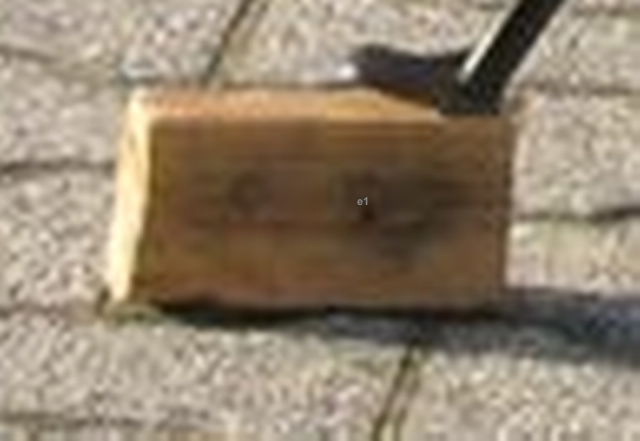

> wenn du das bild was vergrösserst, kannst du die e1 erkennen.
tatsächlich:
Der Hammer.
:D

@ hanno
naja, ein gewisses mass an kreativität lässt sich mit sicherheit nicht abstreiten :D

Beitragvon kawaede » 04.04.2009 10:10
Hanno schrieb:
> tatsächlich:
> Der Hammer.
> :D
> LG
> Hanno
Stimmt ;D ;D ;D ;)
gugst du:

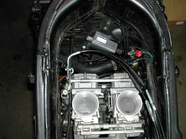

also nachdem die gaser aus hamburg wieder hier waren, mit neuen gaszügen, musste ich feststellen das diese nicht gepasst haben. problem der gaser hat die welle ganz rechts, ca. 2 cm vom rahmen weg. dort verläuft zusätzlich der kabelbaum. die aufnahme zeigt fast senkrecht nach oben, die züge müssen aber nach vorn zw. rahmen u. kühler durch.
leider hatten die züge gerade abgänge, so das diese extrem nach vorne geknickt werden mussten, u. deshalb der gasgriff nicht mehr über die feder alleine geschlossen hat.
hier sieht man wie eng es zugeht.
habe jetzt züge mit einem 80° winkel bekommen, die schön nach vorne gehen, u. auch leichtgängig wie sie sollen schliessen.
problem.......die winkel gehen erstmal nen ganzes stück nach oben, so das die airbox sich nicht mehr aufsetzen lies.
also mit der heissluftpiostole den kunststoff erhitzt, u. an der gaszugaufnahme nach innen gedrückt, so das es gepasst hat.
also mal wieder ein riesen akt........
der rest war formsache.

hat vielleicht irgendwer nen foto von den mikuni flachies, u. wie diese mit den gaszügen verbunden werden?
würde mich echt mal interessieren.

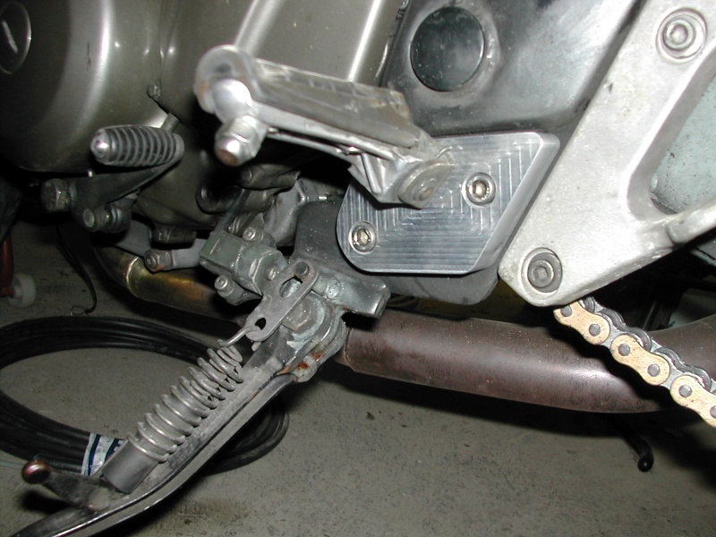

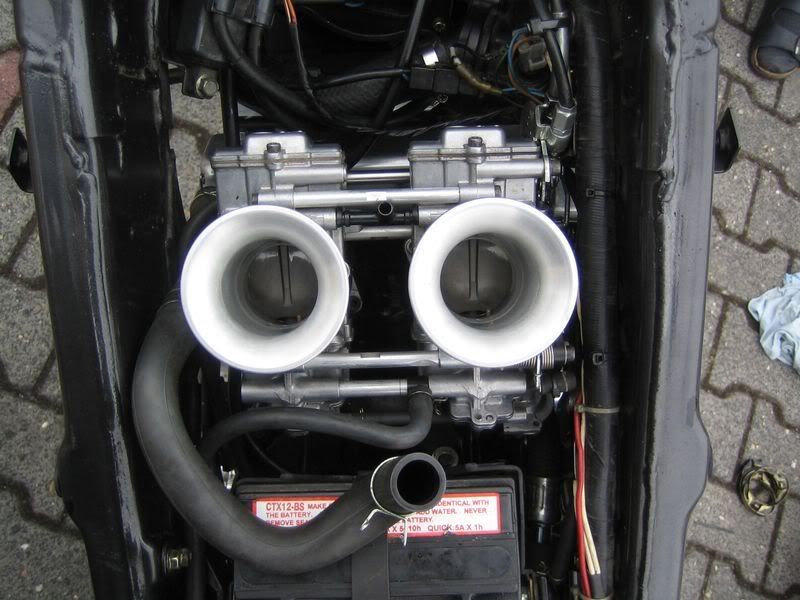

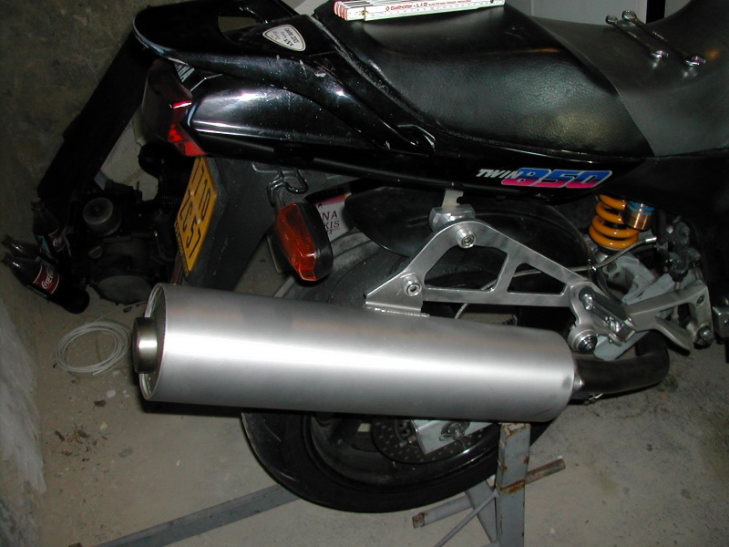

die Mikunis haben die Gaszüge links und sind an den Anschlüssen gerade, dann nach rechts gebogen . Ist aber auch nicht optimal da der Zündspulenhalter im Weg ist. So wie es aus sieht muß ich für die Zündspule einen neuen Halter fräsen. Die Gaszüge sind von Mikuni und sehen so aus als würden sie passen. Da das Wetter ja schön werden soll, außer wenn ich frei habe, werde ich noch mit den geänderten originalen Vergasern fahren. Durch die Arbeit am neuen Auspuff und dem neuen Cockpit hatte ich noch keine Zeit für die Vergaser.
Bilder:
Vergaser
Neuer Auspuff ( ich habe den größten und den längsten ) :-p
Neue Fussrastenhalteplatte
Bilder vom Cockpit kommen noch
Äääh Red, über die Tage regnet es bestimmt, weil........ ich habe frei :-p

jep die mikunis sind auch nicht optimal. ist aber dennoch einfacher die spule zu verlegen, wie die airbox zu bearbeiten.
der auspuff ist ja mal überdimensional. wo hast du den her?
