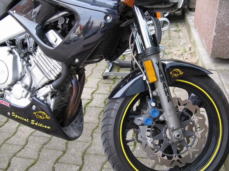

Habe nun auch auf meinem Bike das Wahrzeichen der Schwoababiker angebracht
kommt gut auf dem Schwarz. Ist zwar vom Gelb her ein kleiner Unterschied, aber damit kann ich Leben, Hauptsache mir gefällts :teufel:
Auf dem Fender ist es auf beiden Seiten, auf dem Bug nur Rechts . Im Gegensatz zu Red gefallen mir Aufkleber, solange sie einen Bezug herstellen. Also Fremdwerbung für andere Produkte die nicht verbaut sind, würde ich jetzt nicht machen ;)

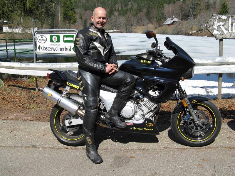

da heute traumhaftes Wetter war haben Spezl & Sozia sowie meie Wenigkeit eine kleine Schwarzwaldrundfahrt gemacht. Dabei entstand dieses Bild
sehr viele Biker auf den Strassen heute, einige davon teilweise auch etwas übermütig, einer wollte mich sogar Rammen :shock2: , hat er aber leider nicht geschafft :-p . Wahrscheinlich ging er etwas zu übermutig in die Kurve und kam dadurch zu weit rüber, ich war zum Glück ziemlich weit Rechts, somit ging alles gut.
In Klosterweiherhof, wo dieses Bild aufgenommen wurde ist der See sogar noch teilweise von einer dünnen Eisschicht bedeckt, nur am Rand ist das Eis schon geschmolzen. In St. Blasien liegt an den Strassenrändern auch noch sehr viel Schnee, die Strassen sind aber frei und trocken. Die Temperaturen lagen überall denke ich knapp über 20° Celsius. Waren heute schöne 300 Km die echt Spaß gemacht haben, die restlichen Feiertage sollen ähnlich gutes Wetter bieten :dance3: . Motorrad läuft Top, fährt sich Klasse und es macht richtig Spaß wieder ohne Hintergedanken das etwas passieren könnte Schalten zu können
Hoffe ihr hattet auch so eine tolle Ausfahrt wie wir heute
