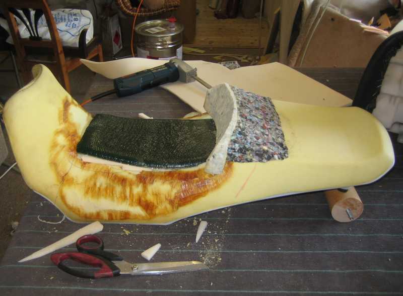

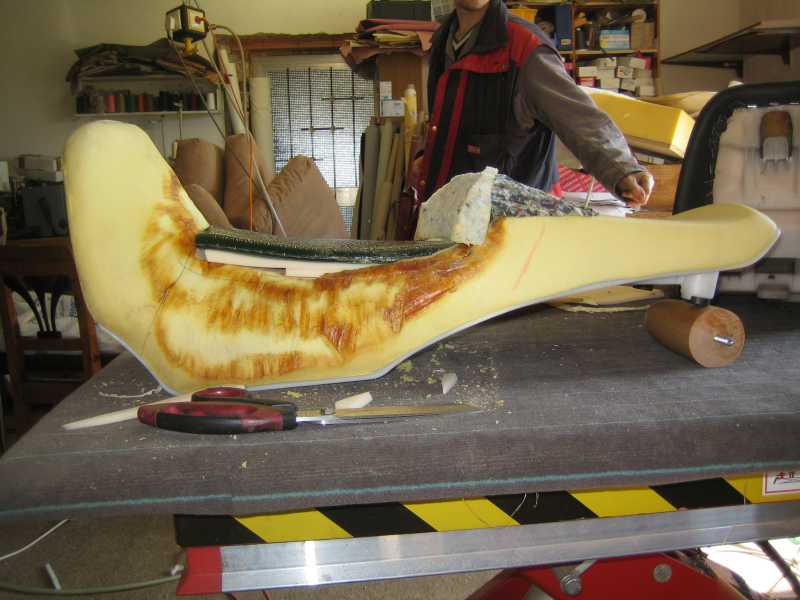

der Sattler ist auch etwas weiter gekommen. war am Samstag dort wegen anpassungen der Sitzfläche.
das unebene und vergnadelte kommt noch von meinem abpolstern.
der Sattler gleicht das alles noch an das war nur die Grundsätzliche ausgestaltung.
hier sieht man das Gelkissen und den Zukünftigrn Höcker.
beim Strich wird der Höcker enden.
hier nun die Seitenansicht:
hier kann man erkennen dass er noch ein wenig zum anpassen hat. ;)
wird wohl in der Karwoche fertig.
so in etwa soll sie dann aussehen:
blaue Keder.
das Lederteil auf dem jetzt TDM steht wird Blau. (ohne das TDM)
Zuletzt geändert von Überholi am 30.03.2009 11:50, insgesamt 1-mal geändert.

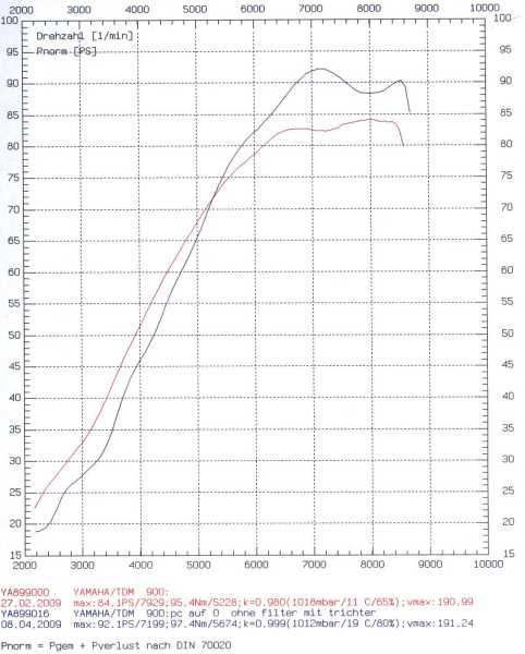

Der Motor Läuft Die Thunder ist bereits auf dem Prüfstand! bisher etwa 93-95 PS

super, das freut mich......was die leistung angeht hat das noch nicht so viel zu sagen, mit diesen werten ging es bei meiner auch los.
u. was sagt er zum drehmoment?

Beitragvon Überholi » 09.04.2009 17:52
Aalsoo :
derzeit 95,4PS und 97,4Nm oder so.
PS sind ok NM gefallen mir noch nicht besonders... ;(
diese Leistung ist aber bei 7000 Touren dann gehts sie etwas bergab und bleibt wohl auf hohem niveau.
bei etwa 4000 ein Leistungsloch, untenrum auch noch nicht so, wie es der Ulf und ich gerne Hätten. X(
er meint dass die Steuerzeiten noch einiges verbergen.

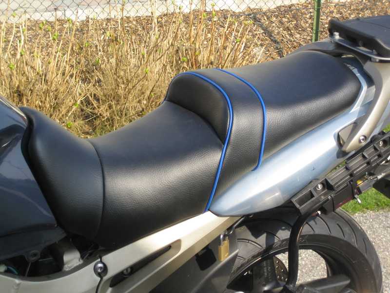

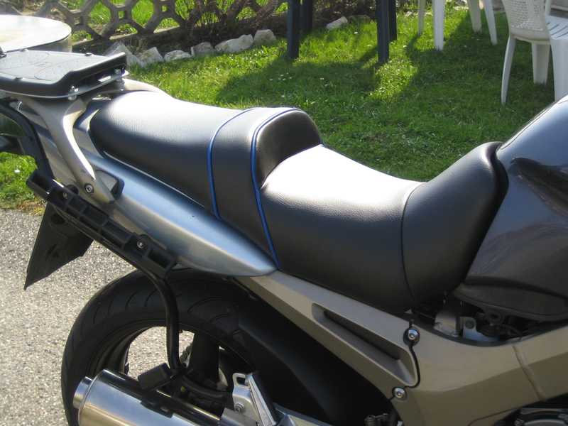

eine gute Nachricht die Sitzbank ist fertig.
allerdings auch hier er hat das Blaue Feld vergessen ... wird aber geändert kostenfrei
Bilder Folgen
Thun-do
Beitragvon Yamaha-Men » 09.04.2009 18:04
drücke dir die Daumen das es klappt, der 1. Mai ist ja auch schon nicht mehr so weit weg :smokin:
Thun-do
Beitragvon Überholi » 09.04.2009 22:39
Hier noch Versprochene Bilder:
die Sitzbank fühlt sich beim Fahren super an.
ich konnte es mit der Maschine die ich da hatte zum Ventile Einstellen Testen. ne Probefahrt musste ich eh Machen. ;D
Hier nun ie Neue Sitzbank:
hier nochmal näher von links:
hier nochmal von rechts:
evtl. wenn das blaue Lederstück beim Höcker eingefügt wird, diesen unten noch ein wenig zu mir Anschrägen.

deine so trocken vermeldeten Leistungsdaten mit knapp 96 PS und fast 100 Nm sind doch einwandfrei.
Mir würde das prima taugen, wenn mein 900er TDX-Motor die gleichen Werte (allerdings mit wahrscheinlich geringerem Aufwand erzielt) liefern würde.
Ich bin selber schon ganz spitz drauf, nächste Woche die Messrolle und den Hinterreifen zu quälen!:D
tja fast. ;)
vorher hatte ich 98NM und 86 oder 97 PS (bei anderen Umwelteinflüssen)
und bei anderen Drehzahlen..
siehe hier :Vorher Messung
die jetzige Kurve passt nicht so gut zu den von mir gewünschten werten...:
die Spitzenleistung kommt zu spät und lange bin ich unter der vorherigen Kurve :(
das liegt aber noch an der Überschneidung (Steuerzeiten)
> liefern würde.
nun ja der Aufwand is Nocken wellen, kopfbearbeitung und ne richtige einstellung dazu! dann wird das schon.
ok Power Commander brauchts dann auch. :teufel:
