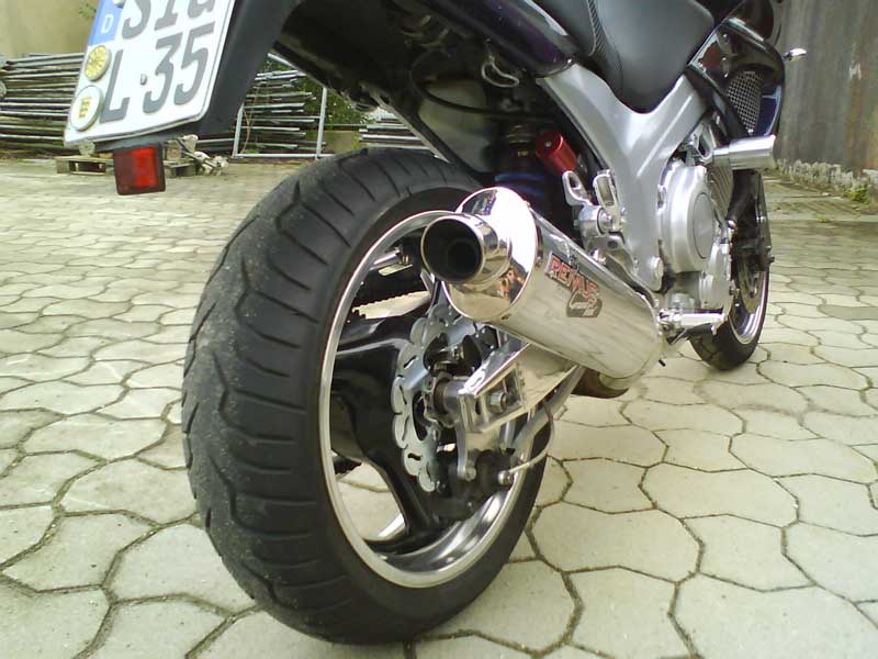

Beitragvon Helge » 13.09.2008 12:08
Das mit dem Ruckdämpfer hat sich zum Glück ganz einfach erledigt, der Reifendealer hat den verlustig gegangenen Ruckdämpfer bei sich in der Werkstatt gefunden.
Aber trotzdem nochmal dankeschön für die guten Tips.
Sodele - und jetzt habe ich auch mal Zeit gefunden mein Geburtstagsgeschenk zu verbauen.
Die alte Bremsscheibe war eh am Ende und nun bremst es wieder gut und sieht auch noch fein aus obendrein. :p
[f1]Gottes schönste Gabe ist der Schwabe![/f1]
Beitragvon Red » 13.09.2008 14:01
hui, sieht die aber fein aus....
hersteller, preis, gutachten/abe?
gib laut.
dürfte nur schwierig zum reinigen sein........:p

Beitragvon Helge » 13.09.2008 15:17
Hallo Robert,
die Scheibe ist die Alien Bremsscheibe von Lucas.
Kostet 99,-- Öre und hat ABE.
Ja ja, das reinigen , aber ich mach das ja gerne....:))

Beitragvon AIC-Peter » 13.09.2008 22:30
Kleinfischfänger schrieb:
> Schönes Motorrad
> Nur der riesige Angststreifen auf dem Hinterrad passt nicht so recht
> ins Bild
Du denkst aber schon dran, daß das auf dem Bild ein 180er Schluffen ist? ;)
Und aus eigener Erfahrung kann ich bestätigen, daß ich mit der selben Reifenkombi und ebenfalls dem Pirelli auch nicht weiter an den Rand gekommen bin - und ich war in einer schnellen abknickenden Vorfahrtskurve auf meiner Hausstrecke definitiv schon bis zu den Fußrasten unten.... ;)
Und das wo wir Potenzschluffenfahrer doch angeblich so viel mehr Schräglage brauchen...:teufel:
Komischerweise bin ich jetzt mit dem Dunlop schon nach 150km eigentlich verhaltener "Trennschichtentfernungsrunde" deutlich sichtbar schon fast bis zum Rand gewesen - scheint zumindest zum Teil eine Sache der Reifenkontur zu sein! :look:
