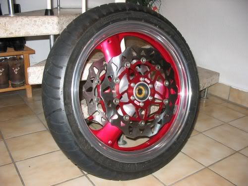

part 5.2
werde jetzt ein wenig die chronologie verlassen u. in frankfurt bleiben........
weiter oben habt ihr ja schon die vordere felge gesehen, allerdings noch ohne bremsscheiben.
tja, ich habe mich natürlich auch zu diesem thema befragt, u. kam zu dem entschluss mir auch in diesem bereich etwas zu gönnen, von dem ich erstens optisch, u. zweitens auch tech. überzeugt bin........
waves sollten es sein, aber welche...............
bei e-bay werden die galfer scheiben angeboten, naja
erstens habe ich davon noch nie was gehört (was ja nichts schlechtes sein muss), u. zweitens war die optik eigendlich nicht so das was ich mir vorstellte.
die scheibenaufnahme war mir irgendwie zu massiv, zwar nicht ganz so wie die der originalen, aber immernoch irgendwie zu zu.
ich wollte etwas filigranes, damit die lackierung der felge, auch im narbenbereich weiterhin zur geltung kommt.
bin dann auf die firma bremsspur gestossen, u. habe mich mit dem besitzer sehr lange u. intensiv über das thema unterhalten. nachdem wir uns auch über den preis einigen konnten, wurde der kauf festgemacht.
das ganze war anfang dezember, dann hat baden würtenberg über weihnachten für fast 3 wochen zugemacht.
aber letzte woche war es soweit................200 km gefahren u. dann hielt ich sie in händen:
sind sie nicht bezaubernd? wehe ich höre auch nur ein schlechtes wort :teufel:
aber ein weiteres kleines problem, welches nach einer lösung verlangte, wohin mit dem magneten für meinen fahrradtacho?
den wollte ich doch unbedingt weiter nutzen.
bei den alten scheiben habe ich einfach den magneten zwischen die scheibenaufnahme u. die scheibe geklebt, war nicht ganz so schön aber zweckmässig.
".....nicht ganz so schön" war das stichwort, das wollte ich diesen scheiben nicht antun.
wenn man sich die abm's anschaut, kann man erkennen, das floater in hohlnietform eingesetzt sind.
super...denk ich mir die bieten sich ja geradewegs für einen magneten an....10mm im durchmesser u. 5mm stark sollte er sein um da rein zu passen, u. das beste ich habe sogar noch nen 10mm stab da.
leider aber ein stab........kein problem, scheibe absägen u. gut...........
pustekuchen, hat schon mal wer von euch nen magnetstahl gesägt? ich bisher noch nicht.......war mir aber ganz schnell klar, das da mit ner normalen säge nichts auszurichten ist 8o .
also dremel, trennscheibe rein, u. abgesäbelt........super passt 100% u. sieht gut aus dachte ich, u. so war es auch ..............
aber das teil war alles, nur nicht mehr magnetisch........X(
wo bekomm ich jetzt so einen magneten her?
ich kenne keinen laden wo man hingeht u. magneten einkauft....auch die üblichen verdächtigen wie reichelt / conrad konnten mir nichts richtiges bieten.
aber so schnell gibt ein robert nicht auf, wenn er sich mal was in den kopf gesetzt hat.
die lösung fand sich mal wieder bei e-bay.......musste zwar 10 st. nehmen aber egal, der preis war trotz allem okay. neodym ist das zauberwort, u. als sie dann kamen, habe ich sie kaum auseinander bekommen. die dinger, gross wie eine knopfzelle, sollen 3,7 kg tragen, u. genau das tun sie auch.
auch hier hat sich also wieder mal der aufwand u. das warten gelohnt........:
schnuckelig nicht wahr............
das aufschrauben der scheiben auf die felgen war minutensache, u. nun stehen sie hier und warten ungeduldig auf den einbau:
leute ob ihr es glaubt od. nicht, ich kann es kaum mehr erwarten, das moped zusammen gebaut zu sehen.........u. die ersten runden zu drehen.

Beitragvon Saubraten » 28.01.2005 17:44
Robert,
verpass dem Magnet einen ordentlichen Rostschutz. Neodymium-Eisen-Bor-Magnete rosten wie der Teufel.
Und:
Neodym-Magnete haben eine sehr niedrige Gebrauchstemperatur von 80-180° (je nach Typ). Wird diese überschritten, so entmagnetisiert sich das Teil irreversibel. 5 mm vom Bremsbelag weg, können diese Temperaturen durchaus auftreten. :D
Wollte das nur gesagt haben.

Beitragvon Red » 28.01.2005 18:01
hi wolf dieter,
Saubraten schrieb:
> Robert,
> Und:
> Wolf-Dieter
danke dir für den hinweis, aber trifft das mit dem rost auch auf diesen ummantelten typen zu?
u. was die temps. angeht.........ist gut möglich, ja sogar warscheinlich das die scheibe am floater die 80° erreicht. aber was soll ich machen?
muss mann einfach mal abwarten.

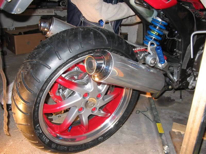

gehen wir nochmal ziemlich genau um 2 wochen zurück, da begab es sich das ein kleiner corsa sich auf die strasse nach süden machte. der kleine ächzte u. stöhnte unter seiner edlen last, aber in anbetracht dessen was ihn in den südlichen ländereien erwartete hielt er tapfer durch, u. brachte seinen herren wohlbehalten zu seiner "red knight"
eingezwängt in dem engen gepäckabteil befand sich eine silbern glänzende schwinge, eine ebenso edle kettenradaufnahme u. ein handgedengelter kettenschutz, sowie ein paar lebenswichtige nervositätskiller, auch zigaretten genannt :D
ääähhhmmm.....genug gesülzt.
so jetzt lasst mich ein wenig rekonstruieren..........eigendlich haben erich u. ich uns sofort ans schrauben gemacht, wollten wir doch einige dinge klären.
zunächst haben wir uns der schwinge angenommen, u. geschaut ob sie in den rahmen passt..........mit hilfe von 1-2 keilen u. nem holzhammer war sie schnell gebändigt, u befand sich dort, wo sie auch hingehört.
anschliessend den exenter (auch hinterradaufnahme genannt) in die schwinge gesetzt, u. das federbein (noch das 30'er der tdm versucht zwischen die aufnahmen zu fädeln.
nach kurzen feilarbeiten (1-2 zehntel) u. ermahnungen meinerseits blos nicht mein lochblechlocheinsatz zu verkratzen, sass auch das federbein an seinem platz. das hinterrad provisorisch befestigt, u. das moped auf die eigenen füsse gestellt.
sitzprobe war angesagt...................."hey erich hast mal ne leiter od. einen stuhl?" war, soweit ich mich erinnere, mein erster kommentar 8o
also im ernst sie war schon recht erhaben........ktm like....schätze so knapp über 90 cm. auf dem seitenständer hätte sie mehr schräglage erreicht als jemals auf der strasse.
gut es war uns klar das mit dem tdm bein höhe zugelegt wird, steht doch die aufnahme um einige cm höher als die auf der blechschwinge. u. da 1 cm vorne bei unserer schwingenlänge 2,9 cm höhe hinten ausmachen, kann man sich leicht ausrechnen was poplige 2,5 cm mehr vorne, hinten für ein ergebniss bringt..........
aber die optik sprach schon mal für sich.................der erste kurze blick beim hinten runterschauen...............lechz.......:
na jungs........das wäre doch auch sicher was für euch? naja aber immerhin könnt ihr euch schonmal an das bild gewöhnen...so werdet ihr mich in zukunft nur zu sehen bekommen ;)
ganz hinten ist das tdm bein zu erkennen.
moped wieder angehoben, rad raus, federbein raus u. das von erich montiert. 285mm lang, also 15mm vorne weniger machen ca. 45 mm hinten aus, u. von wilbers. rad wieder ran moped wieder runter.
schon wesentlich besser...........immerhin steht sie schon wieder auf dem ständer, bei der sitzprobe ist wenig unterschied zum gewohnten sitzen vorhanden. wir sind auf dem richtigen weg.

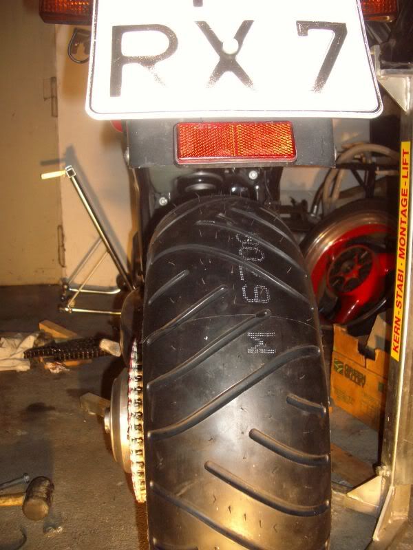

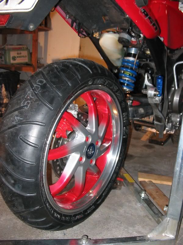

u. erst der anblick meiner kleinen......eigendlich sollte ich jetzt die fotos in meiner (jetzt ziemlich leeren) geldbörse austauschen..........
aber seht selbst:
irgendwie fehlen selbst mir die superlativen............angefangen bei dem von mir liebevoll aufgearbeiteten bremssattel, über die sattelhalter, die schwinge, das rad, selbst die liebevoll gestalteten details wie die lackierten radmuttern u. meine lochblechlochabdeckung, fallen kennern sofort positiv ins auge............
weils so schön ist noch ein ähnliches bild:
diese hässliche, quasi das gesamtbild zerstörende blaue ventilkappe, wird selbstredend gegen eine rote ausgetauscht werden ;D also bitte keine pn's dazu ;)
was gibt es da noch zu verbessern.........?

Beitragvon Saubraten » 29.01.2005 08:55
Redcliff schrieb:
> hi wolf dieter,
In der Regel ist immer eine Seite offen. Dort wo der Magnet der Atmosphäre ausgesetzt ist, rostet er auch. Der Magnet ist so stark, dass du diese Seite ohne Probleme versiegeln kannst.
Temperatur: Ich würde auch abwarten, was passiert.

kette aufgelegt, das rad dreht sich, sieht auch gut aus. leider hat das kettenrad einen versatz zum ritzel..........gut war auch abzusehen, da es bei erichs "Blue Thunder" auch so war.
gemessen, 5mm.....naja das geht ja noch...das bekommen wir.....äähhmm erich auch noch hin.
den ersten mm wird wahrscheinlich die andere schwingenachse bringen, da damit die schwinge noch um einen mm weiter nach rechts versetzt werden kann.
die restlichen 4mm werden von dem kettenradträger abgedreht, u. die chose sollte stimmen. aber erstmal die neue achse abwarten (sollte diese woche bei erich, zusammen mit den eloxierten bremssattelhaltern, einlaufen((danke nochmals an hans))), u. dann schauen wir weiter.
jetzt noch die auspuffanlage montiert, u. oh schreck..........sie haut auf der linken seite an der schwinge an.
aber seht erstmal selbst:
hier kann man vage erkennen wo es klemmt.........es ist zwar nicht viel, ca. ein cm, aber das kann natürlich nicht so bleiben.
wir haben sie dann etwas gezogen u. auf der linken seite aussen, statt innen am rastenträger befestigt (siehe foto). kann natürlich nicht so bleiben...ich bin da ziemlich penibel. bin sicher das sich zu diesem thema auch eine lösung finden wird.
ansonsten habe ich mir die optik, mit dem zugebauten hinterrad, schlimmer vorgestellt:
hier ist jetzt zum erstenmal das rote kettenrad zu sehen.........leute ich weiss selbst noch nicht ob es mir gefällt..........eventuell zuviel rot da hinten?
ich weiss es nicht? ich werde abwarten wie es sich im gesamtbild darstellt, u. dann entscheiden, ob ich es lasse od. die farbe wieder runterhole. gut das das kettenrad bei dieser schwinge ohne demontage des rades rausgeht.
aber sagt mir doch eure meinung.............wie sieht es aus.
nochmal kurz zum auspuff..........sieht so schon nicht schlecht aus, aber "endziel" ist es die anlage unter der sitzbank verschwinden zu lassen.
aber nur unter der voraussetzung das das heck bleibt wie es ist........

Beitragvon S.F.M » 30.01.2005 20:50
Hi Robert,
die rote Kette kommt gut!! :)
Das rote Kettenrad ist für mich allerdings "extrem"! I)
Das würde ich neutral halten, oder eine Kontrastfarbe machen! :rolleyes:
Goldfarben oder schwarz würden das Polierte und rot besser wirken lassen! :D

also, zum puff..............
irgendwann , kurz nachdem ich mir mein moped zugelegt habe, also 93, hatte ich eine 2in1 drauf.........war ne remus, u. war extrem schlecht.
die maschine hatte so was um die 30ps (gefühlsmässig) u. hat kurz nach 170 km/h dichtgemacht.
daraufhin habe ich die remus postwendend zurückgegeben, u. mir die gerade auf den markt kommende l&w zugelegt.
diese anlage ist klangmässig sicher nicht mit den sharks, devils ect. 2in1 zu vergleichen, aber was die leistung angeht, garantiert ebenbürtig wenn nicht sogar besser.
desweiteren, u. das ist für mich der hauptgrund ist meine tdm in verbindung mit dem dynojet u. dem kn-filter optimal auf die anlage abgestimmt. das hat mich zwar einen haufen geld gekostet, aber auch 6 ps am hinterrad gebracht...........(steigerung von 74 auf 80ps).
diese aufwändige abstimmung möchte ich ungern wegwerfen.
was das kettenrad angeht.............schaun mer mal........irgendwie hat es mir auch zuviel farbe da hinten, aber ich warte ab bis sie fertig ist, u. werde dann entscheiden.
