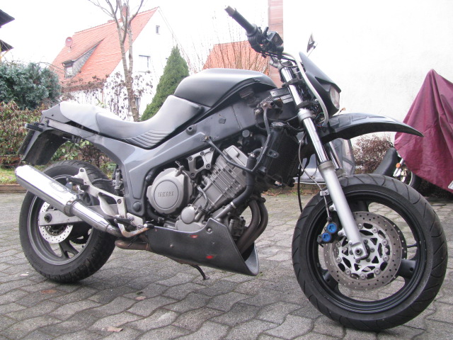

so 17" vorderrad ist drin mit r1 bremse acerbit enduro kotli vorne und ne acerbit lampenmaskepasst auch wunderbar dazu. Bugspoiler ist auch dran. werde wohl hoffentlich im laufe der woche mich an die schwinge einpflanzen. mal sehen wie ich von der zeit herkomme.
bilder mache ich mal heute abend wenn ich daheim bin.

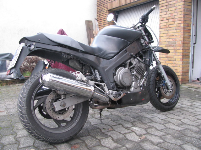

Beitragvon alien » 10.01.2011 19:34

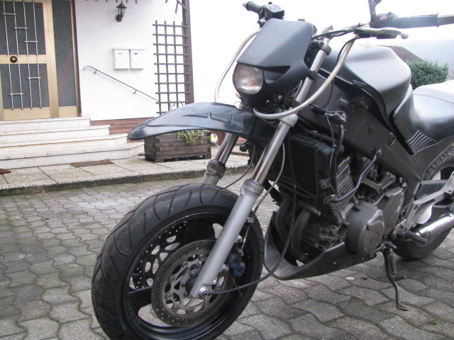

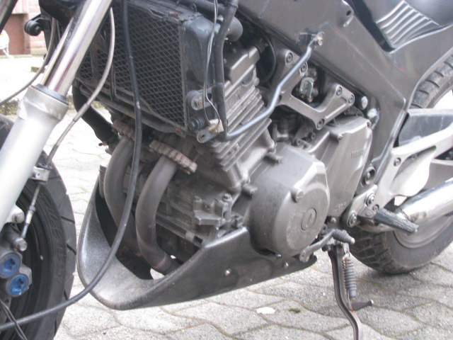

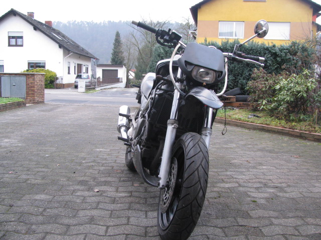

so hier die gewünschten bilder.

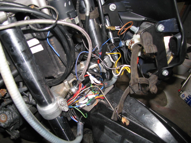

den kabelsalat hinter der maske muss ich noch umwurschteln. ich dachte mich trift der schlag als ich das alles gesehen habe.
hier noch ein bild mit der ori schwinge und das heck wird sich mit sicherheit auch noch verändern nur habe ich im mom keine ahnung wie es wird.

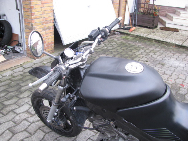

so hier ein foto von oben und vom bugspoiler.

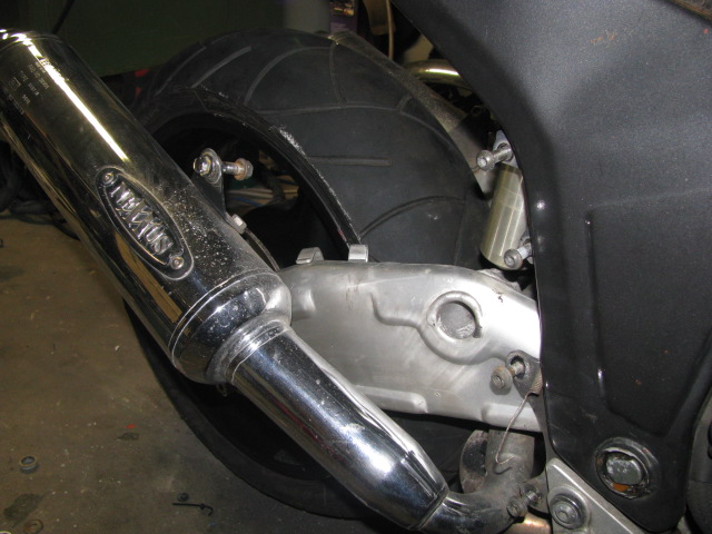

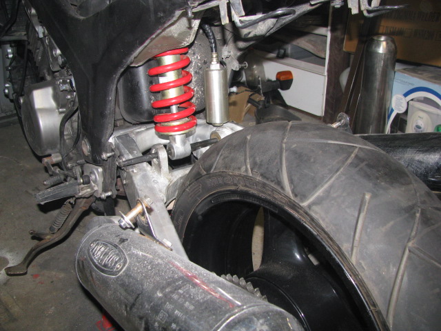

so hier alles für die schwinge vorbereitet und die schwinge mit dem hira eingebaut grob.
noch ein paar achsen und hülsen drehen schon kanns los gehen.
so bin mal auf eure komentare gespannt.

Beitragvon Steindesigner » 10.01.2011 20:19
Ich auch :D
Front gefällt mir, hatte ich dir schon die Schablone für die Tankbleche geschickt ?
Den Tankabschluss finde ich bei der 3VD ohne was dran unschön, da gefällt mir der andere Tank noch besser.
.......weitermachen, auf die Schwinge bin ich schon gespannt.

Machst du am Heck noch was? Ich find es irgendwie zu lang für die Kompakte Front.

Die Front sieht Super aus , am Heck mußt du noch arbeiten ?( .
Was für einen Stoßdämpfer willst du da einbauen ?
Ich habe auch noch eine Schwinge da liegen , hab aber mich vor den Kosten gescheut diese Umzuschweißen zu lassen , aber deine Idee mit dem kürzeren Stoßdämpfer und einer neuen Achse mit Buchsen könnte ich selber machen .
Gruß vom schneefreien Remstal
alien
Registriert: 03.08.2005 14:33
aliens Umbau
Beitragvon alien » 11.01.2011 07:37
federbein ist von einer honda hornet 900.
die wird ebenfalls direkt angelenkt und müßte mit dem gewicht klar kommen.
mal sehen wie weit ich heute abend komme.
ich möchte heute abend die schwinge drin haben um das hinterrad auszumessen um richtige buchsen zu drehen.
es

so die schwinge ist drin, das federbein benötigt noch 1 passende hülse und dann noch die felge ausdistanzieren.
mal sehen wenn mal wider zeit dafür ist.

Beitragvon Yamaha-Men » 11.01.2011 22:02
abenteuerlich finde ich eine Änderung der Schwinge mit Federbeinwechsel ohne die vorherige Geometrie der Teile wieder herzustellen.
Bei denen die eine Banditschwinge verbaut haben wurde die Schwinge dementsprechend dem Orginal geändert, sodass sich das Fahrverhalten nicht gravierend ändert
Bei dir ergibt sich wahrscheinlich eine ganz andere Fahrwerksgeometrie durch die Änderungen
Das Federbein der Hornet ist auch nicht das gelbe vom Ei, da hättest du auch das Orginale verwenden bzw. beibehalten können
Spezl von mir fährt eine 900er Hornet, nach Wechsel auf Wilbers fährt sich das Bike um einiges besser
Irgendwie fehlt mir bei deinem Umbau einfach das was eine TDM ausmacht, meine damit das Design was sie von vorne einfach als TDM erkennbar macht, das Gesicht sozusagen das sie einmalig macht
Irgendwie kommt sie von vorne alla Supermotomäßig, ohne jetzt den Punsch zu haben den eine Supermoto hat, dafür ist die TDM zu schwer und zu unhandlich

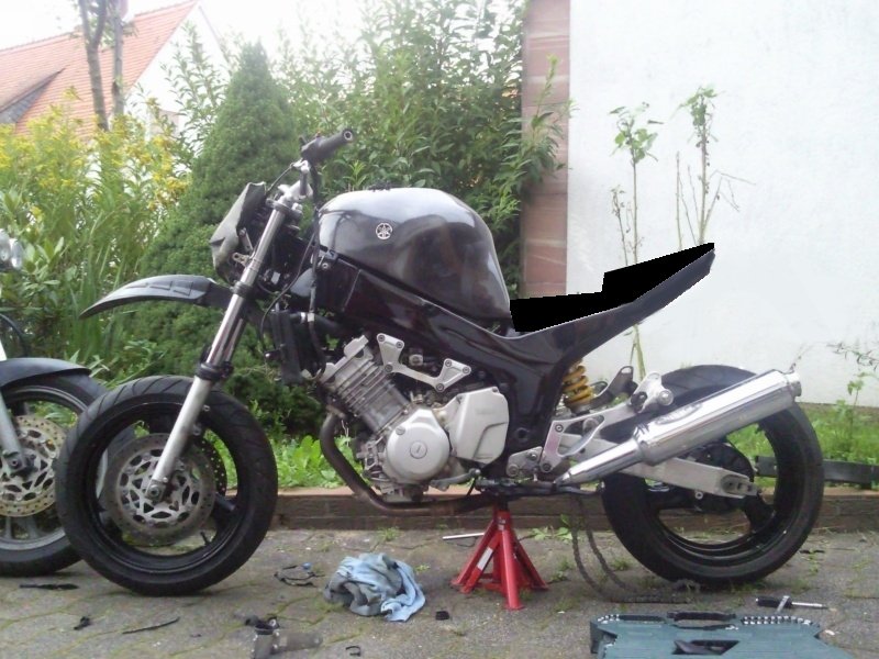

so nach dem ich aber mein vorhaben aller welt mitteilen möchte um meinen minderwertigkeitskompex dadurch zu kompensieren, stelle ich mal ein bildchen wie evtl. das heck wird.
da es aber nur ne fotomontage ist wird sich die form und und die farbe natürlich erst später entscheiden. Ich denke das der höcker später etwas länger wird.
