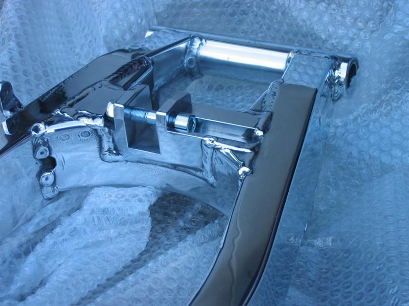

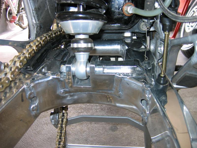

sind das die Hülsen die in die Federbeinaufnahme kommen? Oder die die mit der Schwingenachse verbaut werden?
Beitragvon Helge » 20.11.2006 20:32
Das sind die Hülsen für die Schwingenachse.
Die Ferderbeinaufnahme sind nach dem Umbau durch Fa. Krüger so aus.
Und mit Federbein dann so.
Die Bilder sind von Kawaedes Umbau.
Zuletzt geändert von Helge am 20.11.2006 20:33, insgesamt 1-mal geändert.
Beitragvon ralf-pb » 20.11.2006 20:59
Ja,
genau das war meine Frage. Hier wird die Schraube direkt in die Schwinge geschraubt und lagert nur im ALU.
Es sind auch keine U-scheiben zwischen Federbein und Schwinge verbaut worden -oder übersehe ich da etwas. Es wurde früher mal von U-scheiben gesprochen, damit sich das Federbein nicht seitlich ins ALU arbeitet. Das scheint wohl nicht mehr erforderlich. Da kann man wohl das seitliche Spiel+Arbeiten des Federbeins vernachlässigen.

Beitragvon kawaede » 23.11.2006 17:52
ralf-pb schrieb:
> Ja,
Stimmt,
da die Hülse fest mit dem Alu verschraubt wird.
( siehe Photo vom Schwingeneinbau von mir)
Das "Auge" vom Stoßdämpfer dreht sich um die Hülse.
Das mit den Scheiben hatte ich mal bei Hansis Schwingenversuch
geschrieben, ich glaube da war die Sachlage etwas anders.
