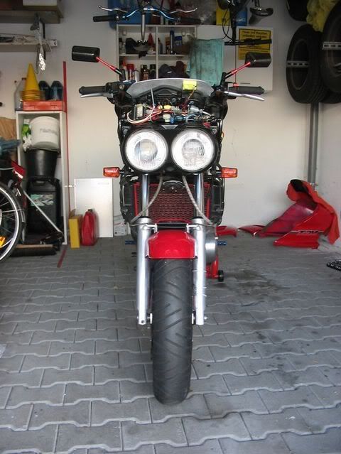

Beitragvon Red » 06.02.2008 22:13
thread wieder hochhol........
so auch wieder ein wenig was geschraubt,
sitzbank neu bezogen, u. ein paar feinheiten....lack u.s.w.
upps irgendwas geht hier nicht....naja steigt die spannung ein wenig 8)
edit: ah jetzt geht es ;D ;D
red [ img ]

Beitragvon Überholi » 07.02.2008 09:59
klasse,
hast du das auch alles umtragen lassen?
;D
Beitragvon AIC-Peter » 07.02.2008 10:24
Coooool,
jetzt verstehe ich auch Deinen Hinweis wegen dem Abstand der Blinker zum Scheinwerfer..... Du hast die Blinker ganz entfernt! :)) :)) :))
So gehts natürlich auch.... ;)
Beitragvon DerReisende » 07.02.2008 11:07
mensch Robert.....
endlich mal ne positive Steigerung zum Vorherigen 8)
Bei dem Gepäckträger kann dich deine Frau endlich mal mittm MOPED zum Einkaufen schicken. Da paßt doch ein Kasten Bier drauf ;D
Ich vermiß nur die R1-Bremszangen und die Einarmschwinge :look:
Achja, um das kleine Nummernschild beneide ich dich :))
So long
extra-wurst

Beitragvon extra-wurst » 07.02.2008 12:38
... und Lochblech !!! Kein Lochblech weit und breit !!!!!!!!!!!!! [ img ]
Grüße aus der Heide
Hagen
[mark=silver][f1][comic]Es macht überhaupt keinen Spaß, Katz und Maus zu spielen, wenn man nicht auch mal die Katze sein darf![/comic][/f1][/mark]
Beitragvon DerReisende » 07.02.2008 13:47
Hagen, ich wollt´s nicht erwähnen ;D
