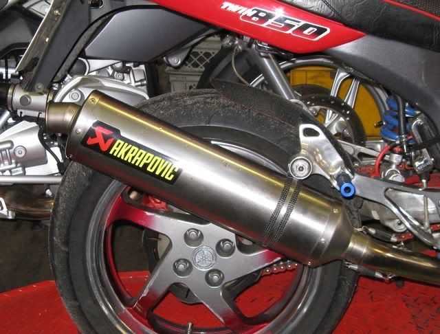

Beitragvon Red » 09.03.2009 18:41
ähm......noch ne frage.
wisst ihr wie ich das akra schild vom topf runterbekomme, ohne da riesige beschädigungen anzurichten?
mit nem föhn dürfte da ja nix zu machen sein.
auf dem bild kann man übrigens auch gut die beschädigungen an der felge erkennen, die gott sei dank schon wieder beseitigt sind.
Zuletzt geändert von Red am 09.03.2009 18:42, insgesamt 1-mal geändert.

Beitragvon Yamaha-Men » 09.03.2009 18:46
wieso willste das Schild runtermachen ?(
Viele tragen das mit Stolz
Der Aufkleber ist auf jeden Fal hitzefest, könnte eventuell etwas Schwierig sein

Beitragvon Red » 09.03.2009 18:56
ich wollte nen auspuff u. keine litvasäule (schreibt man das so?)
Ulf Penner u. die 3VD
Beitragvon Helge » 09.03.2009 18:56
Nabend Robert,
evtl. könnte es damit gehen: Weicon
Dicht- und Klebstoffentferner, das Zeug ist echt scharf.
Wenn das nicht hilft dann mußt Du wohl die Flex auspacken. :))
Ich glaub nach der neuen Schlechtschreibregelung wäre das dann Litfasssäule.
Aber Du hast schon recht, der Auspuff ist echt so groß wie ne Litfasssäule....:)) :)) ;)
Zuletzt geändert von Helge am 09.03.2009 18:59, insgesamt 1-mal geändert.
Beitragvon Red » 09.03.2009 18:59
dat zeuch frisst bestimmt auch titan auf......:p

Beitragvon Red » 10.03.2009 17:57
habe mit jam parts gesprochen.....schild geht mit verdünner runter, topf danach wieder mit wd40 einsprühen u. pflegen.

so der akra aufkleber ging tatsächlich sehr gut mit verdünnung ab.

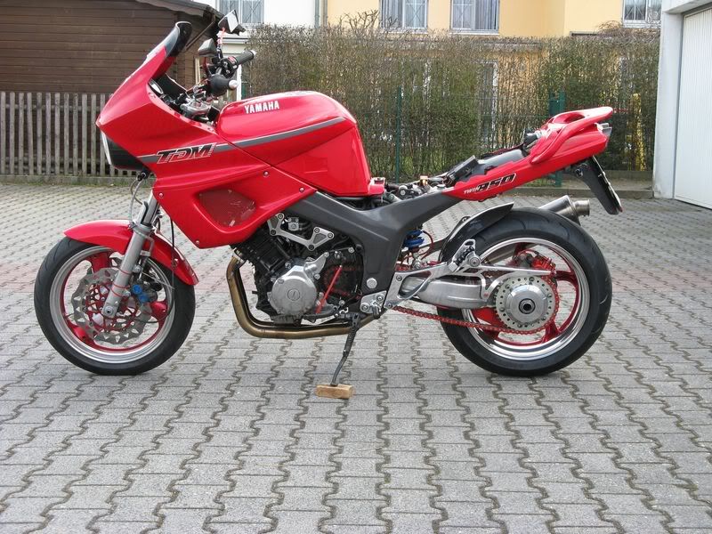

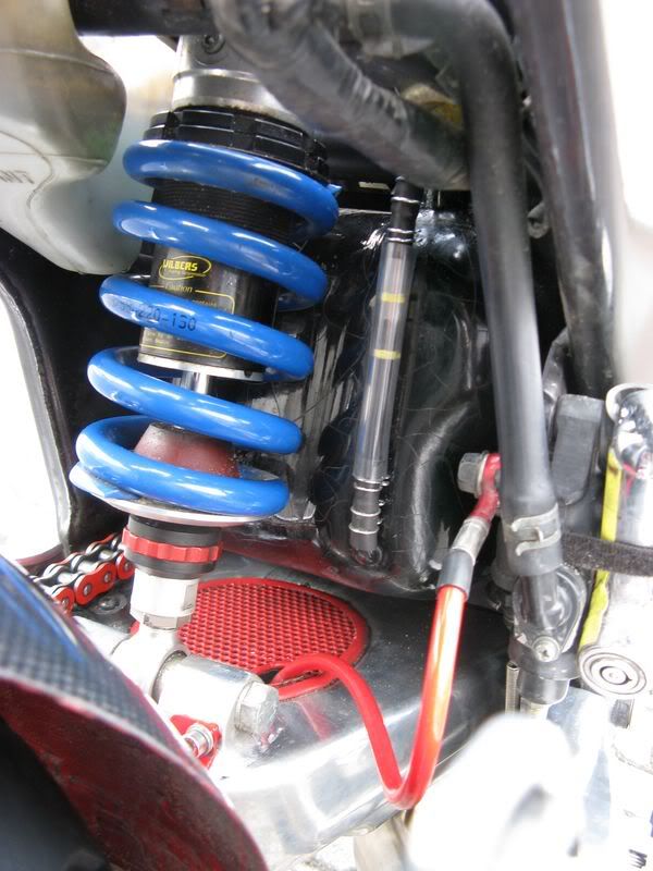

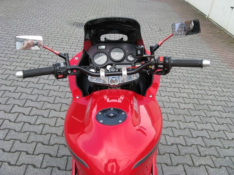

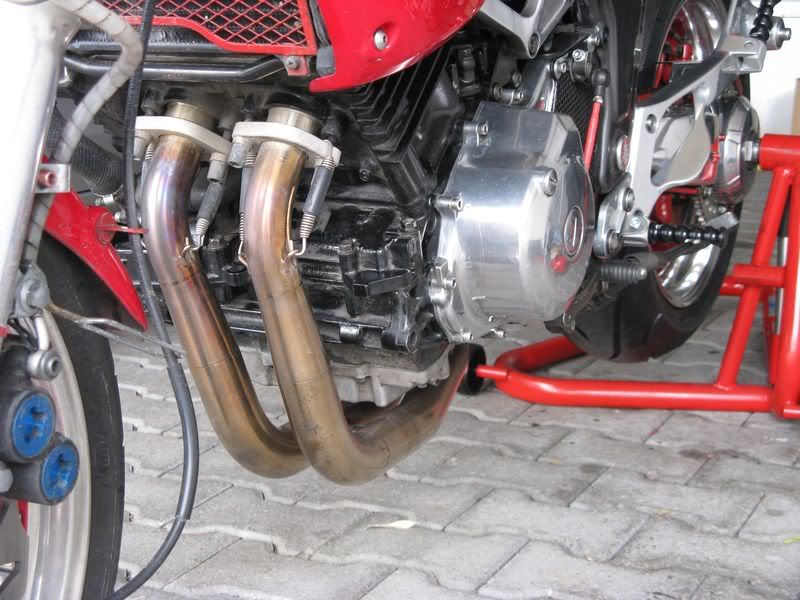

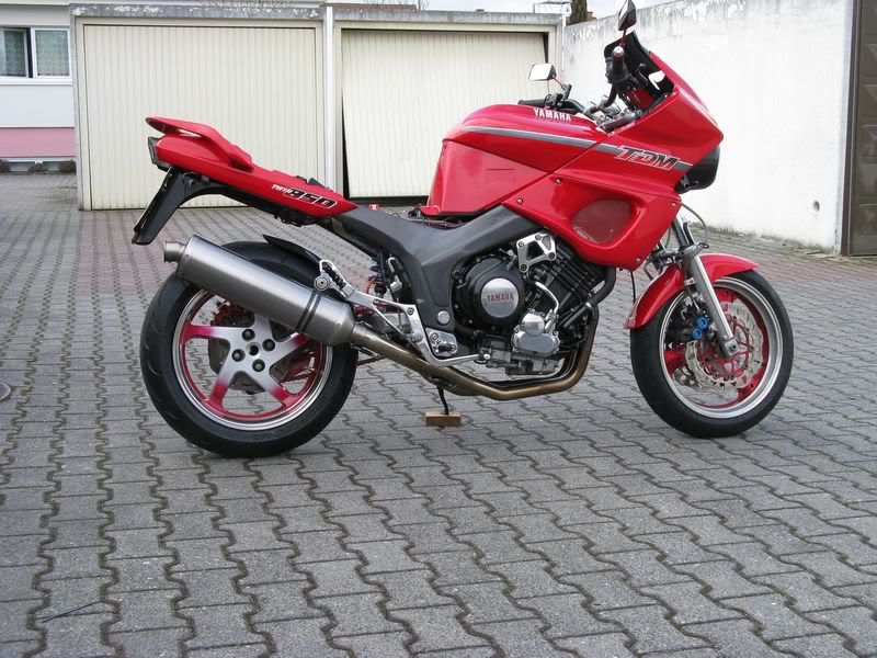

Beitragvon Red » 15.03.2009 13:32
so hier ein paar fotos von heute:
sitzbank ist noch beim sattler, u. auch sonst sind noch ein paar kleinigkeiten wie tachoringe, nummernschildträger, ect. zu machen
Zuletzt geändert von Red am 16.03.2009 15:07, insgesamt 1-mal geändert.
Beitragvon Yamaha-Men » 15.03.2009 13:42
schaut gut aus :ok: .
Auch die Lösung mit dem Urindöschen schaut jetzt viel besser aus
Nur der Auspuff ohne Akra Aufkleber sieht ungewohnt aus, alle die ich bisher gesehen habe hatten den drauf I) , aber Hauptsache dir gefällts ;)

Hi Robert,
sieht fein aus. Der schwarze Lenker passt deutlich besser als der blaue vorher.
Auch die schwarzen Fußrasten gefallen mir. Alles so kleine optische Highlight die das Gesamtbild fein abrunden.
