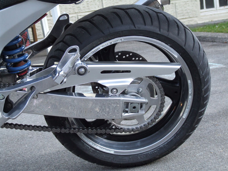

Beitragvon Helge » 18.04.2007 19:59
Hallo Micha, (fühlt euch einfach beide angesprochen) ;)
ich werde den Spritzschutz immer anpassen müssen, weil ich den Bandit Kettenschutz
(siehe Bild)
natürlich beibehalten möchte.
@ Reisender
Den GFK Spritzschutz mit Kettenschutz habe ich auch noch und der wird auch angepasst.
Bin nur nicht sicher ob das am Ende so hält wie ich mir das vorstelle.
Auf der Bremsseite könnte ich die Befestigung wie bei der original Schwinge erstellen, aber auf der Kettenseite hätte der Spritzschutz erstmal keinen Halt. Ich müßte versuchen ihn am Kettenschutz zu fixieren, habe auch noch keine wirklich gute Idee wie ich das auch optisch ansprechend lösen kann.
Na mal sehen, mir wird schon noch was einfallen, oder vielleicht sonst jemandem hier. ;)
