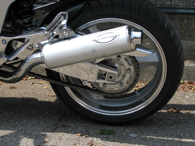

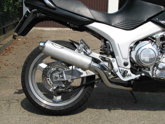

Beitragvon kawaede » 05.08.2006 12:29
So paßt die Marving
auch zur Banditenschwinge.
Die Fußrastenhalterungen je 5mm nach außen gesetzt,
schon wegen der Schwinge und der Hinterradbremse,
die Rohre der Marving an der Abzweigung aufgesägt,
ca 3mm aufgebogen und wieder geschweißt.
Dadurch ist der Abstand an den Auspufflaschen ca. 420mm,
also passend zu den Fußrastenhalterungen.
Gefällt mir so fast besser als mit der Hashiru,
wahrscheinlich wegen der Symetrie.
Das mit den Led`s mußte einfach sein.
Gruß aus Ulm

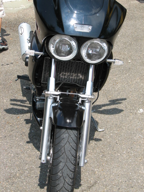

Beitragvon kawaede » 05.08.2006 12:51
> @ Kawaede
> Tag Klaus,
> hab grad die Bilder gesehen die Du hochgeladen hast.
> Wieso jetzt wieder Marving? Gefällt Dir der Hashiru nicht mehr?
> Die LED sieht gut aus, wo gibts das?
> Hab ich das richtig gesehen, Du hast vorne an der Gabel einen
> Gabelstabi dran?
> Erzähl mal.
> Grüßle
> Helge
Tag Helge,
bin gestern eine kleine Runde mit der Marving gefahren,
hab das Gefühl das Töff hat mehr bums, ist einfach giftiger,
zieht auch von unten raus besser.
War aber nur eine kurze Runde.
Die Blinker?? auf zu Luise, das Stück zu 9,95 statt 19,95,
du brauchst aber auch ein lastunabhängiges Blinkrelais und
2 Dioden für die Kontrolleuchte ( die muß umgeklemmt werden).
Warnblinker habe ich auch mit einem Schalter realisiert.
Stromverbrauch wenn alle blinken ca. 6 Watt !!!!
Davor ca. 86 Watt.
Stromverbrauch Rücklicht mit Bremslicht jetzt ca. 4 Watt,
davor ca. 52 Watt
Der Stromverbrauch war der Anlaß, und ...die Optik ;D
Gabelstabi hab ich schon lange, ist von Kern.
Gruß aus Ulm
