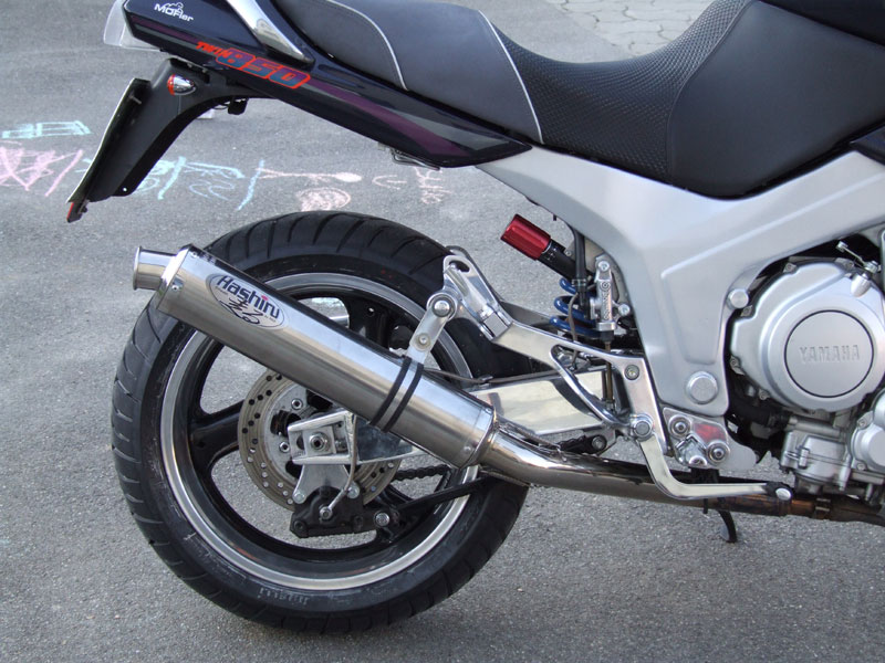

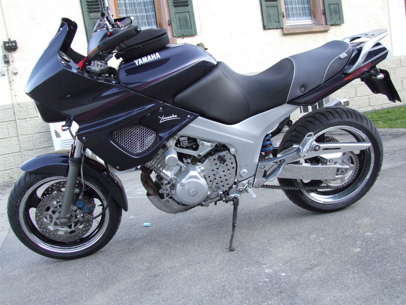

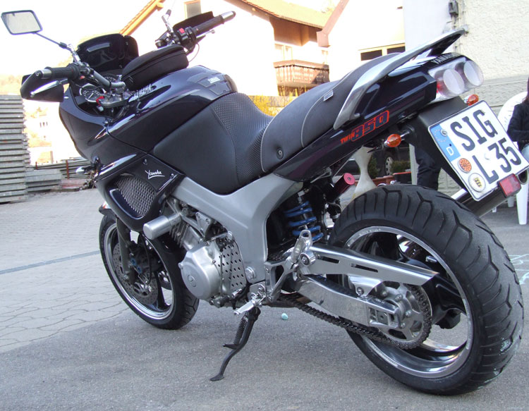

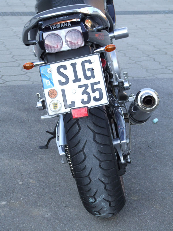

So - und hier nun ein paar Bilder, aber das kennt ihr im Prinzip ja schon. ;)
Und noch ein paar andere Bilder sind hier: Bilder Umbau
Die GFK Radabdeckung muß noch ein wenig angepasst werden, dann kommt sie auch noch ran und dann gehts als nächstes zum TÜV.
Mein erstes Fazit nach dem heutigen RollOut - die Mühen und Aufregungen haben sich auf jeden Fall gelohnt. ;)

hi helge,
hast du gut gemacht............hast zwar sicher das eine od. andere mal gekotzt, aber es zählt was hinten raus kommt, u. das stimmt bei dir zu 100%.
gratulation u. ein herzliches willkommen im kreis der "fortschrittsbereiften", 8)
dennoch 3 kleinigkeiten, die mir ins auge stechen (quasi in der seele wehtun ;) ).
1. der kotflügel vorne muss unbedingt runter. steht zu weit über dem rad.
ist ne sache von 10 min. ich habe 4 verchromte röhrchen (von nem alten wasserhahn) auf ca. 2,5 cm als distanzen geschnitten, 4 längere schrauben durch, fertig.
2. der auspuffhalter am fussrastenträger sollte auf der hinteren seite befestigt werden..
3. die bremsleitung hätte ich hinter der schwinge verlegt u. befestigt.
sag mal hast du jetzt doch meine ex ritzelabdeckung??
robert aka red
Real men own bikes
Zuletzt geändert von Red am 09.04.2007 22:43, insgesamt 1-mal geändert.

Beitragvon Helge » 09.04.2007 23:04
Redcliff schrieb:
> hi helge,
> dir zu 100%.
Danke!
> wehtun ;) ).
> rad.
Das ist klar, die Distanzen sind nur leider noch nicht fertig geworden.
Ich lass mir vier Hülsen aus Alu drehen, sollten aber bis Ende dieser Woche fertig sein.
War klar das der Fender so nicht bleiben kann.
Das ist nicht ganz so einfach, da der Auspuff etwas weiter rausgedreht montiert werden muß damit er nicht so hoch kommt. Schau Dir mal das letzte Bild an, dann siehst Du was ich meine. Aber so wie der Auspuff jetzt sitzt ist es auch noch nicht das Ende des Liedes.
> befestigt.
Das wird noch anders wenn die GFK Radabdeckung drauf ist.
Ja! :D Sieht doch gut aus. ;)

Beitragvon DiddiX » 10.04.2007 01:16
Respekt Helge!
Die Schwinge sieht krass Fett aus. 8)
Gefällt mir deutlich besser als die Einarmschwinge.
Die paar kleinen Retuschen, kriegst du auch noch hin (da bin ich mir sicher). :p
Hauptsache sie läuft wieder. :rotate:
edit: So ein dezenter Nummernschildhalter aus Edelstahl,
würde sich auch nicht schlecht machen (nur mal so als Anregung,
wenn du einmal dabei bist)! ;)
